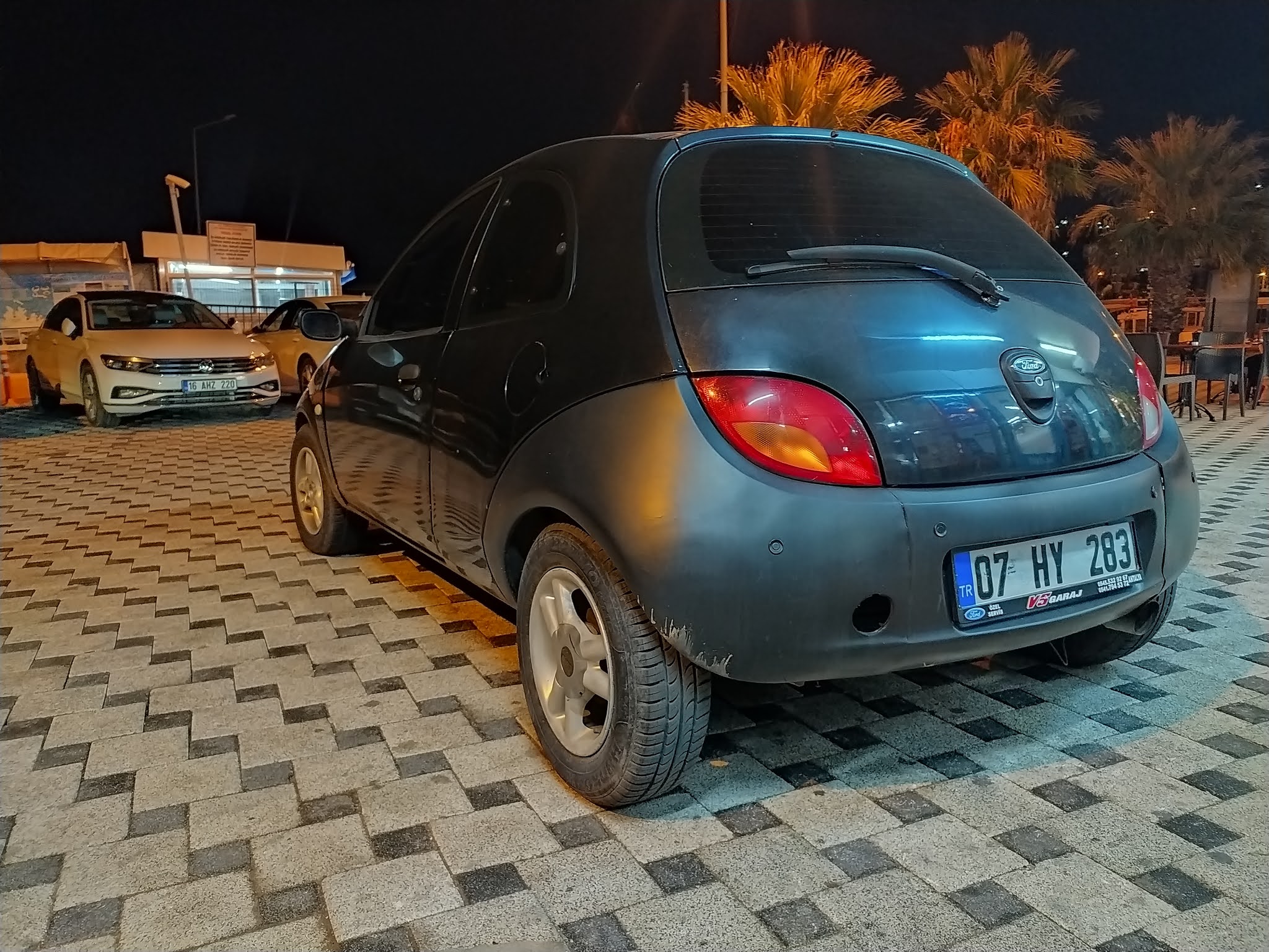

    22 Yaşında bir araç olduğunu bilerek ve bolca eksiğiyle aldık, hangi Ka'yı alsak zaten benzer şeyler yaşayacaktık.
    Kliması çalışıyor ve eli yüzü düzgün bu şimdilik yeterli.

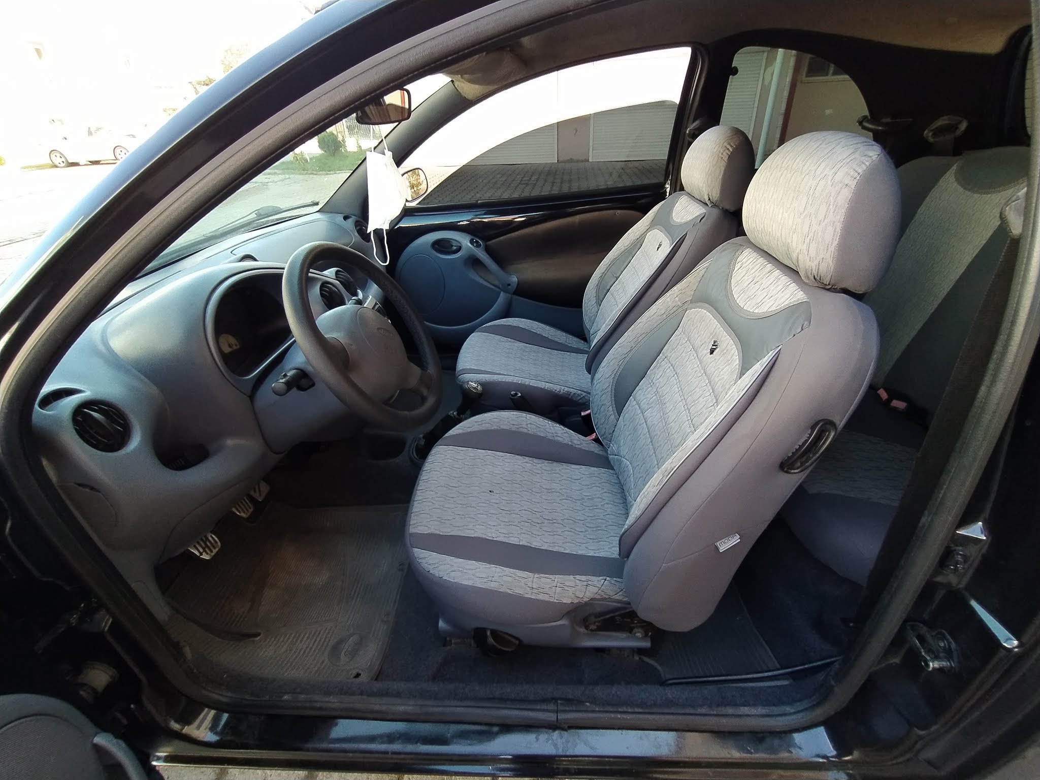

    İlk poz oldukça kirli, normalde satan arkadaşla konuşmuştum temizletir misin hani sürpriz olacak diye, o da tabi tabi demişti ama uçak kaçında o iş yalan oldu.
    Araba bir geldi içinde her yer köpek tüyü, 3 tane köpekleri varmış yavrular sağolsun döşemeyi mahvetmişler.

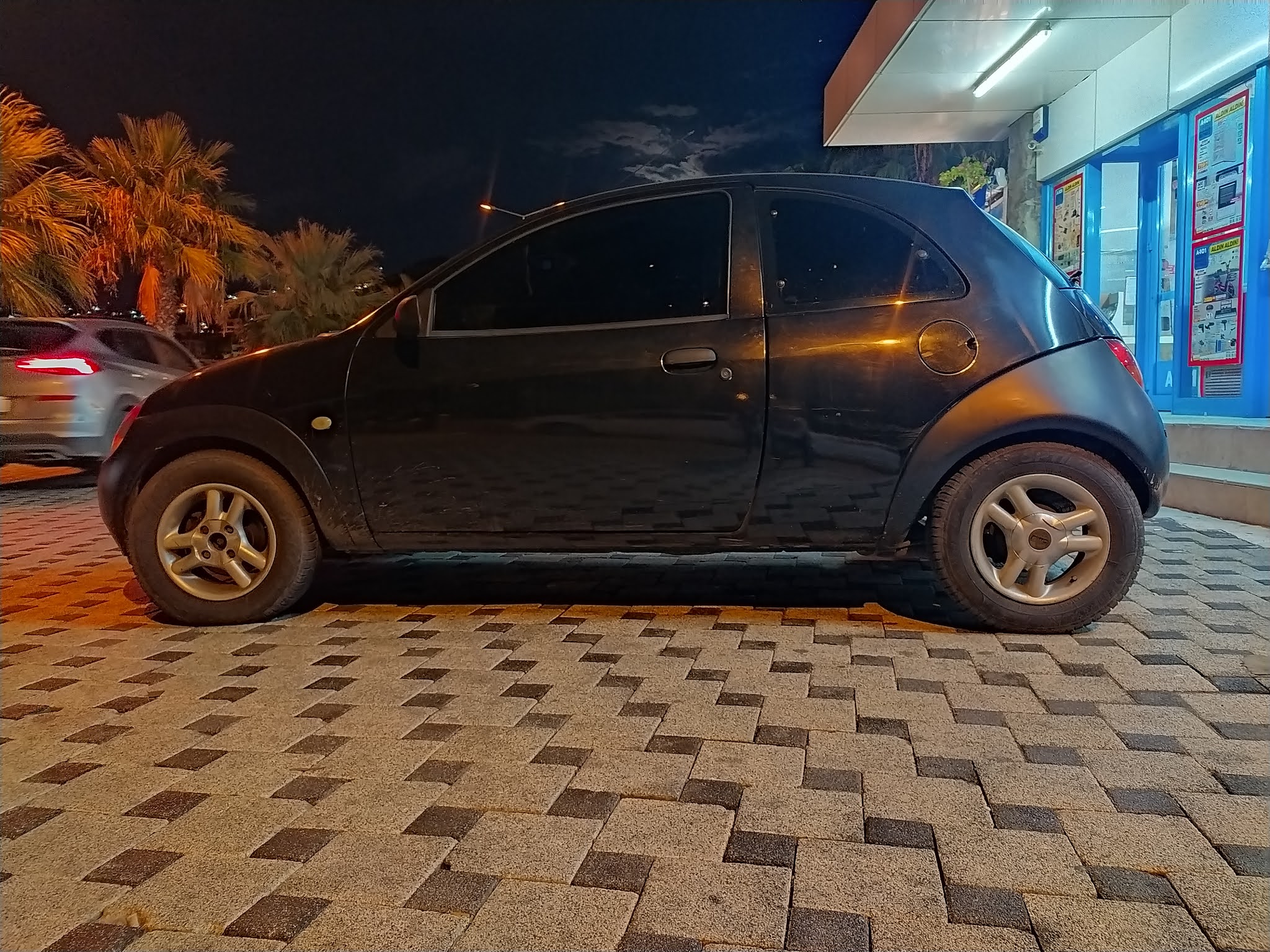

    Ufak tefek süprlizler bekliyorduk ama aldığımızın ertesi sabahı lastikte 2 tane çivi de hayal etmemiştik

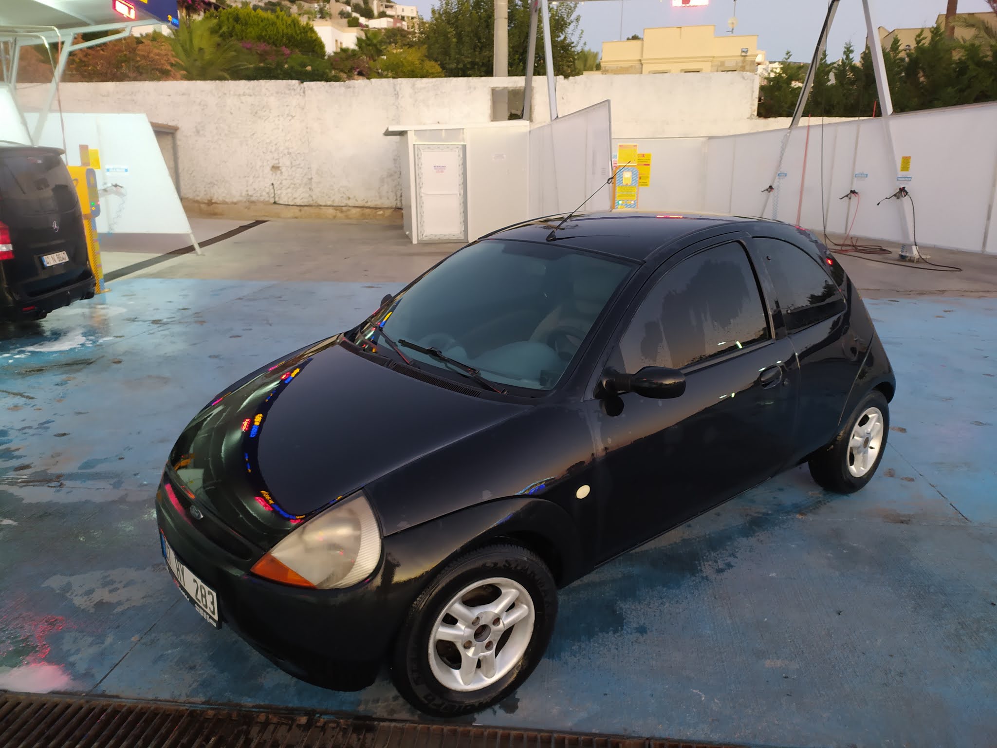

    Lastik tamir olduktan sonra bir yıkayalım dedik, 2-3 tur yıkadık
    Kurulama imkanı yoktu o an ıslak ıslak çekmişim, kuruyunca bu kadar iyi durmuyor şuan.

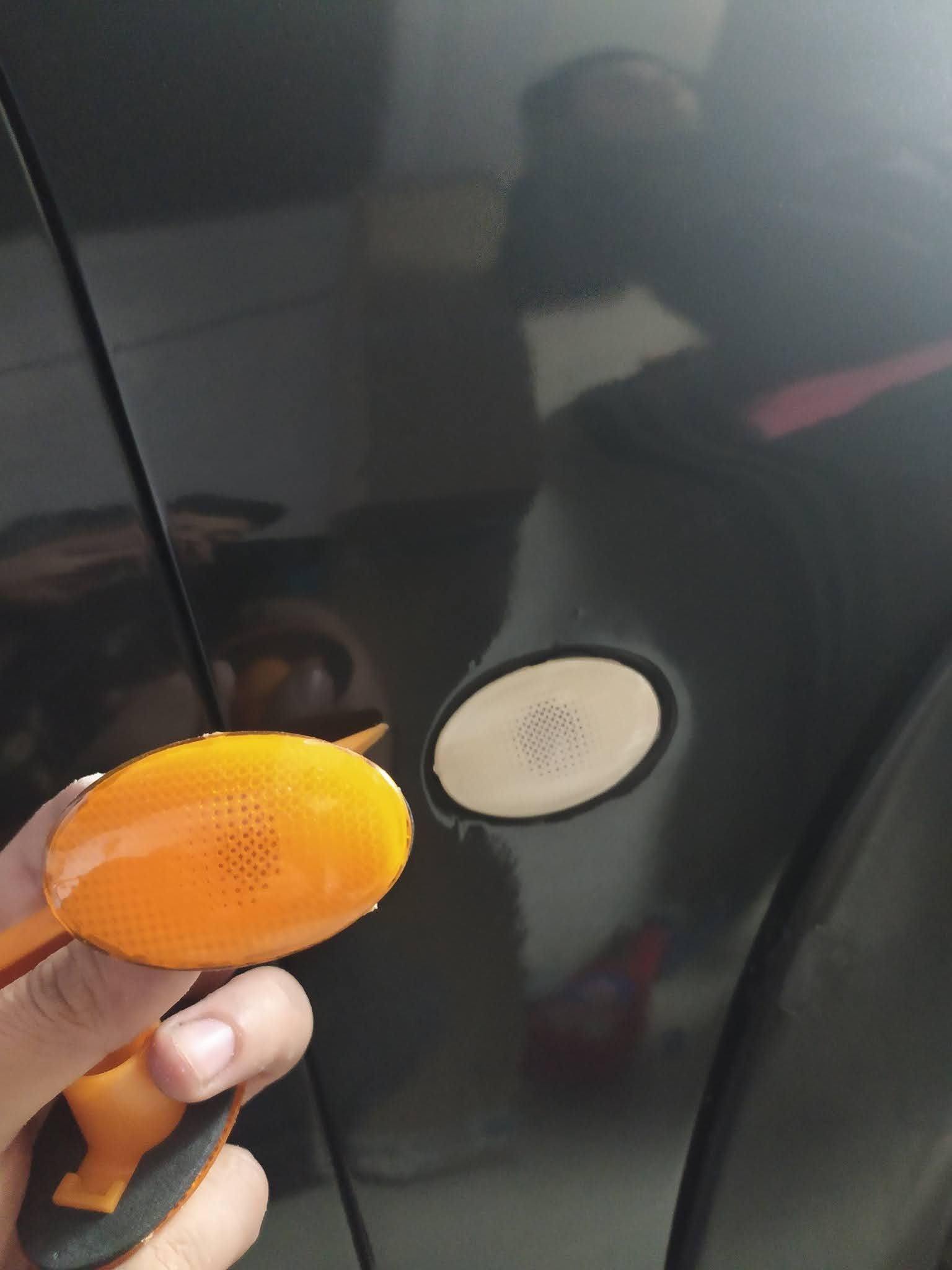

    Ön sağ far ufak bir kazadan dolayı değişmiş ve sıfır, fotodaki var ise eski ve güneşten nasibini almış, bunu parlatıp aynı seviyeye çekebilirsem güzel olacak.

    Uyarıyorum köpek tüylü araç almayın aldırmayın, 40 dk içini süpürdüm arabanın hala sağda solda tüy var :S

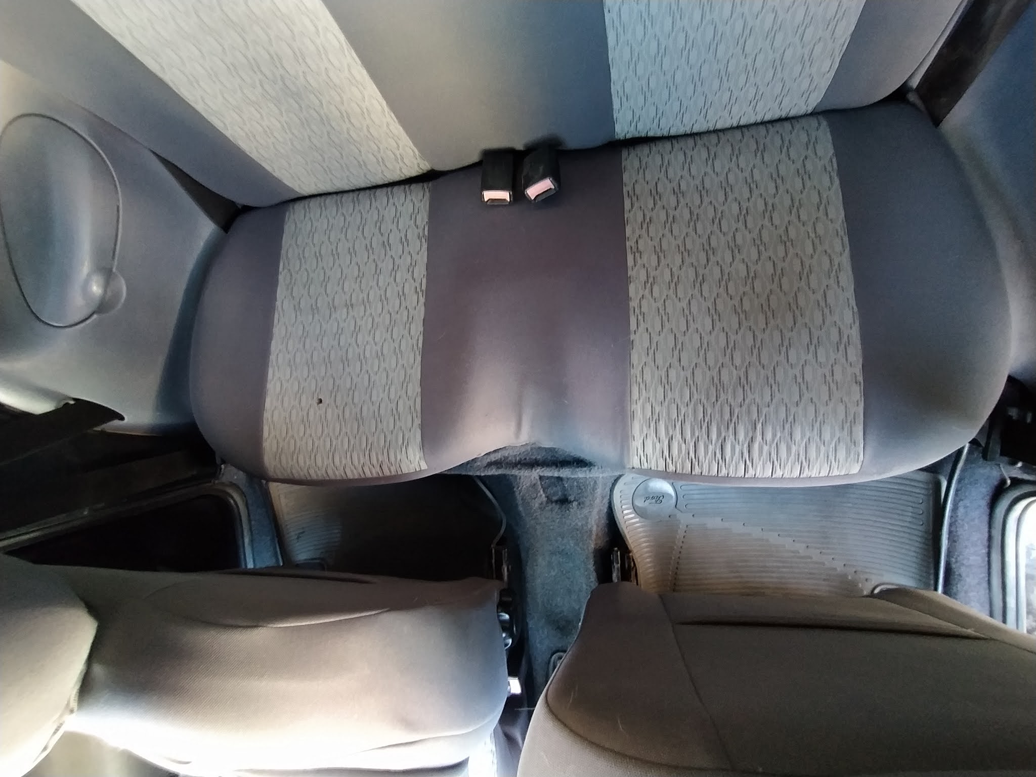

    Koltuk kılıflarını zamansızlıktan sökemedim, ilk fırsatta söküp yıkayıp takacağım

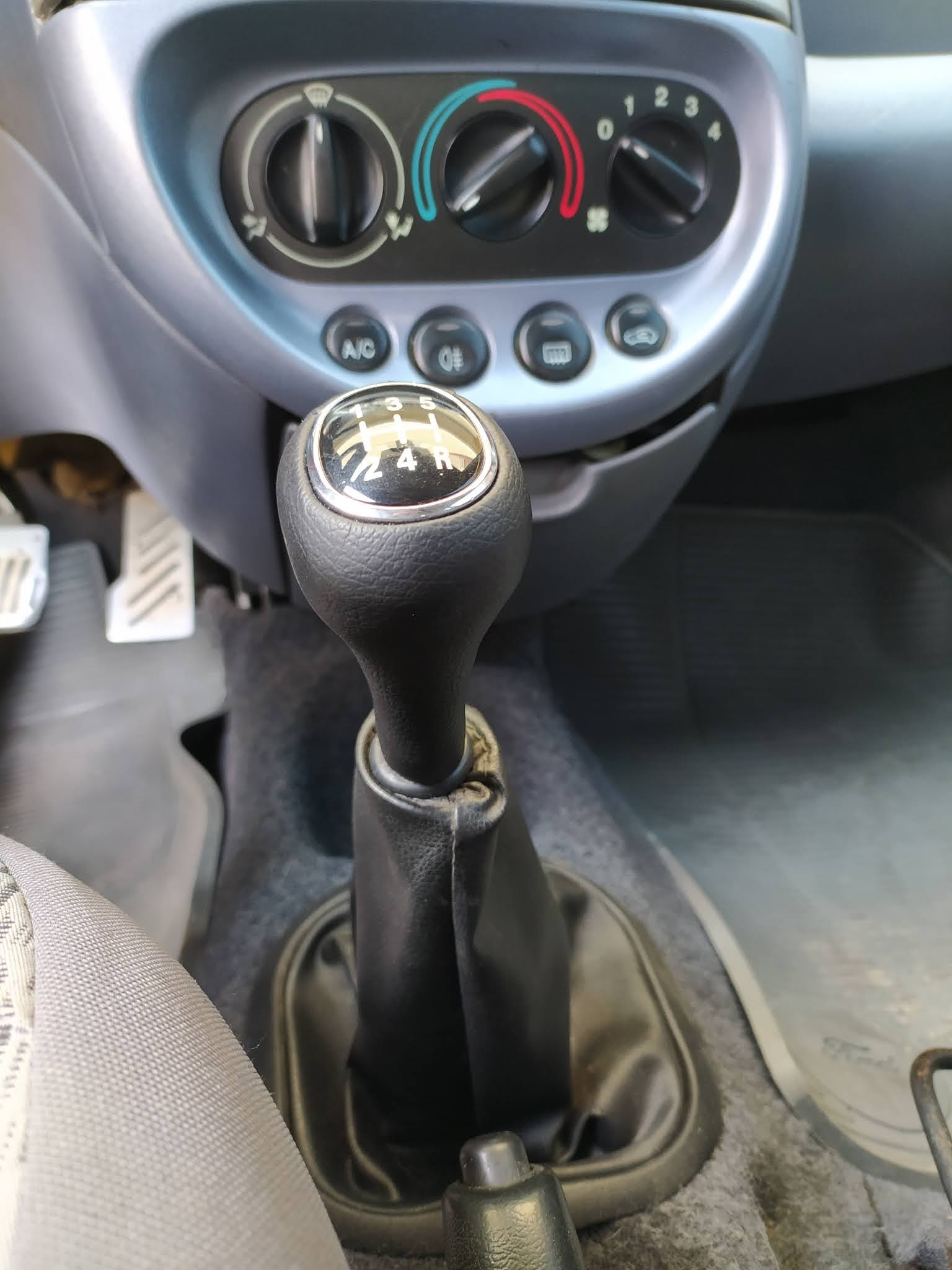

    Yeni vites topuzu güzel oldu.

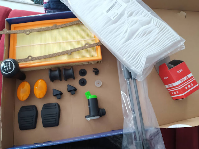

    Siparişler ufak ufak gelmeye başladı,
    Vites topuzu çok enteresan şekilde deforme olmuştu ilk onu sipariş ettim. Siyah üzerinde turuncu renk bence güzel duruyor o yüzden sinyalleri de sipariş ettim.
    Sinyalleri takarken aracın orj soketlerinin yerinde olduğunu görünce bi mutlu olmadım değil hani.
    Kalan ıvır zıvır koltuk yatırma kolu, koltuk sırt ayar çarkı hava filtresi vs.
    Külbütör kapağını söküp boyayacağım için onun da contasını almış oldum kenarda dursun.
    Alet 60 hp ama 160 hp hissiyatlı spor pedallar takılmış, kazaya davetiye çıkarıyor, onları da orj kauçuklarıyla değiştireceğim.

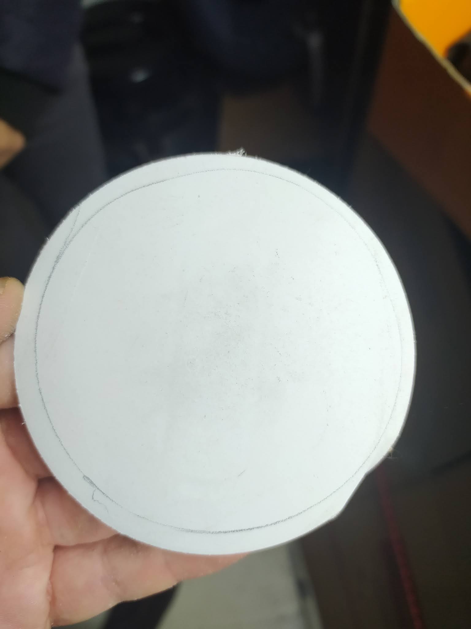

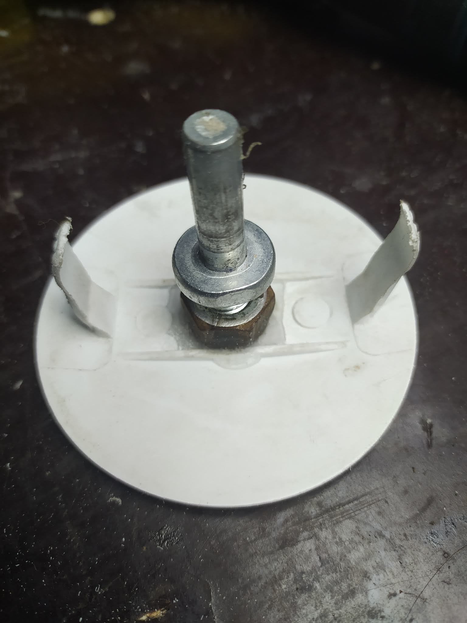

    Biz bunu ne yapacağız ? Arka tampon çeki demir kapağı, niye ? Çünkü kapak yok bulup satın alamadım.
    Pringles kutusunun kapağıyla ölçü alarak kestim. Tabi elimin ayarı olmadığı için yamuk yumuk kestim.
    Zımpara yapıyorum bir taraf fazla gidiyor diğer taraf az, elips olmaya doğru yaklaşmışken gözüme rafta cırtlı taban takıldı, hemen bir somun buldum buatın göbeğine yapıştırdım, onu da taktım vidalamanın ucuna döndüre döndüre zımpara marifetiyle istediğim ölçüye getirdim.

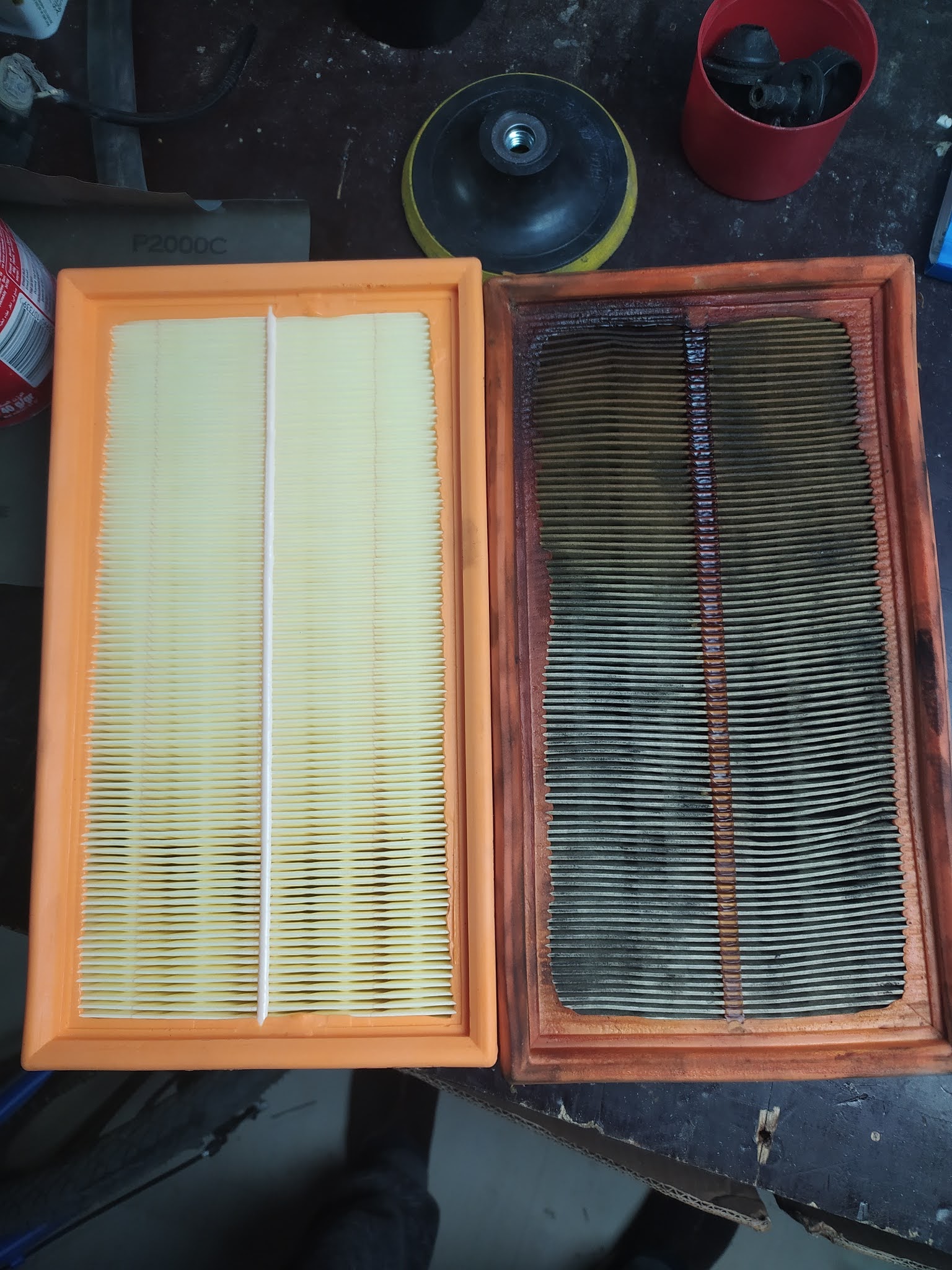

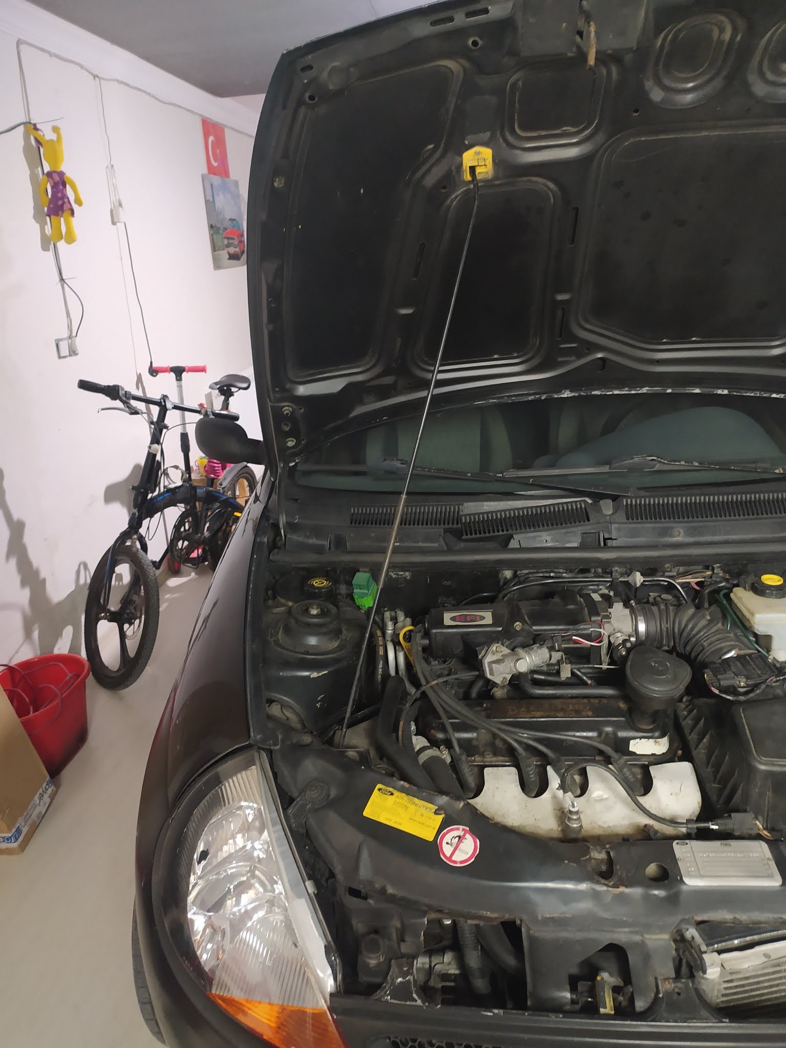

    Hava filtresini söktüm ve manzara şahane :S
    Sökmüşken filtre kutusunun içini de temizledim yeni filtreyi öyle taktım. Bu arada kelebek / iat sensörü / rolanti valfini de temizledim.
    Rolanti bu işlemler öncesi 2200 d/d gibi sabit iken şimdi 1300 lere kadar düştü. Sanırım rolanti valfi değişim sinyali gönderiyor.
    Aracı aldığımda kaput çubuğu saçma sapan boşta duruyordu, 2 tane kauçuk parça yüzünden kaput hep düştü düşecek gibi oluyordu.
    Parçaları takınca orj haline döndü, gayet güzel oldu.

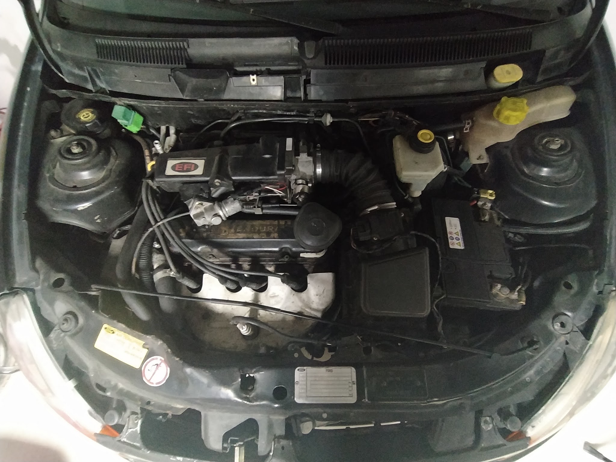

    Kaput altı genel olarak derli toplu ama ben kurcalamadan durmayacağım için eklemeler düzeltmeler olacak.

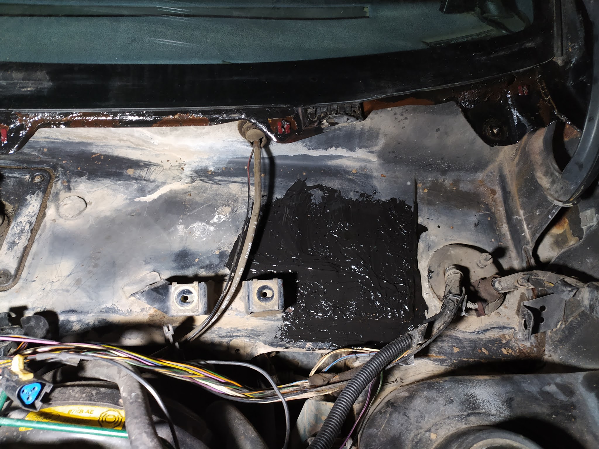

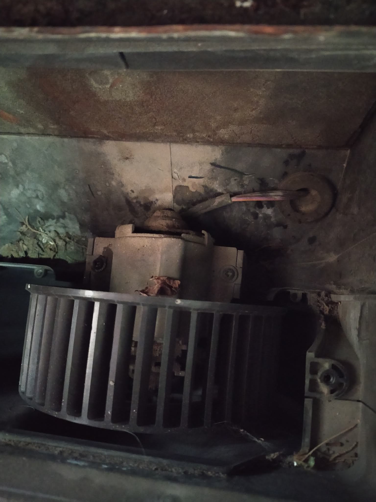

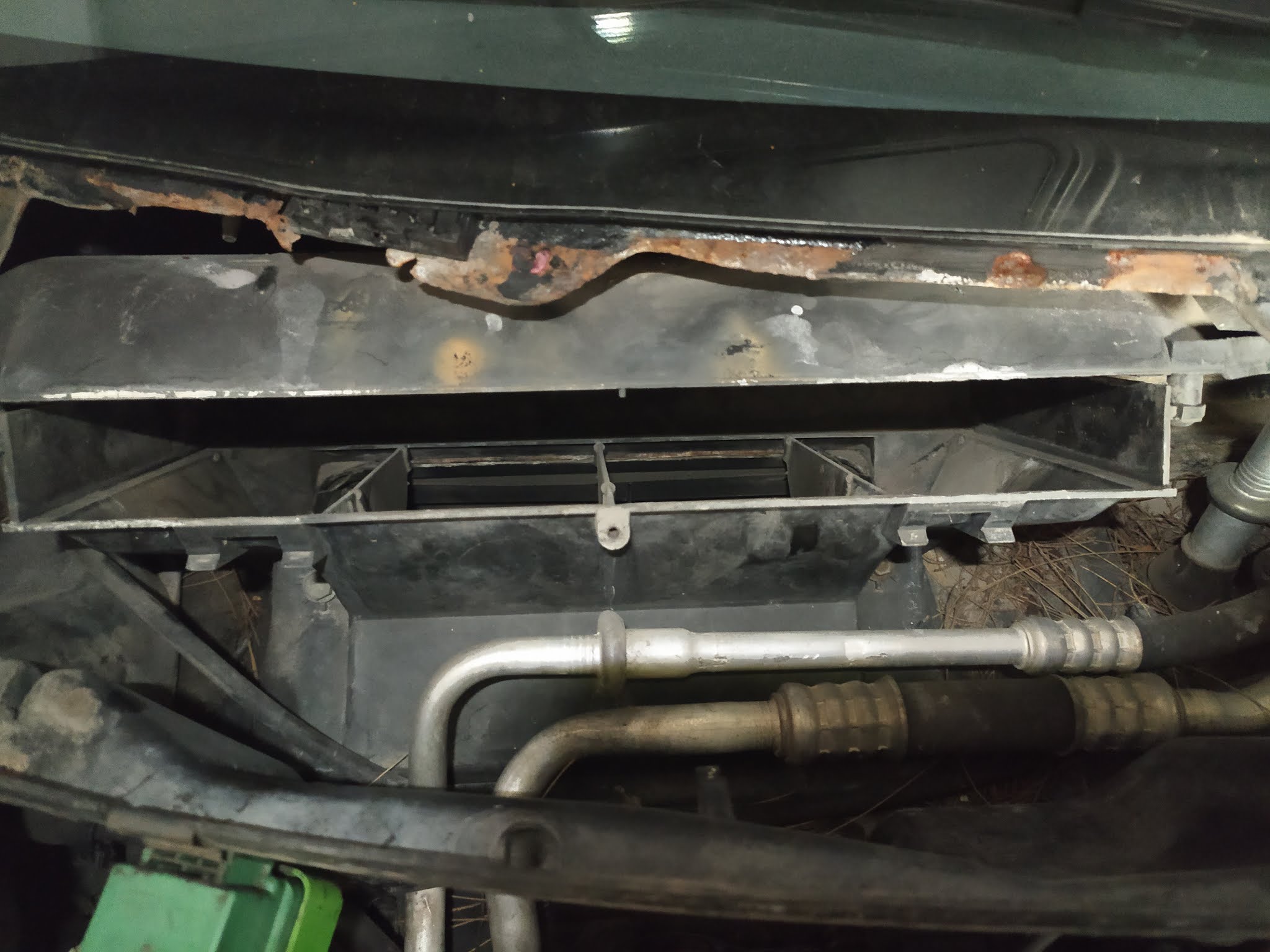

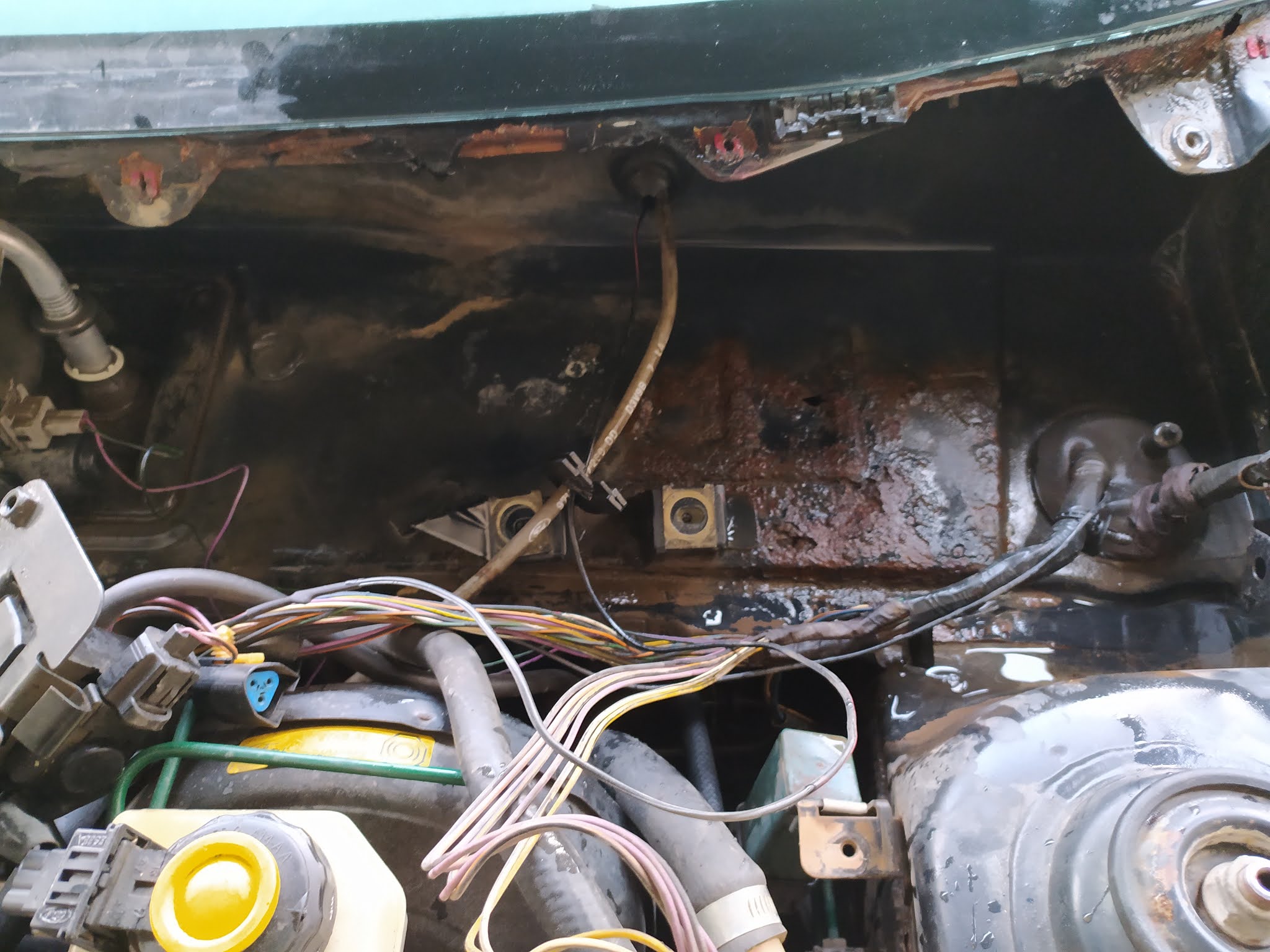

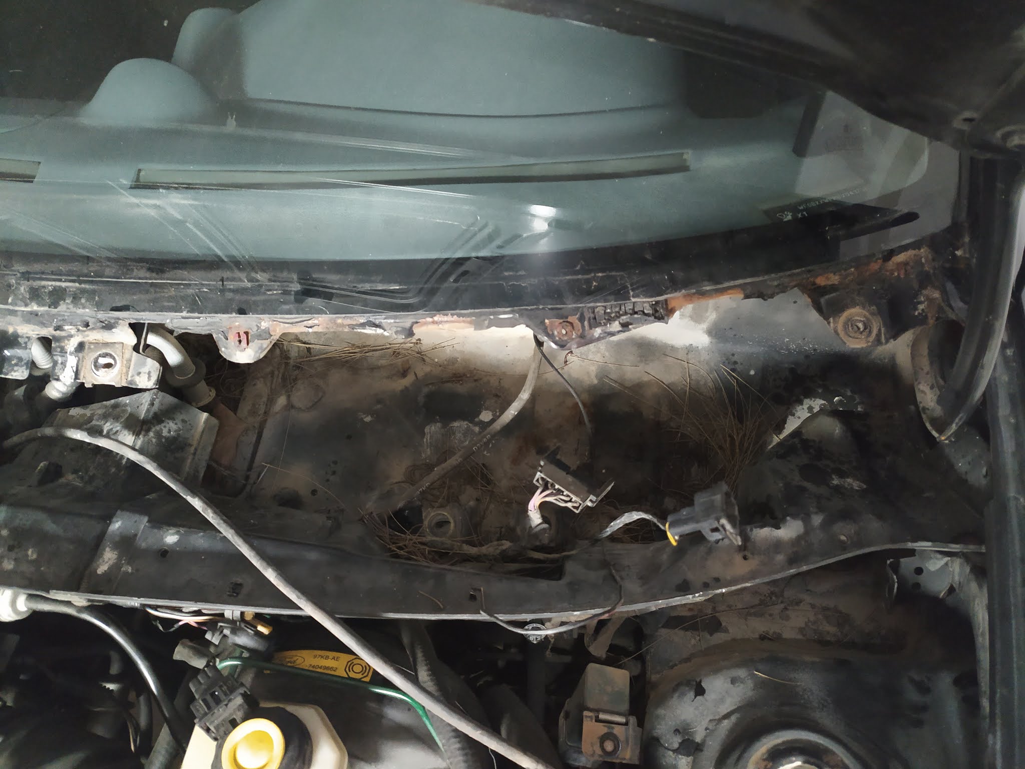

    Gelelim can sıkan kısma, polen filtresini değiştirmek için ızgaraları sökünce polen filtresinin zaten var olmadığını gördüm, hadi neyse biz zaten takacağız.
    Ama alt kısımdaki paslar hiç hoş olmadı. Diğer tarafı da fıskıye çalışmadığı için söktüm.
    Görünürde çok bişi yok gibi duruyor, ama tam cam suyu deposunun altına gelen kısım ciddi anlamda çürümüş.

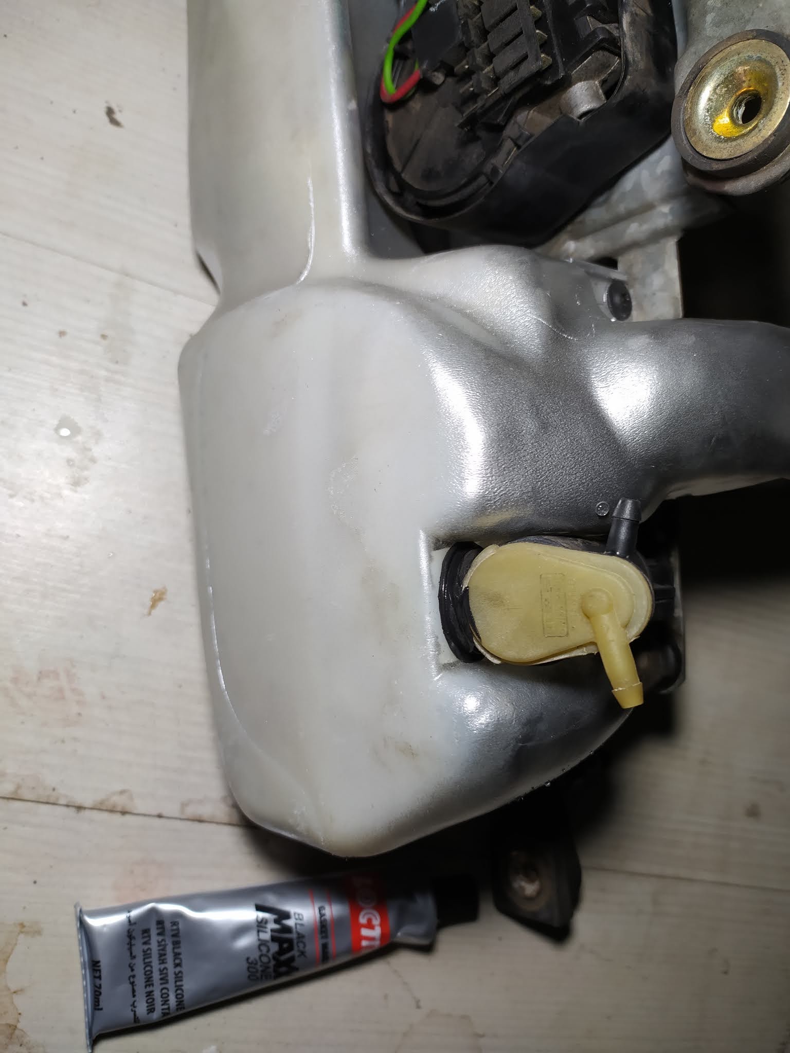

    Cam su deposunu sökünce gördüm ki fıskıyenin contası eskimiş ve sürekli alt kısma damlatmış orası da haliye çürümüş.
    Tel fırça ile pasları sökeyim derken pul pul elimde kaldı, bölge de çok ters bir yer götürüp yaptırayım desen oraya parça kes kaynak yap işi zor.
    Kenarda duran bir dyson vardı, aldım onu verdim coşkuyu. Tabi öncesinde kopan yerleri iyice döktüm, ısı tabancası ile zemini kuruttum.
    Esnek olduğu için burayı uzunca bir süre idare eder. Yanlız uyarıyorum çok pis bir malzeme elinize bulaşırsa çıkmıyor.
    1 saat el temizledim ama hala durum çok vahim.

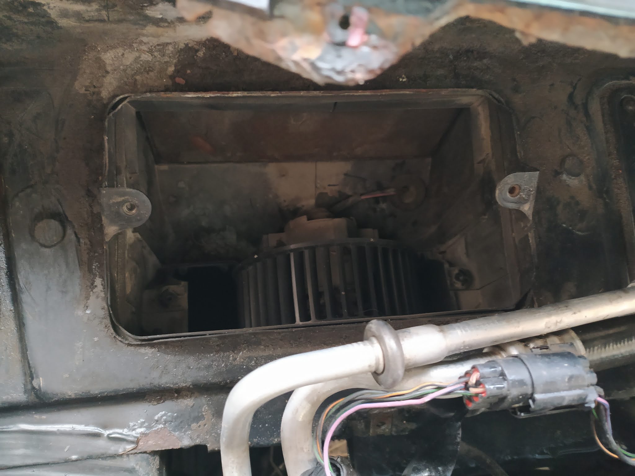

    Sigortaları kontrol ederken kalorifer fan sigortasının erimiş olduğunu gördüm, ya fan bozuk yada bir arıza var fazla akım çekiyor.
    Sökmüşken fan motorunu da çıkardım yerinden. Ka'nın bir diğer güzel tarafı DIY için biçilmiş kaftan, al okulda ders niyetine okut.
    Basit sökmesi takması. Fan motorunu çıkarmak için 6 tane vida sökmek gerekiyor.
    Fan motorunun içinde olmaması gereken her şey var, söktüm temizledim yağladım taktım. Bakalım çalıştığında neler olacak.

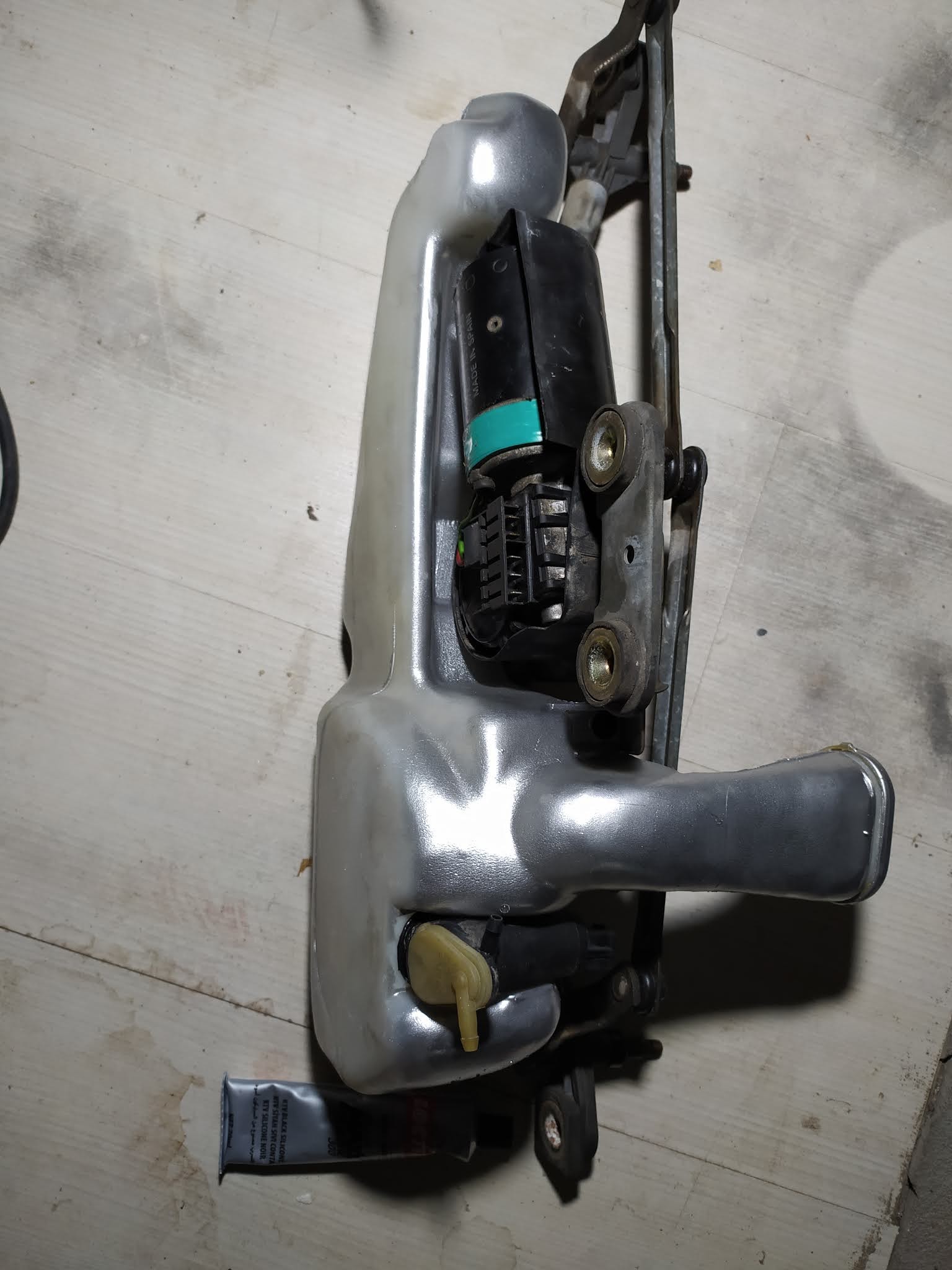

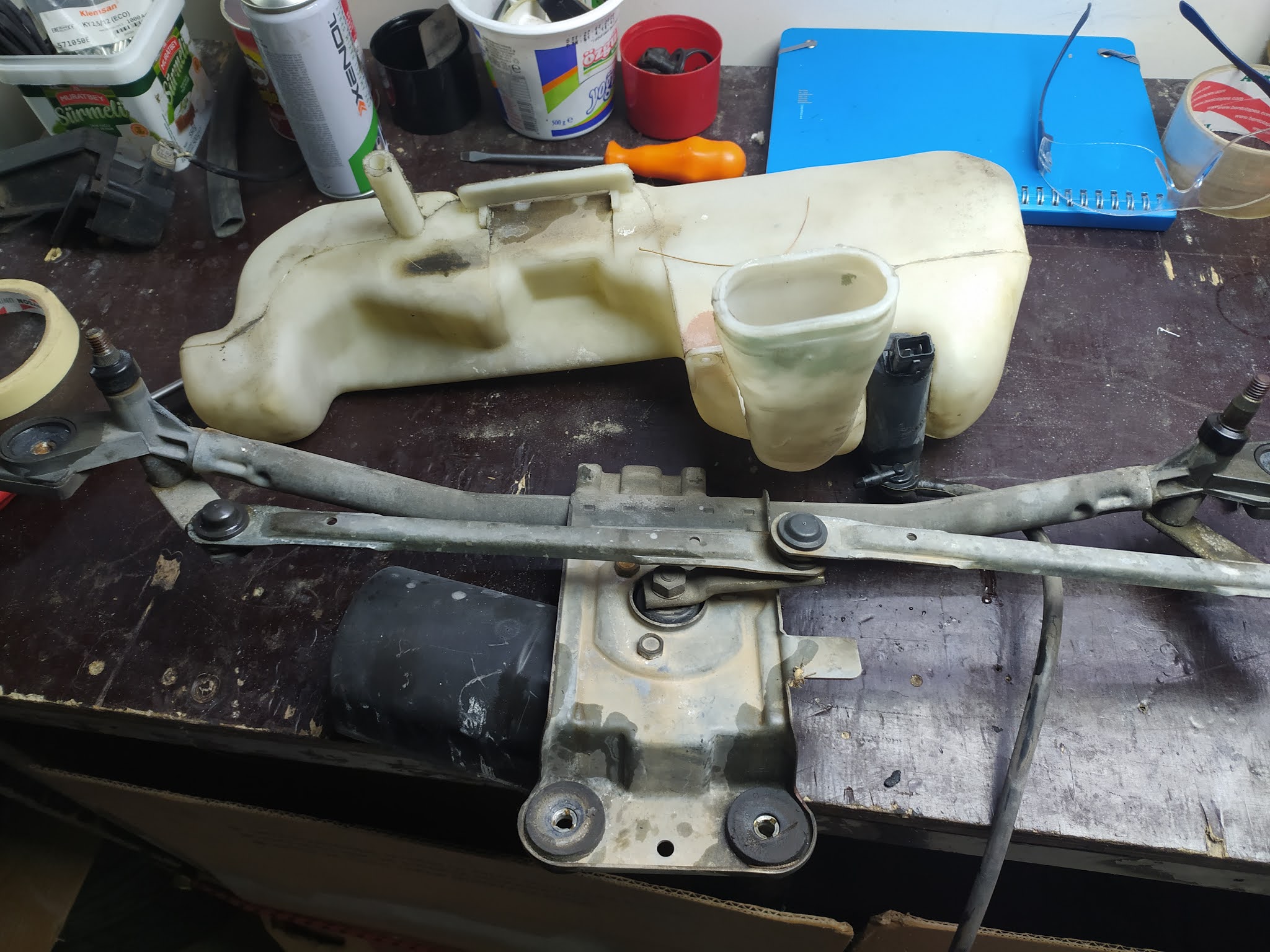

    Ha bizi buralara kadar söktüren asıl sebepten uzaklaştık, cam fıskıyesi çalışmıyordu, mevzu oradan çıktı aslında.

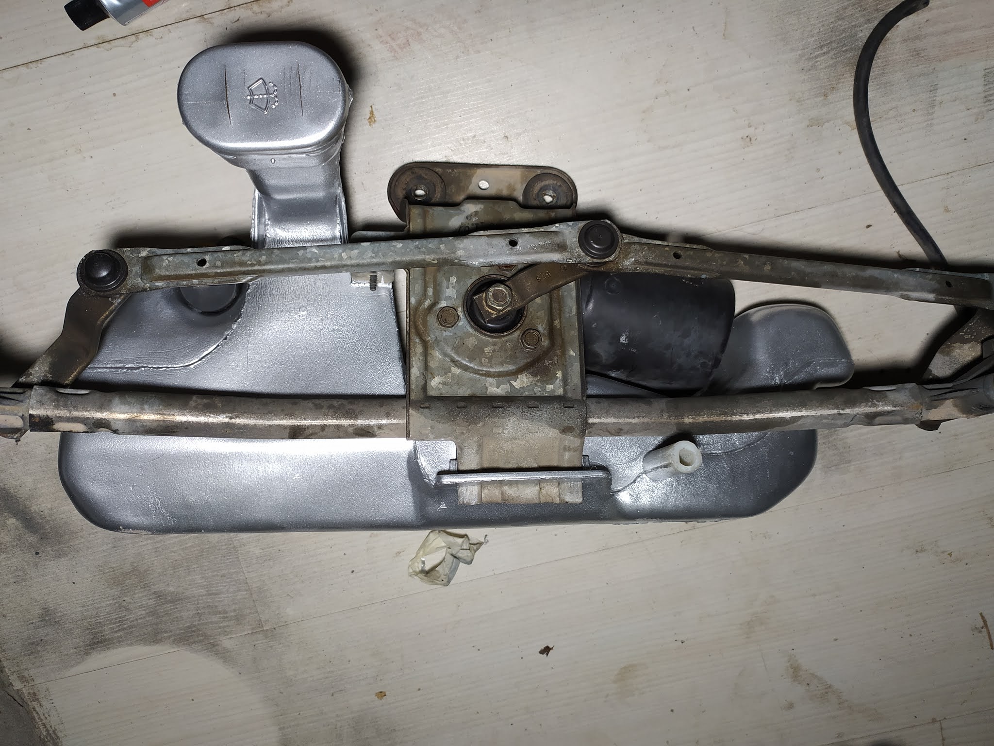

    İlk defa silecek mekanizması söktüm, o da basit arkadaş 4 cıvata sök hop dışarıda, tamam o kadar hoppidik olmasa da kolay yani.
    Yukarıdaki zeminin sebebi de bu depo ve fıskıye motoru, conta gitmiş damlata damlata çürütmüş.
    Neyse, adamlar silecek mekanizmasının alt bağlantısını cam suyu deposunun üzerine yapmışlar enteresan çalışma.
    Eskisi yenisi pozu yapalım ama burada bir terslik var yenisi çalışmadı, eskisi çalıştı. Yeninin sadece contayı kullandık motor kenarda duruyor.
    Söktüğüm cam suyu deposunu akşam evde yıkadım, sabaha kadar kurumuştu gittim güzelce boyadım griye.
    Silecek mekanizmasını dağıttım, hareketli kısımları önce pas sökücü ile temizledim silmdim, sonra da sıvı gres ile yağladım.
    Silecek motorunun da dişli kapağını söktüm gresi sağa sola dağılmıştı onu da düzeltip taktım, psikolojik olabilir ama daha sessiz çalışıyor sanırım.
    Contayı bu sefer riske atmadım sıvı conta desteği ile taktım bir daha sökülene kadar su akıtmasın sağa sola.
