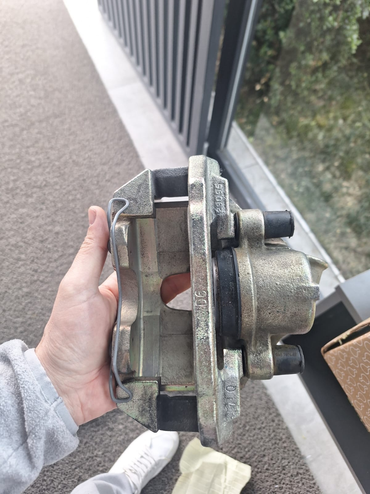

    Kaliperler geldi bi heves hemen söktüm ve denedim. Ama netice beklediğim gibi olmadı. Öncelikle kaliper içindeki balatalar diskte tam basacak şekilde ayarladım.
    Ayarladığım pozisyonda cooper s in kundağı KA nın taşıyıcısının üst deliğinin alt kısmına giriyor.
    kundağın alt deliği ise KA nın taşıyıcı üzerindeki deliğin üzerine oturuyor ama tam olarak değil. Bunu yazarak anlatmak zor açıkçası.
    Porya baya paslanmış bunlara da el atacağız zamanla. Hatta sökebilirsem fren işini tezgahta yapmak istiyorum.
    Aslında güzel 2 li oldular bunlar
    Fark muazzam bu fren işini kotarabilirsem gerçekten güzel bir iş başarmış olacağım.

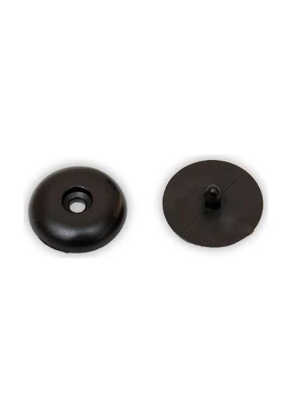

    Kemerlerin tokası aşağıda yerde duruyordu toka sabitlemek için 3-5 tl lik bir plastik parça var onları aldım taktım, kemerler artık omuz hizasında duruyor.
    İhtiyacı olan olursa ürün bu,

    Kaliperler geldi bu gün, @OmerRS'e teşekkürler, güzelce özenli şekilde kargosunu yapmış ürünler de tertemiz...
    Artık gönül rahatlığıyla "kaliperin arabası var" diyebiliriz.
    Balata + kaliper + kundak + fren hortumları + montaj cıvataları ile geldi ürünler.

    net bilgidir fiesta mk5 st150 nin kaliperleri Ford KA ya tastamam olmaktadır.
    280 MM lik courier diskileri ile uyumlu şekilde çalışmaktadır. Hatta fren hortum değişimine de gerek yoktur.
    Bu gün araç üzerindeki orjinal kaliperleri söküp yerine st150 leri oturttum. Bu işlem için sadece KA üzerindeki taşıyıcıda bulunan toplam 4 deliği 12mm olarak genişletmek gerekiyor.
    Yağ su bakımı da yapacağımdan ötürü aracı komple kaldırdım. Hatta arka sol kampana da bir sorun var şuan teker dönmekte zorlanıyor onu da sökeceğim.
    Evde araç altıa koyabileceğim ne kadar malzeme varsa şuan aracın altında
    Kaliperleri sökünce hidrolik boşa akmasın diye işkence ile hortumu sıktım. Üzerindeki hortumların dışında çatlaklar oluşmaya başlamış. Hortumları da sıfırlıyoruz.
    İdareten st150 kaliperlerini ve diski taktım. St kaliperleri balata ile birlikte ta 6 kg bu arada.
