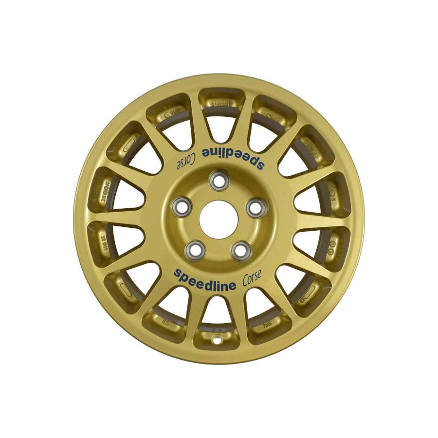

    Araba acaip zıpır duruyor, çok beğendim. Bence senin jant için ilacın speedline, çok yakışır bence. Replikası da orjinali de bulunabilir
    Bizden hızlısı henüz varolmadı gibi iddialı bir giriş yapmayı çok isterdim ama sağlam linç yeriz
    Alım satım konusunda ise galerici esnaflarıyla bir yarış halinde olduğumuz söylenebilir
    Mesajını ancak gördüm şimdi dönebiliyorum,
    bu ton jant + araç rengi subaruya özenme gibi olabilir gibi geliyor. Jantın modeli de güzelmiş aslında. Ama bizim alacağımız jant belli, sadece uygun koşulların oluşmasını bekliyorum. Zira aracın %12 si kadar bir bedeli aracı aldıktan sonraki ilk 10 gün içinde harcayınca dedim az sakin
    Bir taraftan da her şeyi bi anda yapınca (Yaptımığız da bişi yok bakma millet sadece forged kol piston turbo vs alıyor KA nın ederi kadar para ödüyor) para çokomel ve bütçe eğrimizde nahoş saplamar baş göstermeye başladı, biraz bütçe işlerini düzene sokalım ilk iş jant lastik, sonra bi koltuk almak istiyorum.
    Burası 50k gibi min bir yekün tutuyor o da şuan için gözden çıkarmayı düşündüğüm bir meblağ değil.
    Ha jant diyorduk konuya geri dönersek, takacağımız jant budur
    videosunu da buldum

    Valla her postta vay spor gazetesi adama bak neler yapıyor dedirtiyorsun abi. Jant konusunda speedline'a katılıyorum ama renk silver yahut beyaz olabilir. Beyaz olursa daha forda yaraşır bir seçim olur gibi geliyor bana. Hatta beyaz olursa yine speedline (2000ler hothatchlerine en cok yakışan jantları bence bu firma üretiyor.)
    CORSE 2110 modeli veya 2120 olabilir.
    CORSE 2120
    https://burakjant.com/wp-content/upl.../IMG_0186.jpeg
    CORSE 2110
    https://burakjant.com/wp-content/upl.../IMG_2680.jpeg
    CORSE 2120
    CORSE 2110
    Elimizin becerisi yettiği kadar yapıyoruz, öğreniyoruz, geliştiriyoruz diyelim. İstedikten sonra ekipman ve malzeme varsa ilgisi olan herkes yapar bence. Mesele bu işler için bu kadar zaman ayırmaya gönlün var mı ? %99 cevap yok çıkacak
    2110 müthiş bir jant.
    Eski arabamda benzeri vardı, çok güzeldi cidden. Beyaz jantı temizlemek ise zulüm..Güzelliğin bedeli var
    CORSE 2120
    CORSE 2110
    2110 a yükseldim baya
