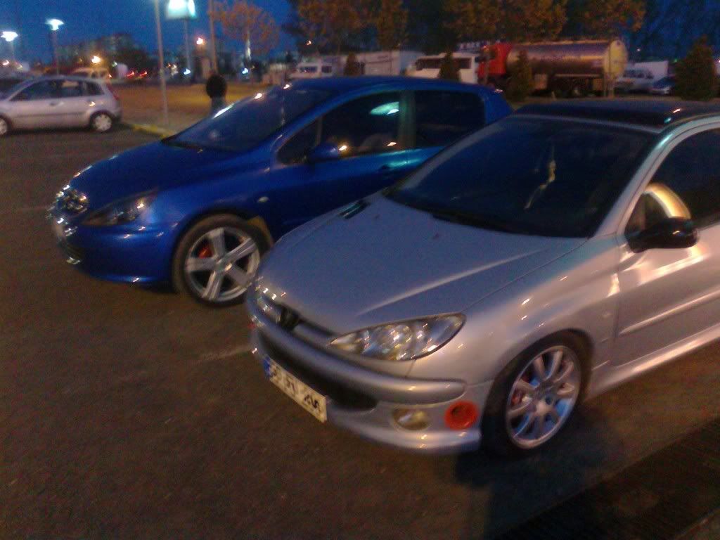

    206+ aracımıza jant bakmaya başladık.
    Aracın yandan resmi :
    4x108 ET orjinalde 20. 195/??/?? son oluru devamı sürtüyor.
    max. 600-700 lira. 2.el olması sorun degıl kaynak vs olmasında
    maximum 16" düşünüyorum. Araçta 5cm yay var. 15 veya 14"te olabilir.
    Şimdiden teşekkürler.

    jant alıcaksanız 16 yada 17 alın.Bu arabaya 15 koyacağınıza çıkarın kapakları saçları boyatın parlatın daha hoş durur.Orjinal lastik ölçüleri ne aracın ona göre almanız lazım. Jant+Lastik yanağından oluşan toplam çapın değişmemesi için.Hız lastiği alıcaksanız ayrıca lastik tabanını biraz genişletmenizde fayda var.

    üstündekini bilmiyorum fakat lastikci en fazla 195 alabilecegimi söyledi. 15 çok çok güzel bir model olursa dusunurum. 16" en ideal diye dusunuyorum. 17de arac yorulmaya baslıyormus.

    şehir efsaneleri bunlar.Alıcağınız jantın kalitesine , hafifliğine göre değişir yorma olayı.Ben 70 hp dizel 307mde 18 jant kullanıyorum ne yakıt farkı var ne hantallaşma.büyük jant kullanmanın tek sakıncası lastik yanağı küçüldğünden konfor kaybıdır , biraz daha dikkat ister kullanımda ama görüntüsü bence buna değer

    Ömer bence fazla ahım şahım durmaz ama fiyat uygunsa alınabilir offsetli düzgün model onerebilecek varmı arkadasa ben offsetli alalım diyorum sana

    güzel durur ama jant ağırlığı çok önemli. 600e 700e jant lastik takım satıyolar sıfır sonra ilk darbede yamuluyor , kırılıyor çatlıyor. 206da tip olarak en baba duracak jant RC jantıdır tabi. Bir arkadaşım 206 gti çok kollu orjinal jantlarını satıyor lastiklerle takım olarak.16 inc 206 cc jantı diye geçiyor sanırım bir bakın modele beğenirseniz aracı olurum size.Jantlar tertemiz lastiklerinde durumu çok iyi ikisi biraz yandan yemiş sanırım arkaya takarsanız onları 2 yıl idare eder sizi rahatlıkla.ölçüleride 195/55/16. En azından orjinal peugeot jantı tavsiye ederim

    Bu 106'da olan jantları bılıyorum. 7 kilo civarında orjinal bunlar. Durumu iyi lastiklerin. Tek düşündüğüm aracta nasıl duracagı. OnurGTİ'ın jantlar bu arada

    ofset durumlarını bilmiyorum.İçerde kalmazsa çok güzel durur basık 206da.Flanş vs aşılabilir içerde kalma sorunuda ama sağlıklı olmaz.Ofset değerlerini bilmek lazım
