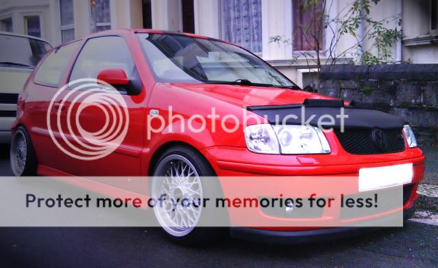

    arkadaşlar altta gördüğünüz, arabanın kaputuna takılan deri maskelerden hiç kendisi yapan varmı acaba ? hoşuma gitmeye başladılar acaba kendim yapabilirmiyim diye düşünmeye başladım da
    yoksa herhangi bir arabanın ( şekli benzeten ) maskesini alıp uydurmak kolay / sağlıklı olur mu kadett için buldum ama 200 lira çok fazla bir rakam benim için ..

    bi makas bi dikiş makinesi biraz da suni deriye bakar. el becerin olduktan sonra, uzay teknolojisi değil sonuçta

    bu yorumdan sonra hakketten düşündüm de hiç gerek yok o kadar paralar vermeye, anne ile işbirliği yapılıp güzel bir sonuç alınabilir..
    bide her kaplamanın üst kısmındaki yuvarlak kanalların amacı ney, sırf görüntü mü ? ve gerginliği sağlamak için bir öneriniz varmı ?

    dikiş makinesiyle yapılan maskenin de lastiği don lastiği olmalı.
    Üst kısımdaki kanallar içine hava almasın diye yapılıyor diye biliyorum.
    1.509
    üst teki kanalların içinden rüzgar geçiyor ve maske nin hava almasını engelliyor diye biliyorum.

    konu tarihine bakıyorum da yaklaşık 6 ay geçmiş üzerinden, sonunda biz de kendi maskemizi yapabildik ve güzelce oturttuk kaputumuza
    yapmak isteyenlere ufak bir tavsiye, deriyi fazla kalın tutmayın, ben öyle bir gaflete düşüp döşemeciden almak yerine tanıdık bir ayakkabıcıdan aldım, ikinci konu ise o ayakkabıcıya gene işim düştü dikim konusunda güzel makinası ve işçiliği olan bi yer bulmanız lazım

    her zaman tedbirli olduğum için deriyi fazla fazla almıştım, buna rağmen toplam maliyet 10-15 lira
