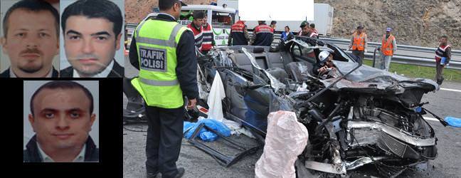

    bu kazada forumda cam tavan ile ilgili farklı yorumlar yapılmıştı ama bencede kesinlikle saç kadar dayanıklıdır.
