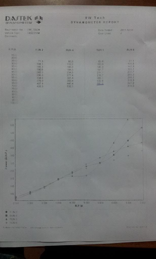

    Şu ana kadar yaptığımız en hızlı araba oldu sanırım.
    Dyno her 500 devirde bir okuyor , son ölçümlerde 6500 den sonrasını okumadığı için 6500 devirdeki gücü görebiliyoruz.7800 dönüyoruz.
    Tahmini olarak güç 600+WHP diye tahmin ediyorum , daha fazla olması da mümkün. Tekrar ölçüm yapacağız. 100-200 km ölçümü de yakında
    WHP Grafiği
    Run 6 : 60 mm turbo ıle stok motor .6 bar dynosu 380 whp. 14 Aralık 2011
    Run 2: 64mm turbo ıle 0.6 bar dynosu 19 Kasım 2012 .
    Run 4 : 64 mm turbo ile 1 bar dynosu 19 Kasım 2012.
    Run 5: 64 mm turbo ıle 1.4 bar dynosu 19 Kasım 2012. - 5000 Devir de Vanosu ile biraz oynadık ama sonuçtan memnun kalmadık , sonra bunu geri aldık.

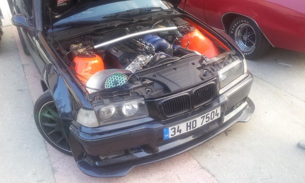

    elinize emegınıze saglık gercekten guzel degerler,aracın setup hakkında kısaca bılgı verebılırmısınız?
    Mert Bilaloğlu - ait Kullanıcı Resmi (Avatar)
    turkiye
    8.5 sıkıştırma forged pistonlar
    forged kollar
    arp saplama
    s50b32 motor
    powermod beyın
    600cc enj
    aeromotive pompa
    precision 64mm turbo

    fazla kasmayın ıstersenız bence o basınclar cok ıyı sonra iki piston arasındaki block catlar bıraz ugrastım ıcın soyledım tafsıye tabıkı sız bılırsız
    Stok motor uygulamalarımız 0.5 - 0.7 bar , forged motor düşük sıkıstırma uygulamalarımız 1 - 1.3 bar arası oluyor arac setupına gore. Bu arac drift spec arac, daha fazla basınca gerek duymayız, bu guc bıle fazla drift icin. 1.3bar yolda eglenmek icin olucak.

    v8 tabikide cok avantajlı. Hangı devirde basarsanız basın, driftte cok ihtiyacınız olan tork, yuksek oranda var. Ancak sase olarak eskı amerıkanlar uygun deıl drıfte, yenılerıde cok para veya otomatık. Turkıye'de düşük butcelıler ıcın en uygun araclar, yıllardır kullandıgımız s13 s14 nıssan ve e30 e36 bmw ler. Yıne bu araclara v8 swaplamak mumkun ancak swap ısıde pek ucuz deıl ve zaman alıyor.
    S13 s14 de 4 sılındırlı motorları torksuz yada buyuk turbo ıle cok lag lı.
    Su aralar en mantıklısı e36 325 yada m3 motorlarını turbolamak. v8 ın torkuna ulasıyorsunuz ve 2700 rpm den ıtıbaren pozitif basınc mumkun.
