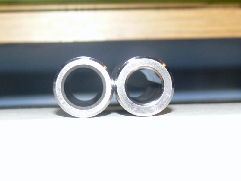

upgraded pin sağdaki et kalınlığı daha fazla malzemede daha farklı olabilir tabiiki
http://i130.photobucket.com/albums/p...a/P1190046.jpg
