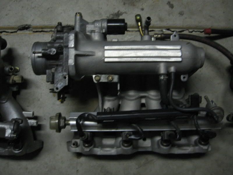

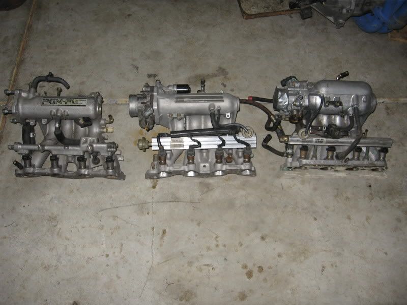

    Sendeki b16 manifoldu degil regülatör kısmına giden tarafta 2 hortuma bakarsan onlar yanyanasende sendeki manifold d16z6 manifoldu..b16da onlar ayrı..d16y8 manifold tipi böyle degil zaten.Manifoldda gaz kelebegide d16z6 o zaman suanda o aman d16z6 ninki gibi baglamayı deneyin iacv arkada olacak şekilde,
    http://i44.photobucket.com/albums/f4...oldpics004.jpg
    Manifoldlar sırasıyla,
    A6---z6--y8
