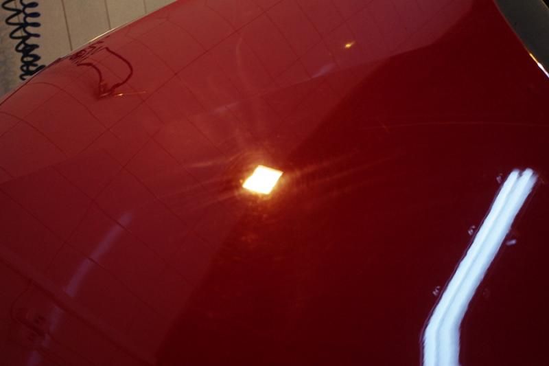

    Araç sahibi aracı getirmekte gecikip akşam erken saatte teslim almak isteyince hiç mola vermeden çalıştım o yüzden istediğim gibi fotoğraflayamadım, hatta final fotoğraflarını çekmek son anda aklıma geldi
    Aracı detaylı bir şekilde yıkadıktan sonra Adam's kil ile başladım. Ciddi şekilde kir çıktı.
    Tavanın yarısından çıkan kir;
    Araçta daha önce bilinçsiz şekilde yapılan uygulamadan kaynaklı hologramlar mevcuttu
    Yer yer çizik görüntüleri
    Sağ arka kapıda memleketimizin üstün yetenekli boyacılarının eserlerine rastlıyoruz
    Scholl Concepts S3 ile düzeltmeye başlıyoruz
    Derken polishing aşamasına geldiğimde yeni polisaj makinam geldi
    Polishing'e Rupes ile devam ettim
    soft99 Fusso sonrası Finish görüntüleri;
    (Fotoğraflarda hiçbir oynama yoktur)

    Geçtiğimiz günden bir çalışma daha paylaşiyim
    Otomobil henüz 1 yaşında olmasına rağmen boyası oldukça mat duruyordu. Kılcal çizikler, yer yer RDS ler mevcuttu. Ayrıca daha önce yapılan uygulamadan kaynaklı bolca hologram vardı
    Detaylı bir yıkama sonrası uygulama bölümüne alıp spot altında çizikleri inceledim
    Adam's kil ile yüzey temizliğini yapıp maskeleme işlemlerini bitirdikten sonra polisaja başladım
    Scholl Concepts S3 gold ve Meguiars bordo cutting ped ile boyayı düzelttim
    Sonrasında Polishing ped ve Scholl Concepts S30 ile devam ettim
    Parlaklığı bir nebze daha arttırmak adına Finishing ped ve Scholl Concepts S40 ile polisaj aşamasını tamamladım
    Soft99 Fusso12 Coat ile korumaya alıp aracı teslime hazır hale getirdim
    (Fotoğraflarda hiçbir oynama yoktur.)

    Geçenlerde paylastiğım cls ye seramik kaplama yaptim
    Araç sahibi o gün aracın yapılması ve bitmesini istediğinden seramik kaplamayı daha sonra yaparız diye konuşmuştuk. Cuma akşamı aracı teslim aldım.
    Koruma olarak Gyeon'un sadece yetkili uygulamacılarının kullanabildiği, en üst seri koruma ürünü olan MOHS+ kullandım.
    Boyadaki çizik hologram gibi hataları zaten daha önceki uygulamada düzeltmiştim
    APC ile yıkayıp fusso yu sökmekle işe başladım. Bu arada soft99 fusso12 gerçekten kaliteli bir ürün k:
    Tüm araca gyeon iron sıktım
    Yıkamadan sonra scholl s40 ile biraz daha parlaklık kazandırmak istedim
    Sonrasında gyeon prep ile yüzey temizliğini yapıp mohs+'ı uygulamaya hazır hale getirdim
    Mohs+ içeriğinde olan 3 ayrı ürün var;
    1- Mohs
    2- Phobic
    3- Cure
    Araca 1'er saat arayla 3 kat mohs, 5 saat kadar bekledikten sonra 1'er saat arayla 3 kat phobic uyguladım.
    Bu işlemler sonrası dükkandan çıkış saatim gece 04.30
    Pazar sabahı yani bu sabah 11.30'da son kat olan Gyeon Cure uygulayıp aracı teslime hazır hale getirdim
    Opak siyah mercedes boyası ile Gyeon mohs+ buluşunca sonuçtan bir hayli keyif aldım
    Tüm ışıklar kapalıyken gün ışığının arac üstündeki görüntüsü
    Şansıma hava çok kapalıydı yine de bol bol fotoğraf çekiyim dedim
    Final Fotoğrafları;
