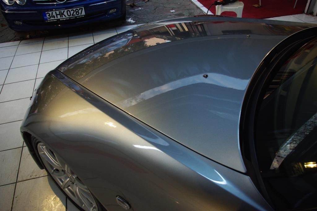

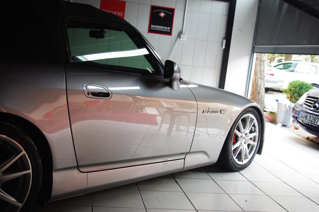

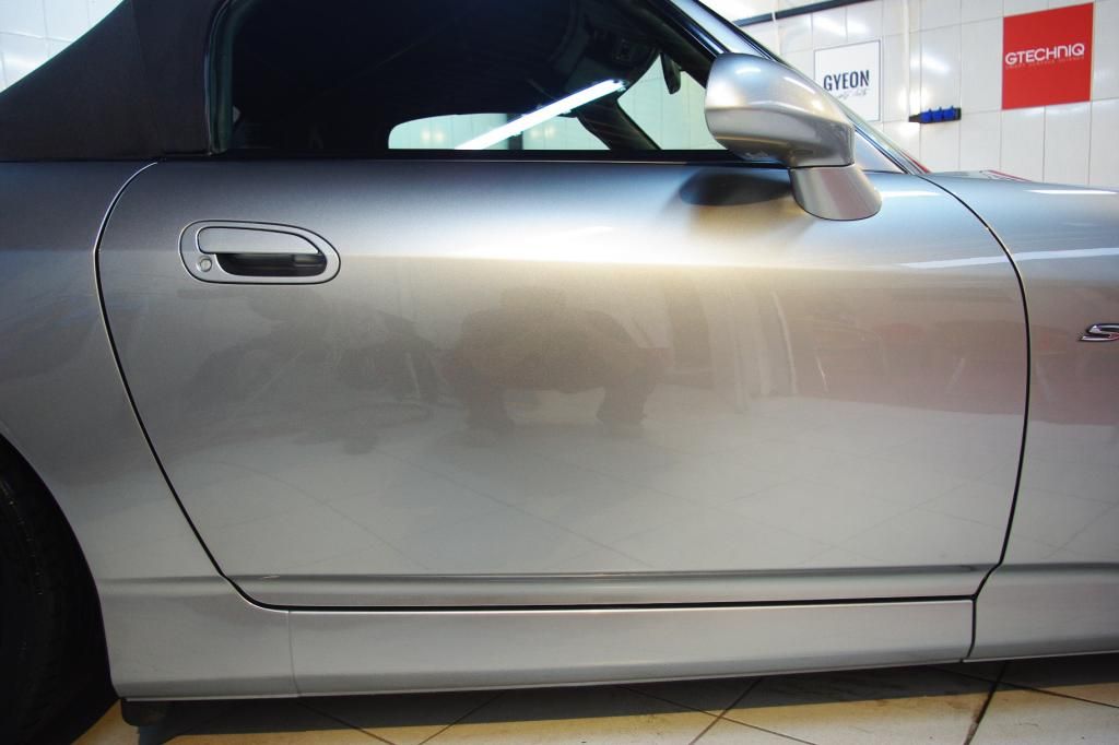

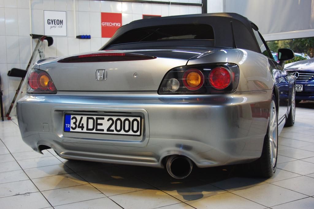

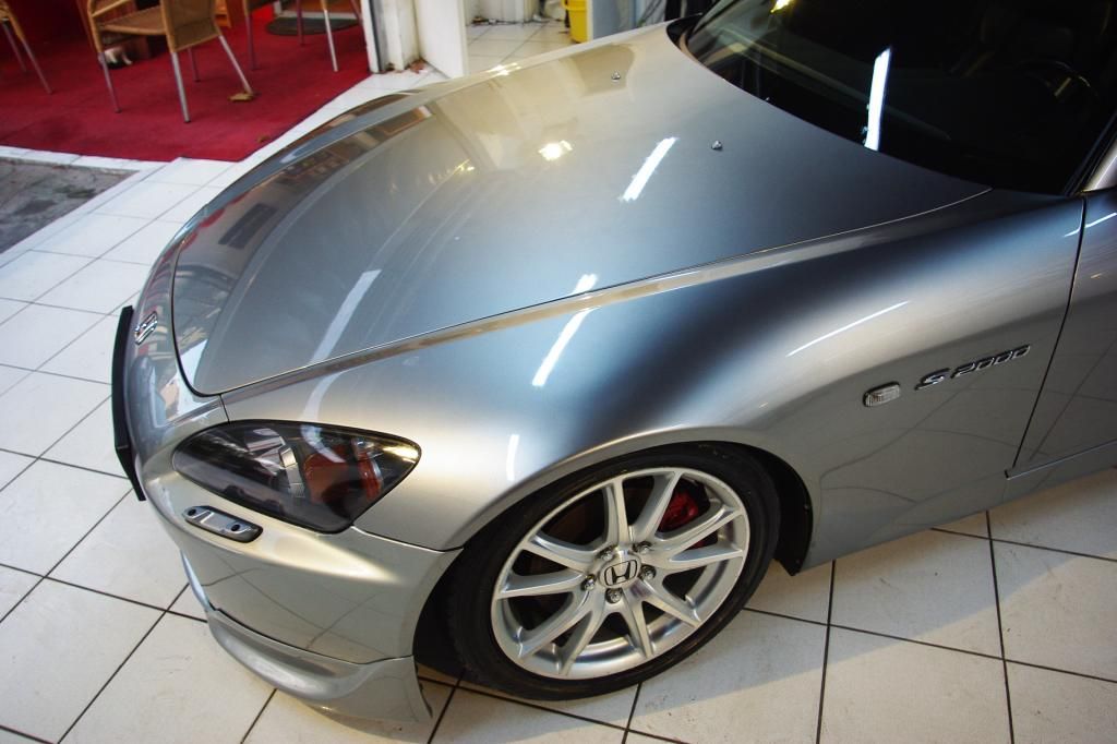

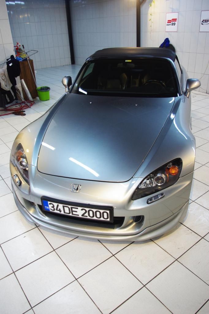

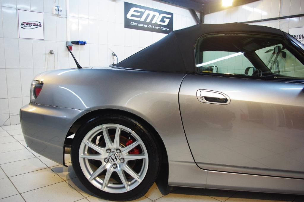

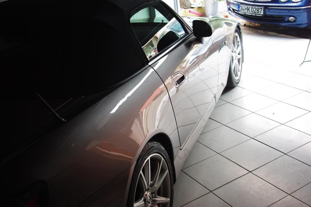

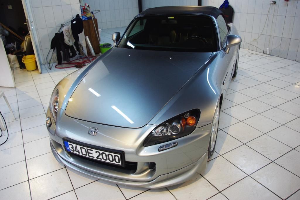

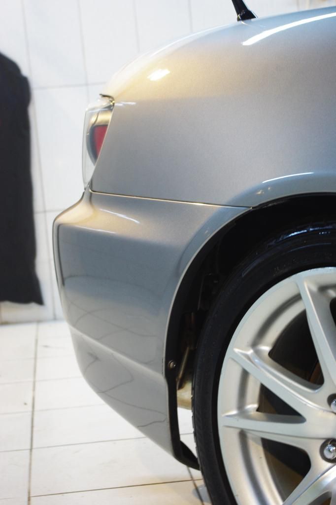

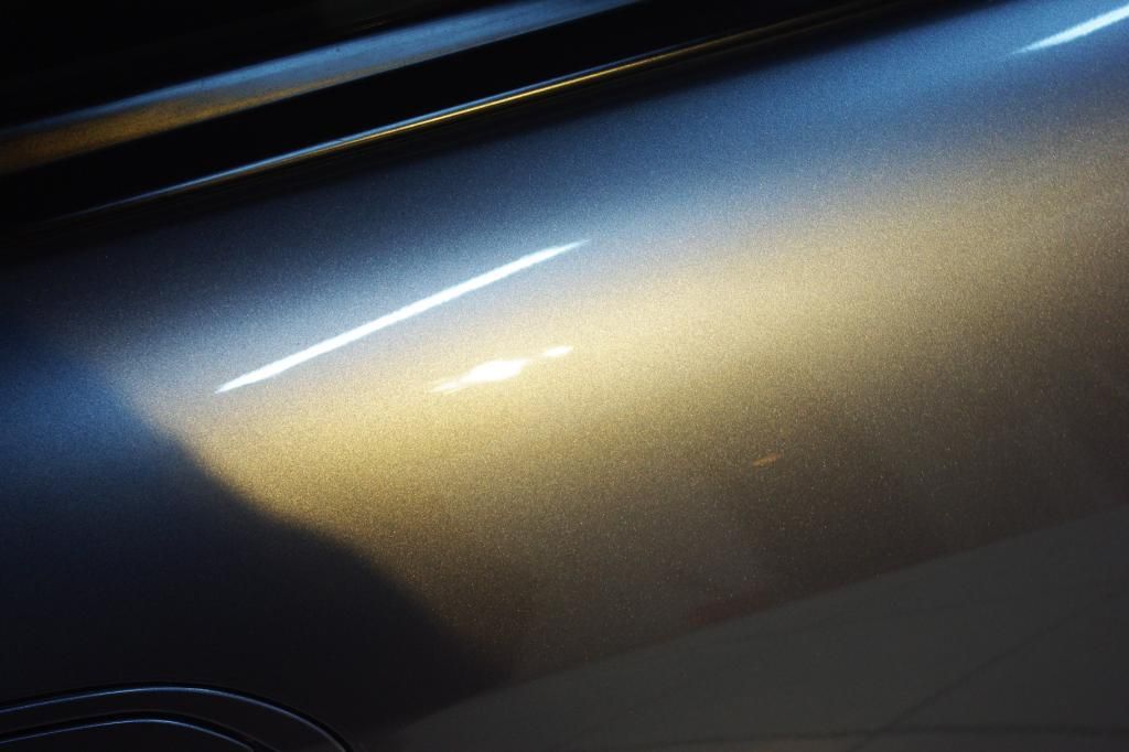

    Uzun zamandır kendi arabalarımla ilgilenemiyordum bugün s2000i biraz mıncıklıyım dedim
    ufak tefek kılcallar vardı zaten çok kötü durumda değildi
    Önceki halininin fotoğraflarını çekemedim malesef
    detaylı bir yıkama ardından gyeon kil yaptım, çok aşırı bir kir çıkmadı
    boyayı gereksiz aşındırmak istemedim polishing pad + scholl s30 ile devam ettim
    koruma olarak soft99 authentic premium wax kullandım
    Bazen gri renkte parlayabiliyor
    Final fotoğrafları;
    (Fotoğraflarda hiçbir oynama yoktur)
