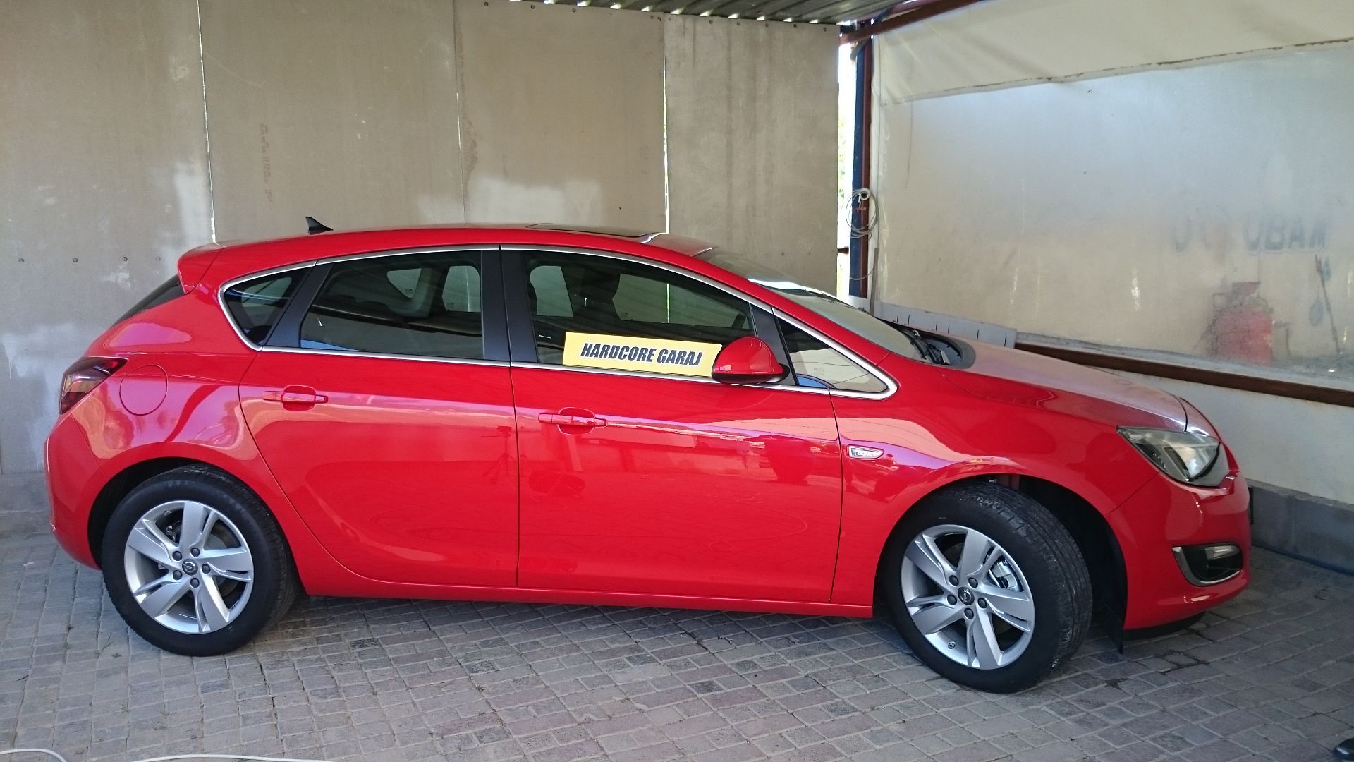

    Mazda ile uğraşırken farları solan astraya far uygulaması yaptım.
  17. #321
    2.955
    Şartlar ve mekan uygun olduktan sonra mobil uygulamada yapıyorum. Sıfır km opel astra araca sahibinin nano teknoloji uygulama istemesi ile Gtechniq C1+Exov2 uygulama kararı verdim. Şehir dışı olduğu için bütün malzemeleri bagaja doldurup Çeşmeye gittim.
    Cuma saat öğlen 12 de yıkama ile başladım. Bayi boya koruma yapmış. İlk önce üstünde yer alan malzemeyi sökmek için pril ile yıkadım. Sonra 1/1 sulandırılmış ipa ardından 1:10 sulandırılmış sensei apc en son sikkens m600 tiner ile arındırdım
    Hava 20 + derecelerde.İlk panele başladığımda saat öğlen 2 idi.C1 uygulamasını saat 5 e doğru bitirdim. Exo için gece saat 9:20 uygulamaya başladım. Jantlar dahil 2 kat tüm panellere uyguladım.(Tur araları 5 dakika dinlenme). Gece 11 de işim bitti.
    1 gece mekanda kaldı. Sabah 11 de geldiğimde araçta hiç toz yoktu Sabah pozları.
    Su iticilik testi ,
    https://www.youtube.com/watch?v=cbK8j7jXsIo
    Aracı teslim edip yolcu ediyorum
