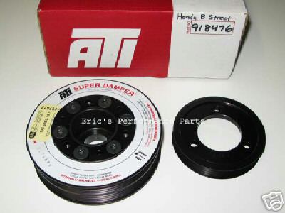

    krankta hafif kasnak kullanmaktan kaçının 2 3 hp için motorunuzu kırabilirsiniz kasnakta belirli hesaplamalar yapılarak imal ediliyo(ağırlık vs...) bu dengeyi bozduğunuzda internallara gelen yükler değişicek titreşimler değişicek kısacası motor için tehlikeli bi durum oluşucak

    hafif kasnak rahatlatmak yerine aksine dahada stres yaratır motor üzerinde bu şekilde motor kıranlar bile var
    hafif kasnak yerine dampened kasnak kullanmak daha faydalı olur

    Damper pulley'lerde alınabilir;

    Hafif kasnak takıp motor kıran duymadım, hafif kasnak tabiki artı sağlacaktır ama kesinlikle güvenilir marka olmalı, malzemesi gereği nazik bir parçadır, hafif kayış kayık takılır vs. Olursa üzerindeki dişler çabuk aşınır fakat herşey ters gitmeli bu durumda zaten stok kasnakta aynı şekilde zarar görür, onlarda da çatlama problemi oluyor
