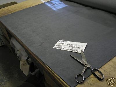

    Projenin en önemli adımlarından biri araç içi yalıtım idi. Buarada aracına yalıtım uygulamak siteyen arkadaşlara fikir verebileceği açısından detaylı fotolarını ekliyorum, bu iş biraz sallanarak 10 günde bitti, ellerim ayaklarım parmaklarım mafoldu yorgunluktan geberdim ama çok şükür değdi
    Aracın bagaj tarafından başladım, iç mekanın komple taban kısmını, ayakların dayandığı önde ki motor tarafına uzanan kısımları ve arka bagajdan ön tarafa kadar uzanan çamurluk içlerini, aracın arka cam altını komple bitüself yalıtım malzemesi ile kapladım.
    Bu arada Del Sol ün ellemediğim tek noktası olan arka camın olduğu bölümü komple söküp temizledim, özellikle tahliye kanallarını merak ediyodum ve tahmin ettiğim gibi tamamen tıkalı çıktı ve cam boşluğunun olduğu dip kısımda baya bir kir-çamur karışımı birikmişti.
    Öncelikle tahliye kanallarını güzelce temizledim ve açtım, kompresörle hava tuttum ve en sonda su ile test yaptım ve suyun sorunsuz hızlı bir şekilde tahliye olduğunu gördüm işlem tamamdı Aynı bagaj kısmında ki tahliyeler gibi bunlarda temizlendi artık içim daha rahat
    Daha sonra arka camı komple temizledim ve üzerinde ki eskimiş filmi çıkardım. Açmışken camın mekanizmasının yağlamalarını da yaptım ve sistemin bulunduğu siyah kapak kısmını da komple temizledim ve herşeyi yerlerine tekrar montaj ettim.
    Yalıtıma devam ettim ve bitti çok şükür. Aracın komple iç kabini, bagaj içi tamamen + çamurluk içleri + kapı içleri vs heryer yalıtım yapıldı.
