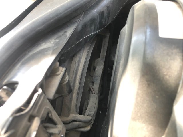

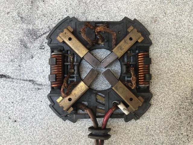

    Klima fanı arızalanmış. Rölantide beklerken klima kompresörü kapanıyor ve klima basınç hatası veriyordu.
    Biraz araştırınca fandan olduğunu öğrendim, kontrol ettiğimde fan çalışmıyordu.
    Fan motorunu söktüm ve içini açtım. Kömürleri (fırçaları) bitmişti.
    Elimde babamın aracından kalma pervanesi kırık ama motoru daha sıfır gibi olan fan motoru vardı.
    Onun kömürlerini söküp bendekine taktım. Gayet güzel oldu. En azından cepten hiç para çıkmadı

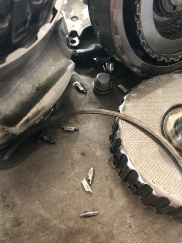

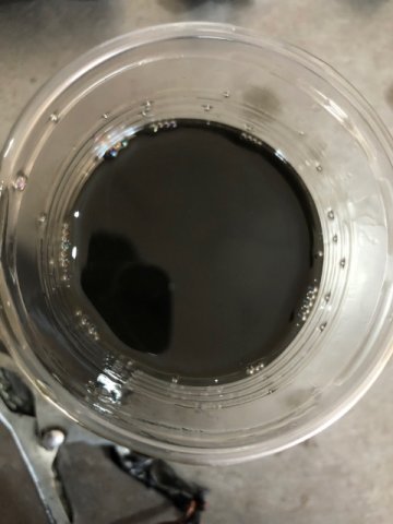

    Fotoda gördüğünüz yağ, şanzıman yağı ve içinde aluminyum çapakları mevcut.
    Olaydan bir gün önce araç ilk harekette titremeye başladı. Bir tuhaflık olduğu belliydi.
    Ertesi gün ilk iş ustama gitmek oldu.
    Dükkanın önüne kadar sorunsuz geldim ama dükkanın önünde araç bir daha hareket etmedi. Geri gidiyor ama ileri gitmiyordu.
    Yağı boşaltıp numune aldık ve incelediğimizde içinde aluminyum çapakları gördük malesef. Bir yerler dağılmıştı.

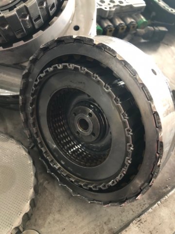

    Söküp görelim dedik ve şanzımanı indirip içini dağıttık;
    Sonuç, taslardan birinde kırık var. İleri kavramayı yapan kısımmış.
