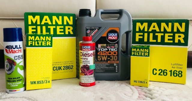

    Uzun zamandır Bosch tercih ediyordum. Bu defa Mann aldım.
    Filtre seti 1094 TL
    Yağ 1672.50 TL (1 litre fazla aldım)
    Dizel Spülung 343.50 TL
    Balata Spreyi 80 TL
    Toplam: 3190 TL
    Filtre seti 1094 TL
    Balata Spreyi 80 TL
    Toplam: 3190 TL
    Arabayı taş üstüne koyup, eğim verince eski yağın bir kısmı karterde kalmış olabilir.
    Yağ vidasını açınca yağ beklediğim basınçla akmadı. Eğimin nedeni veya yağ çubuğunu çekmeme kaynaklı iç basınç nedenli olabilir.
    Okumadan imzalamam.....
  6. #709
    marikan - ait Kullanıcı Resmi (Avatar)
    Aug 2015
    Nevşehir/Kayseri
    1.671
    Tapa karterin sağ tarafında. Ben de özellikle sol taraftan kaldırdım ki biraz eğim olsun o tarafa diye.
    Zaten tapayı açtığım kısımda sol teker havada eğim tapadan tarafa doğru.
    Yağ çubuğunu ve yağ kapağını açmıştım.

    Bakım ve malzeme şahane ama taş ve kriko işi çok sakat.
    1. si taşlar çatlar patlar dağılabilir. 2. si o krikolara hiç güvenmiyorum 1-2 defa kaymışlığı var. Ki sen altına giriyorsun arabanın, kötü senaryo da çok üzücü sonuçlar olabilir.
    İmkan varsa 2 tane ayarlı sehpa al derim. Ki ben onlara da güvenmeyip arabanın altına lastik vs ayrıca koyuyorum genel olarak.
    İSG genelde atlanan bir durum bizde aman dikkat. Kazasız belasız.
    şu tarz bendeki,
    Hepsiburada.com | Guvenlik
  11. #714
    Aug 2015
    Nevşehir/Kayseri
    1.671
    şu tarz bendeki,
    Çok haklısın. Krikolar bana da hiç güvenli gelmiyor. Sanki her an kırılıcak gibi.
    Taşı da o yüzden koydum
    Kilitli parkeler baya sağlamdır. Zaten yükü kriko ve taşa paylaştırdım. Sağlama aldım aslında kendimi

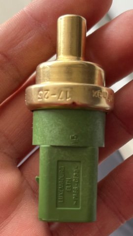

    312.000km oldu artık.
    Hararet müşüründe sorun vardı. Hata kodu vermiyor ama bazen kafasına göre sıcaklık aşırı düşüyor bazen yükseliyordu.
    Yetkili servisten orijinalini aldım. Antifriz boşaltılmışken iş garanti olsun diye termostatı ve kütüğünü de değiştirdik.
    Hararet müşürü; 1284TL
    Termostat; 500TL
    Termostat kütüğü; 130TL
    İşçilik; 700TL
    Toplam 2614TL
    Termostat; 500TL
    İşçilik; 700TL
    Toplam 2614TL
    eger gosterge iki asiri ucta gidip geliyorsa bizzat gosterge de bozuk olabilir, makyajli 8L kasa 2001 model A3'te ayni sorun basima geldi. Siz gostergeyi de bir kontrol edin derim.

    Olayı şöyle açıklayayım, belki başka birinin daha işine yarar.
    Bunlardaki hararet sensörü 4 pinli. Aynı yapı içinde 2 tane sensör var. G2 ve G62 olarak isimlendiriliyor. G2 kodlu sensör kadrana bağlı iken G62 kodlu sensör motor beynine bağlı.
    Bu sensörler birbirinden bağımsız olduğu için içinden herhangi biri arıza yapabiliyor. Bende kadrana bağlı olan sağlam iken motor beynine bağlı olan arızalı idi. Kadranda hararette herhangi bir sorun yokken motor beynine bağlandığımda sıcaklık değerlerinde anormallikler vardı. Ben yol bilgisayarında motor verilerini görebildiğim için durumu fark etmem erken oldu. Yoksa kolay fark edilecek bir arıza değildi. Arıza kodu da olmuyordu.
