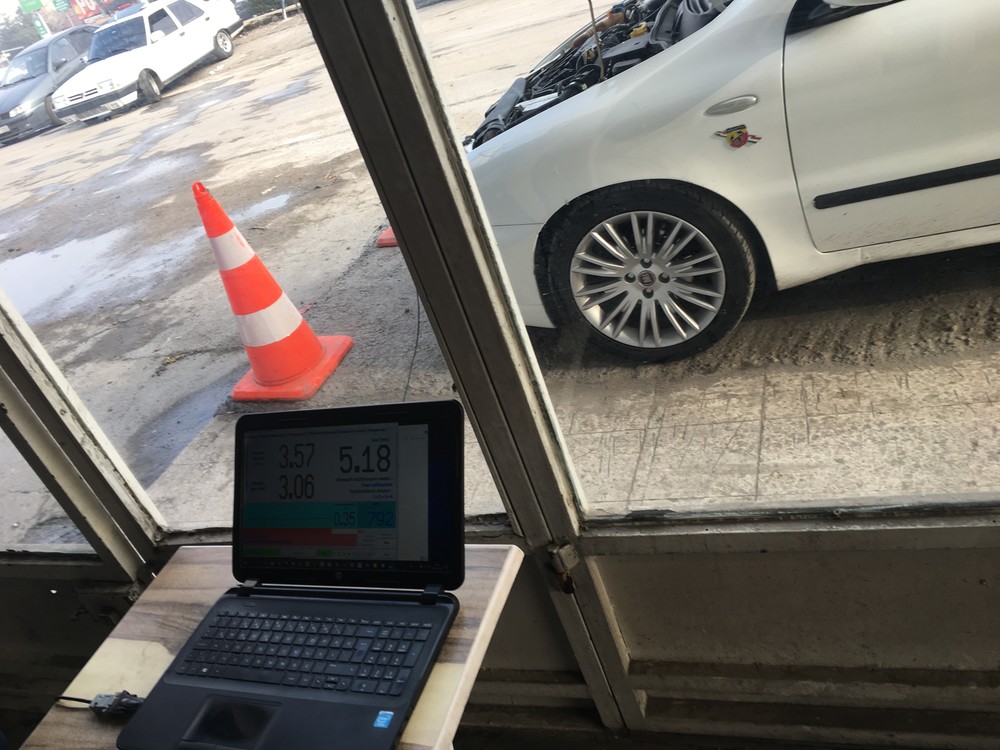

    Bu gün bi güncelleme yapayım kozmetik olarak degişen bişey olmadı aslında ama ufak ama mide bulandıran bi kaç sorun vardi onun çözülmesine binaen bi güncelleme olsun bu da
    Aracı aldıgımdan beri Rolantıde bi sarsıntı özellikle bnznde çekişte zayiflik üst devirleri dönememe stop etme rolantiyi tutamayıp ilk calıstırmada ilk sekız on sanıye gaz yememe gibi sorunlar vardı sürüsü keyifsiz hale getiriyordu kış gelince iyice can sıkmaya baslamişti. Rover’imda da bu tip rolantıde hafif titresim ilk tepkinin zayif olması gibi durumlar yasadıgım için 14 yasında araç için normal seyler diye önemsemiyordum pek.
    Kışın gelmesiyle iyice canımı sıkar oldu lpg ayarı için kayseride bilenler bilir heriş oktay usta var ıhlamur köprü çaprazında ayara gittiğimde bana sorunun benzin milisaniyelerinde oldgunu 5-6 cıkıyordu bunu düzeltmedikce lpg için bişey yapılamayacagını söyledi peki dedik eldeki veriler dogrultusunda bi ayar yaptırıp ordan ayrıldık.
    Arkadaşın tükkanda pc ye bagladık aracı p0170 hava yakıt karısım hatası veriyordu oksijen sensörü degeride 0 mv gözüktügü için degişelim deyip üniversal bosch oksijen sensörüyle degiştirdik ama degişen bişey olmadı hadi zaten ömrünü doldurmustur deyip çok takılmadık. İki tane fiat ustasına gittim birisi arkadasımın samımı olduğu güvendigi bi ustaydi sente olabilirmi dedim ? Kesinlikle degil beyinde senin arıza dedi ikinci ustaya pek guvenımız yoktu ama gittik sonucta özel servis.
    Bakti dinledi senn sıkıntın sente bu arabanin sentedi kacık %99 düzelecek dedi. Bnmde aklım hep sente kacıklıgı ihtimalınde oldgundan ertesi gün yeni fiat servisine (YFS)hacı ustaya teslım ettim aracı.
    4 saat gibi bi zamanda bitirdiler triger iç kapagı kırıktı onuda hediye ettiler, arac bitti.
    Egzoz egzantrık mili kaçıkmış sentesini ayarladık tam istedigim gibi olmadı bnzınde bin pazartesi gel düzelecek dedi teslım aldım aracı gercekten cekiş artmiş sapıtma yok rolantıde hersey cok iyi sadece ilk calıstırmada 15-20 sn yine titriyor sonra sifir sarsıntı, kadrana bakmazsan çalıştığını anlamak zor 100 liralık bnzn aldım ıkı gun bindim harbıden oda düzeldi sırtımdan yük kalktı inanın sürüs bu kadar keyiflimiymiş bu aracın bu kadar sessiz soluksuz calısabılıyormuymus hayret ettim.
    Pazartesi yenıden kontrole gittim tmm dedi süper durumda lpg ayarı yaptır devam et..
    Lpgciye gittim ms ler 3,60 lara düşmüş cok güzel dedi lpg kimin köylüsü onu bilmiyordum dügmenin üzerindeki bant cıkmıştı. Fivestar marka imiş güzel bi ayar cekti lpg bnzın hiçbi fark yok neredeyse suan degişik bi keyif almaya başladım arabadan. )

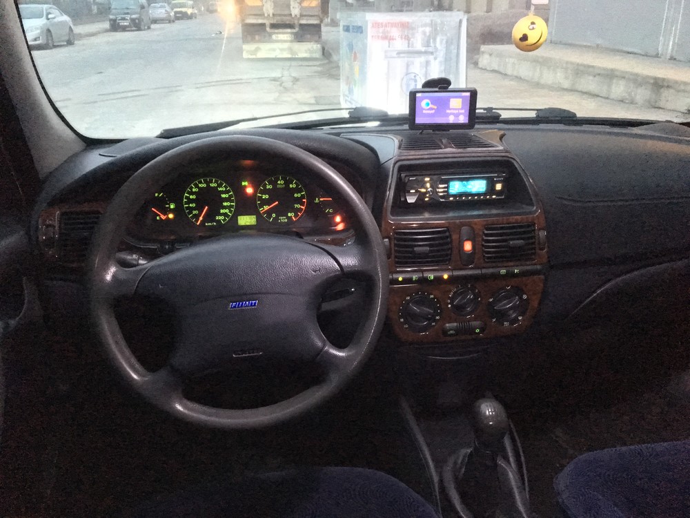

    Exclusive bu 4 airbag
    Tabamıydı bu renk liberty
    Buda başka bir exclusive sanırım 4 cam otomatık cünkü

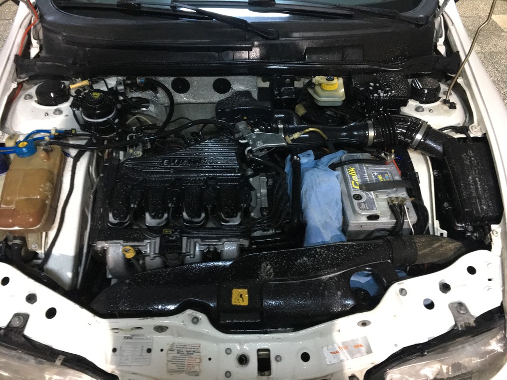

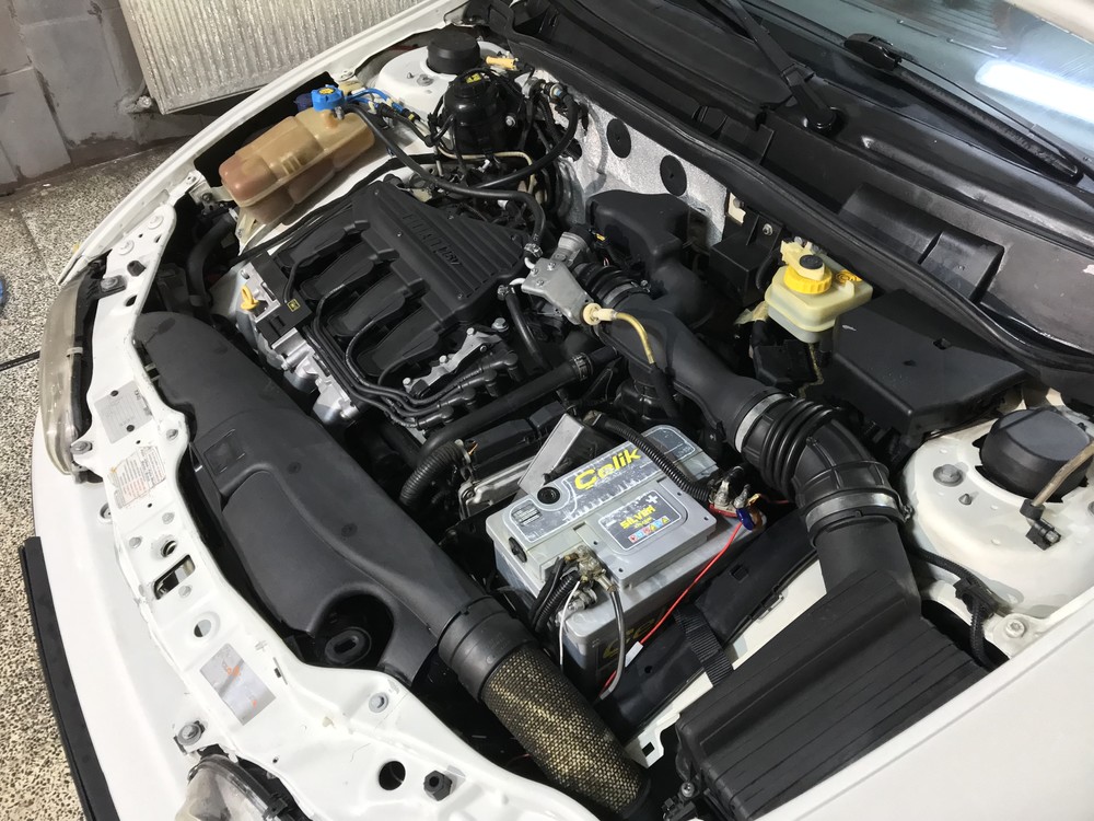

    Motor kirlenmişti beyinleri posetleyip yıkadık sorun olmadı şükür..

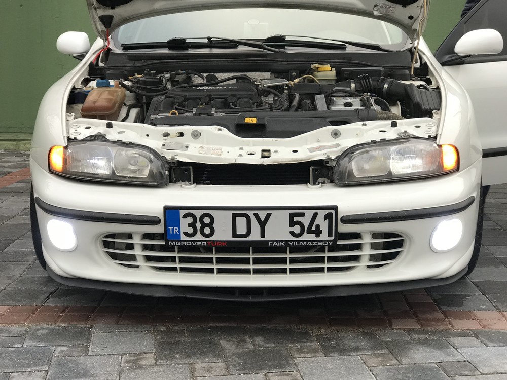

  13. #260
    6.663
    maşallah nazar değmesin on numara duruyor.yanlız bu mercekli farlar çok yakışıyor düşünüyormusun ?
    Seat IBIZA FR
    C U P R A L E O N
  14. #261
    FaikYILMAZSOY - ait Kullanıcı Resmi (Avatar)
    Mar 2014
    Kayseri
    987
    Alıntı individual Nickli Üyeden Alıntı Mesajı göster
    Ben pek begenmiyordum ama geçenlerde bi mareada gördüm hoşuma gitti aydınlatmasını bilmiyorum ama görünüm güzel. Fiyatlari yüksek ayıracak bütcem olsa düşünürdüm cifti 500-600 tl’den asagı dgl sanırım valeo olurss daha pahalı.
    ER134 Rover 25 1.8 // VL332 Taunus GT 1.6 // DY541 Marea Liberty 1.6 // RR904 Rover 75 Connoisseur SE 2.5 // ABP874 Rover 45 Club 1.6 // RR061 Vw Jetta Comf. 2.0TDİ
  15. #262
    6.663
    Alıntı FaikYILMAZSOY Nickli Üyeden Alıntı Mesajı göster
    Ben fiat bravo hgt hayraniyim.Hatta hala cok seviyorum.Hep zamaninda temiz bir tane almak istedim ama denk gelmedi.Aldigimda ilk yapicagim degisiklik marea mercekli far takmakdi.Onden cok buyuk bir degisiklik veriyor.
    Seat IBIZA FR
    C U P R A L E O N

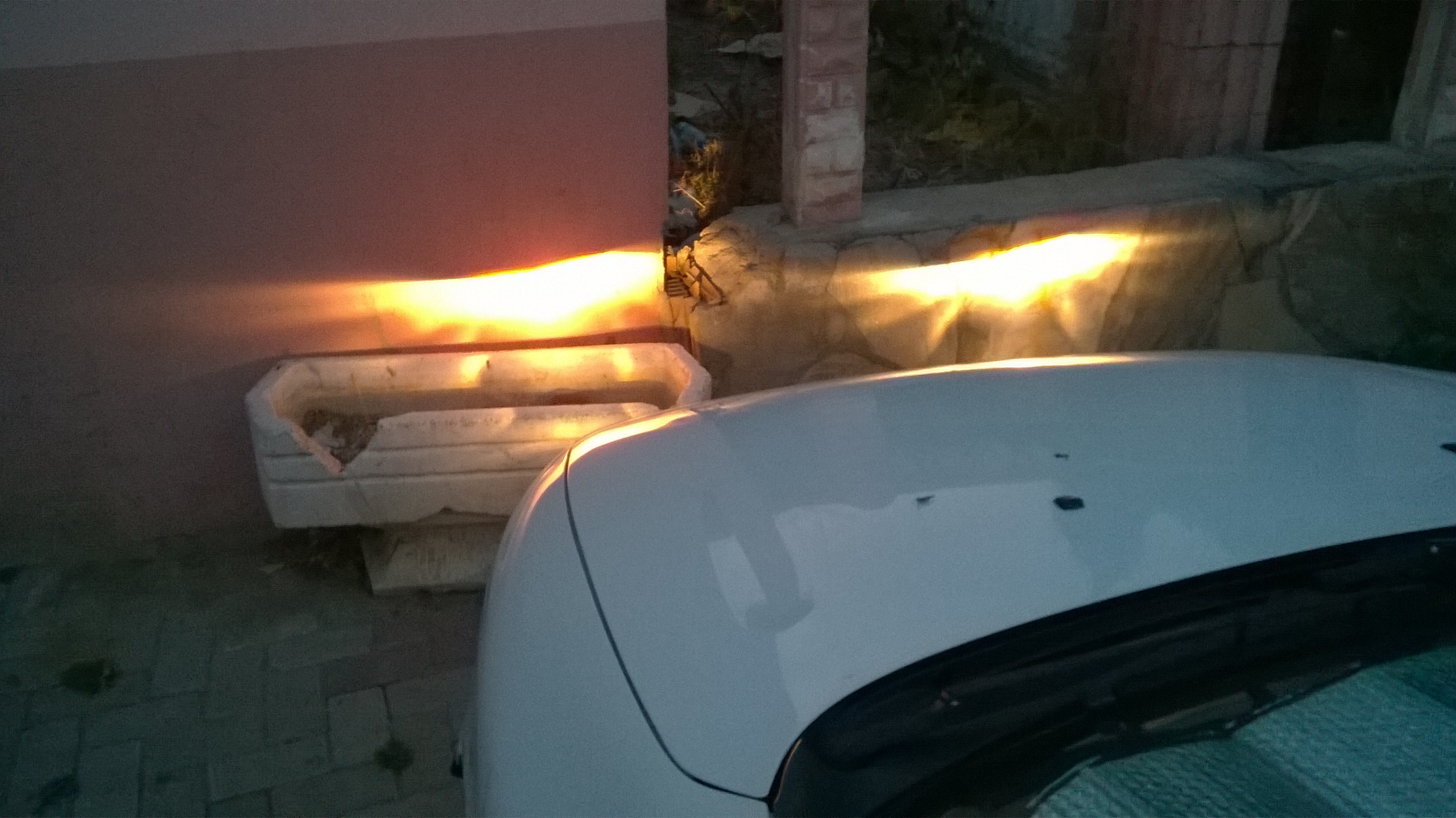

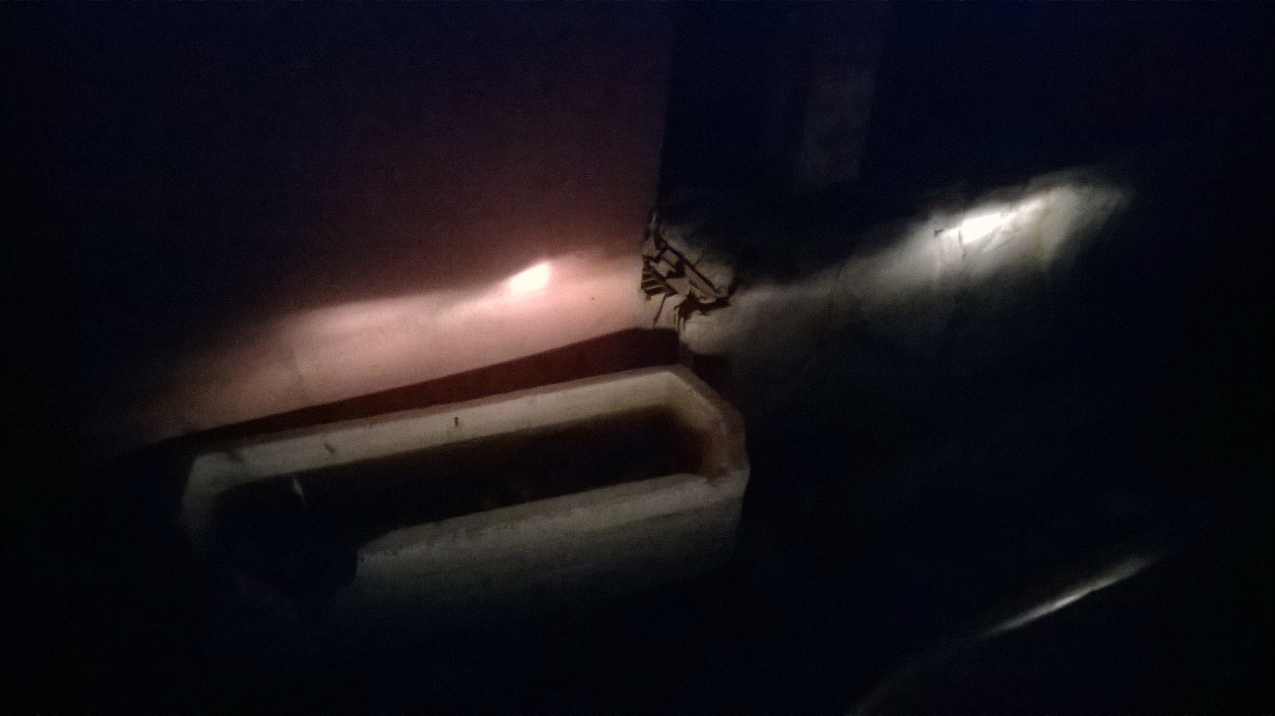

    ben mercekli fara geçiş yapanlardanım. depo marka taktım far ayarı yaptırırken usta zor ayar tutuyor bunlar falan demişti ama ayarı yaptıktan sonra kendi de şaşırdı nasıl ayar tuttu diye benim eski farlarla kör gidiyordum mercekliyi taktıktan sonra nightbreaker ampullerle şahane oldu. mercek çizgisi falan gayet kaliteli. görüntüsü de cabası. şu anki farlarının görüntüsü nasıl bilmiyorum ama bende baya iyileşti. çifti 300 liraya almıştım yanlış hatırlamıyorsam.
