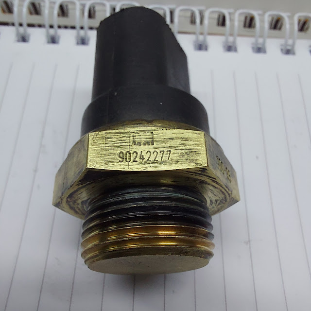

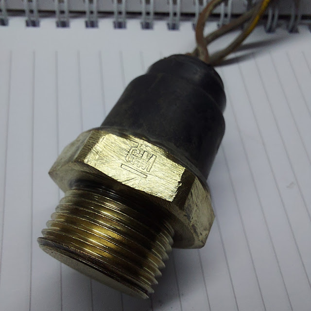

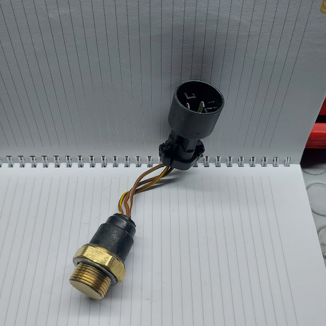

    Radyatörü dışarı aldım, fiziksel olarak iyi durumda bir temizleyip takarım dedim ama dediğim gibi olmadı.
    Meşhur izmirli arkadaşın bir videosunda müşürlerin üzeri toz çamur kaplandığı için değerleri hatalı okuduğu şeklinde bir söylemi vardı, ben de 2 müşürü de söktüm.
    2 si de gayet kötü durumdaydı, üzerleri matkap ucuna takılan tel fırça ile 3-4 dk da anca temizlendi. Adam haklı bence, temizlikten zarar gelmez.
    Sevindiğim diğer husus da 2 müşürün GM çıkması
    Temiz ve pis müşürler.
