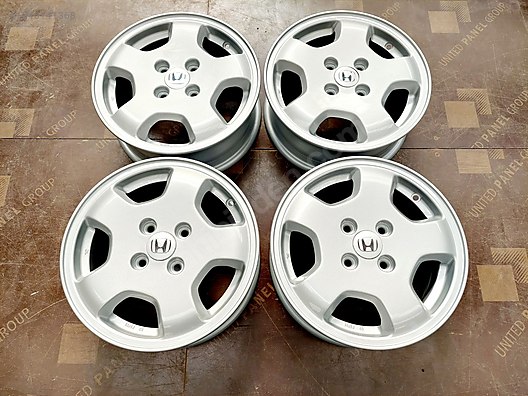

    Alıntı kado Nickli Üyeden Alıntı Mesajı göster
    sahibinden.com Hata Sayfası
    Şu tarz bir jantla çok güzel kombin olur.
    Üzerindeki jantlar + 700 TL sökme takma dahil şu jantla anlaştım ama bursa ya gitmem lazım, gidebilsem hemen al ver yapacağım. Hem bunlar et31 8 mm daha dışarı almış olacağım lastikleri.

    Teşekkür ederim, görsel işlerin tamamı emek gerektiren işler maliyet oldukça düşük. İlk hali ile son hali arasındaki farkı gördükçe ben de mutlu oluyorum.
