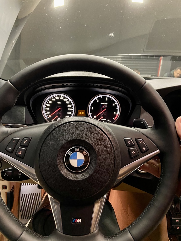

    En son m sport direksiyonu takıp gündüz görünüşüne dair fotoğraf ekleyememiştim, eklemiş olayım;
    @Deniz. in dükkanda kaliperleri ve poryaları ısıya dayanıklı gri boya ile boyadım, yandan görünüşü güzelleştirdi.
    piyasada bir sürü e60'a beyaz angel takılmış uygulamaları görüyordum ama renk tonundan dolayı hoşuma gitmiyordu. Bu sebeple yine @Deniz. 'in el yapımı yapmış olduğu gün ışığı rengi ledleri angel ampulü olarak kullanıyordum.
    Deniz @dens_workshop hesabında bir kaç e90 e60 e70 araca buz beyaz yani maviye kaçmaya angel ledi uygulamalarını paylaşıp kanıma girince, dükkanda ampulleri inceleyip canlı rengini denedikten sonra hadi bir süre takıp deneyelim bakalım dedim.
    fotoğraflarda , olduğundan çok daha mavi tonda çıkıyor, gerçek rengini fotoğrafta yakalamak çok zor.
