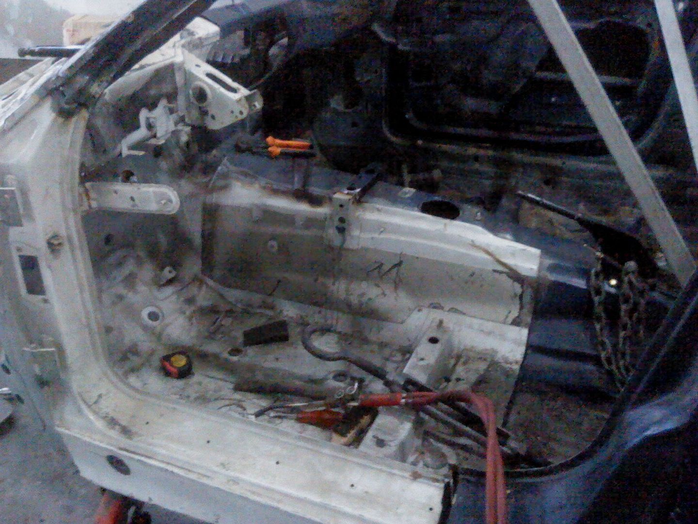

Arabayı Neşat'a verdik.Kaportaya sokup paslı yerleri hallettirecek ve boyattıracaktı.Neşat her zaman olduğu gibi işi abartıp "güzel toplanması" için ustaya talimatları verip kenara çekildi.Paslı bir E36 dan bu hale nasıl geldiğinin fotoğraflarını paylaşıyorum şimdi.

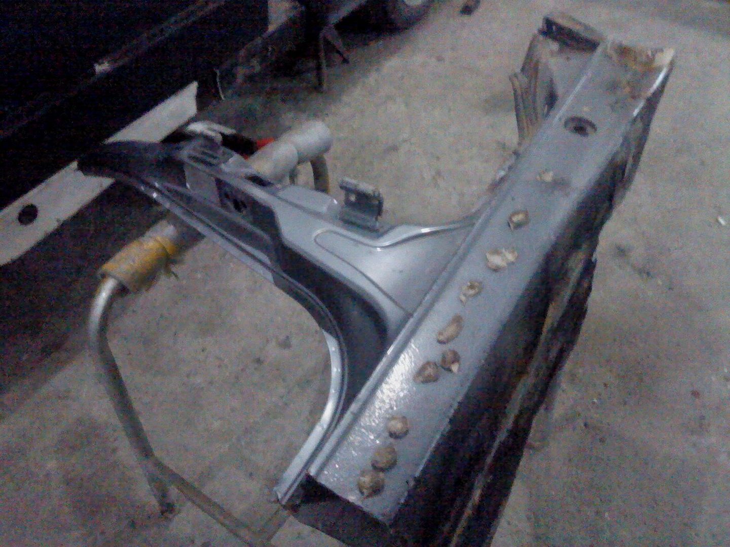

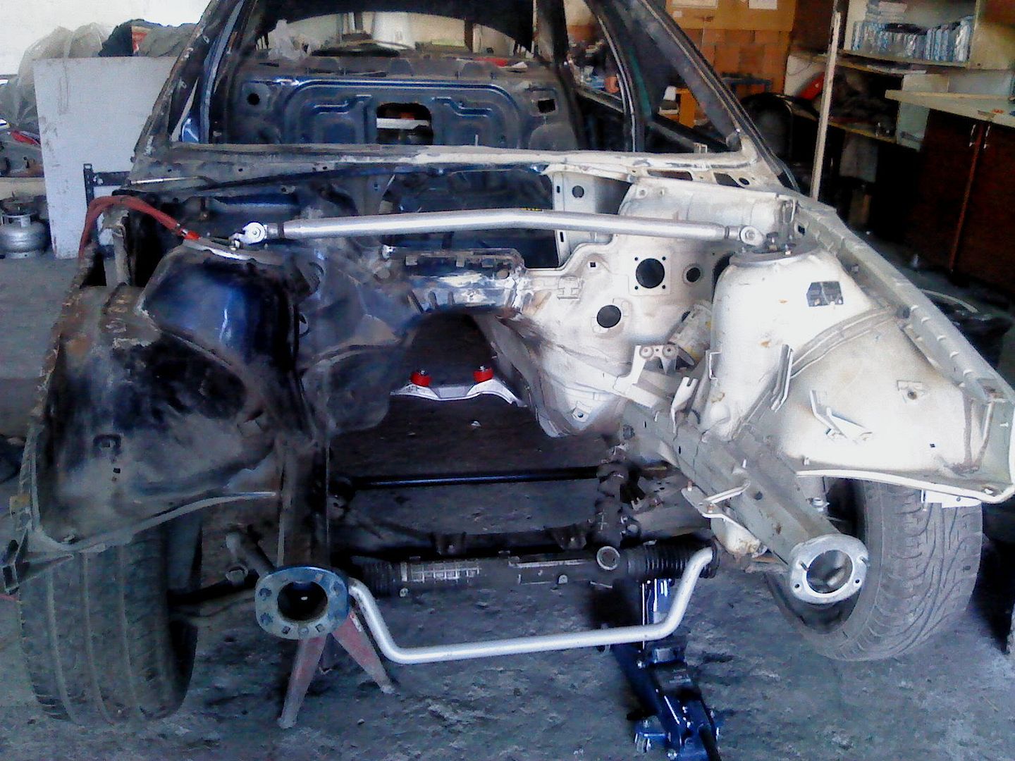

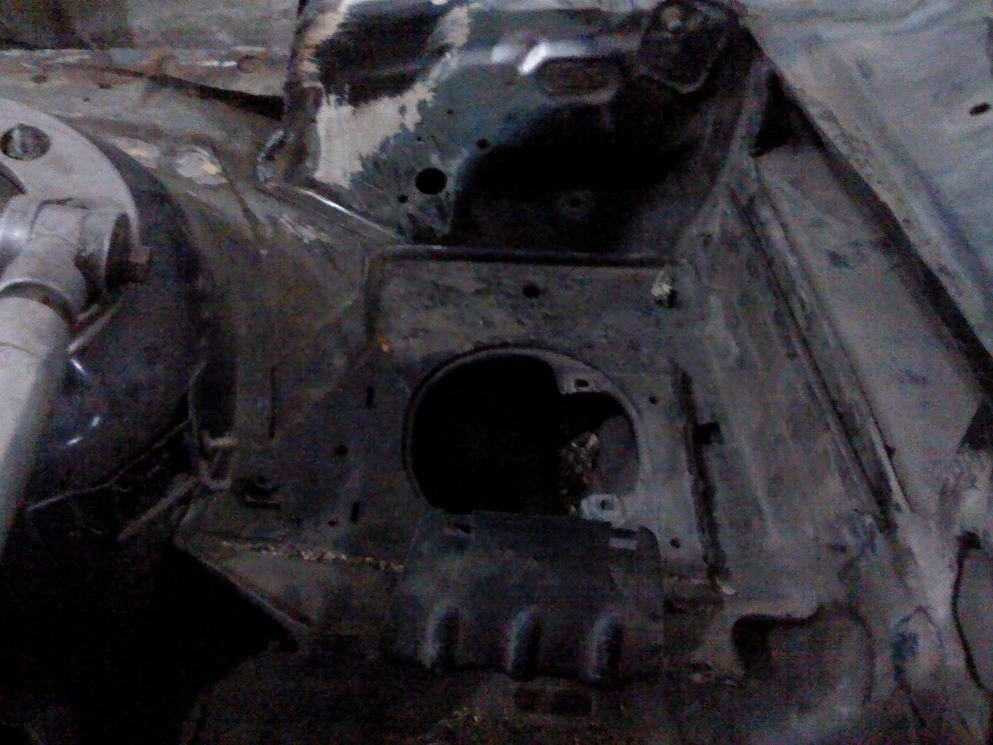

Arabanın sol kulesi oldukça kötü durumdaydı.Pas ve tamirat hataları göze çarpıyordu.Tamir edilebilecek durumda olmadığından organ nakli gerekti.
http://i386.photobucket.com/albums/o...o/DSC00044.jpg
http://i386.photobucket.com/albums/o...o/DSC00045.jpg

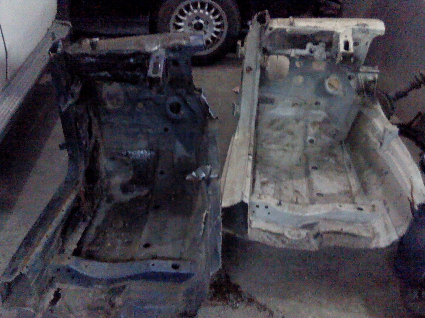

Yeni bir kule gerekiyordu.
http://i386.photobucket.com/albums/o...o/DSC00047.jpg
http://i386.photobucket.com/albums/o...DSC00046-1.jpg
http://i386.photobucket.com/albums/o...o/DSC00046.jpg

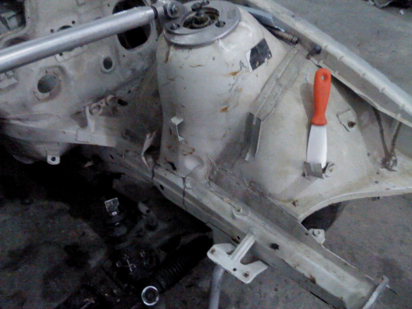

http://i386.photobucket.com/albums/o...o/DSC00054.jpg
http://i386.photobucket.com/albums/o...o/DSC00053.jpg
http://i386.photobucket.com/albums/o...o/DSC00052.jpg
http://i386.photobucket.com/albums/o...DSC00054-1.jpg

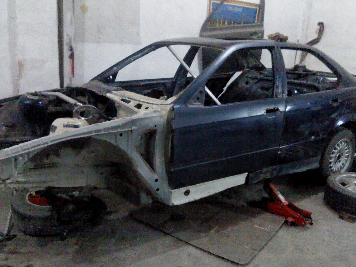

Kule kabindeki paslar bu şekilde hallolduktan sonra sıra diğer paslı bölümlere gelmişti.

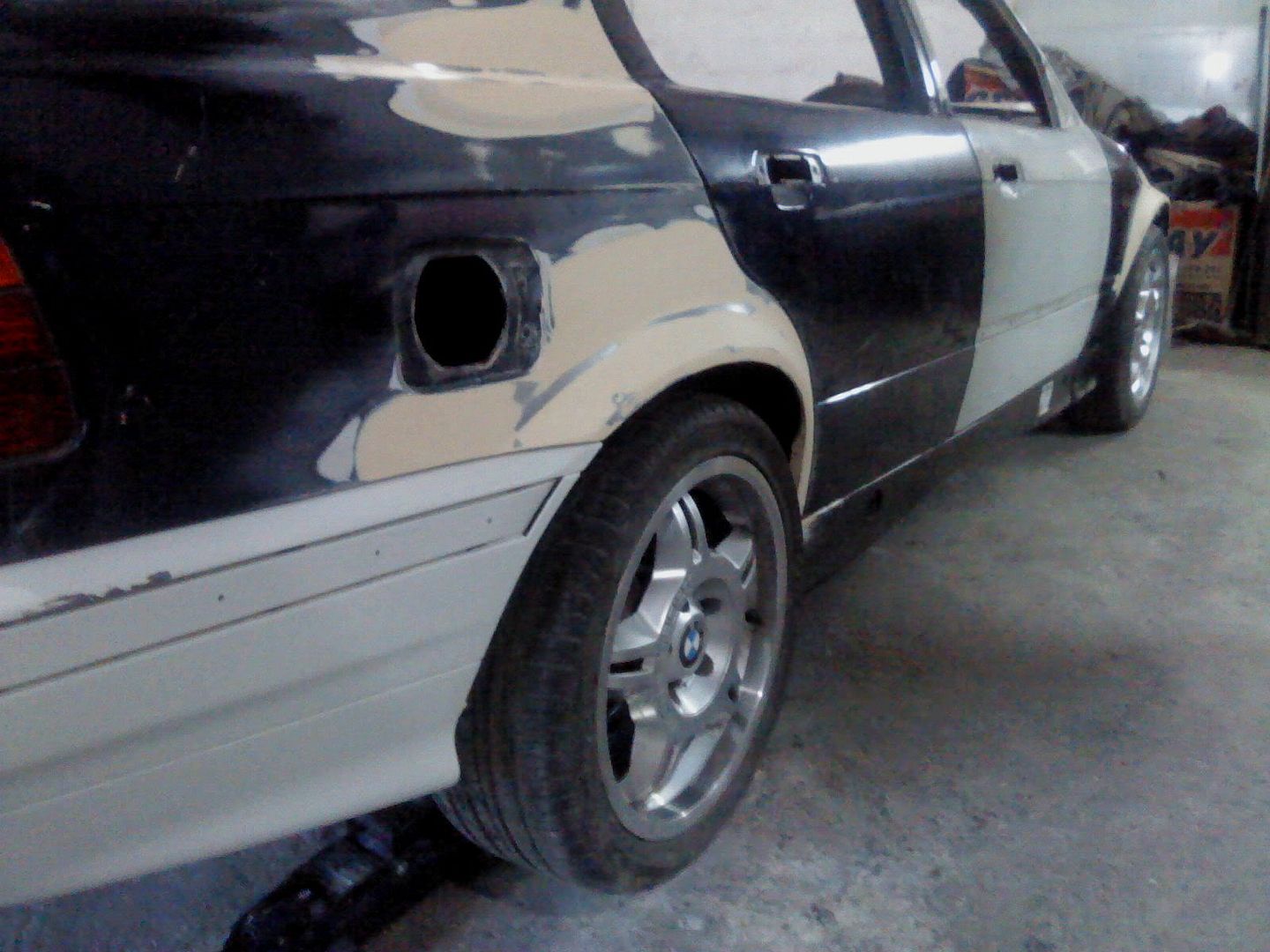

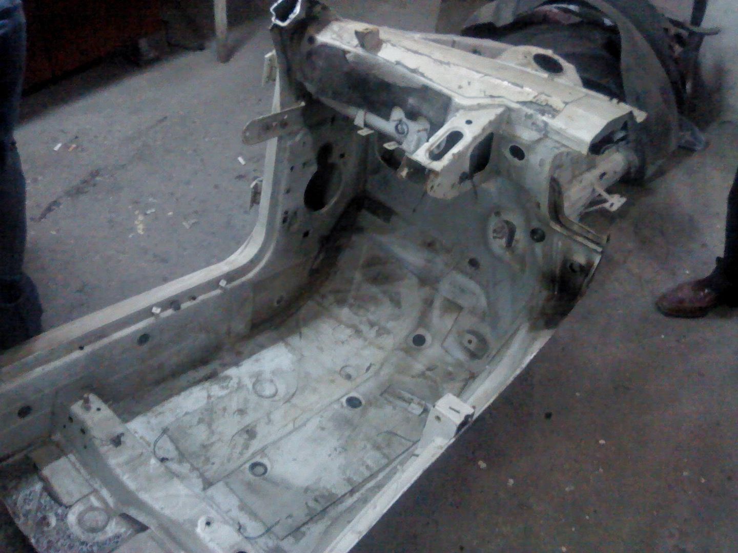

Sol kapı , sağ ve sol marşpiyerde döner bir E36 dan alınarak aracımıza monte edildi.
http://i386.photobucket.com/albums/o...o/DSC00056.jpg
Sol marşpiyer parçası
http://i386.photobucket.com/albums/o...o/DSC00057.jpg
http://i386.photobucket.com/albums/o...o/DSC00055.jpg
http://i386.photobucket.com/albums/o...o/DSC00058.jpg
http://i386.photobucket.com/albums/o...o/DSC00063.jpg
http://i386.photobucket.com/albums/o...o/DSC00064.jpg

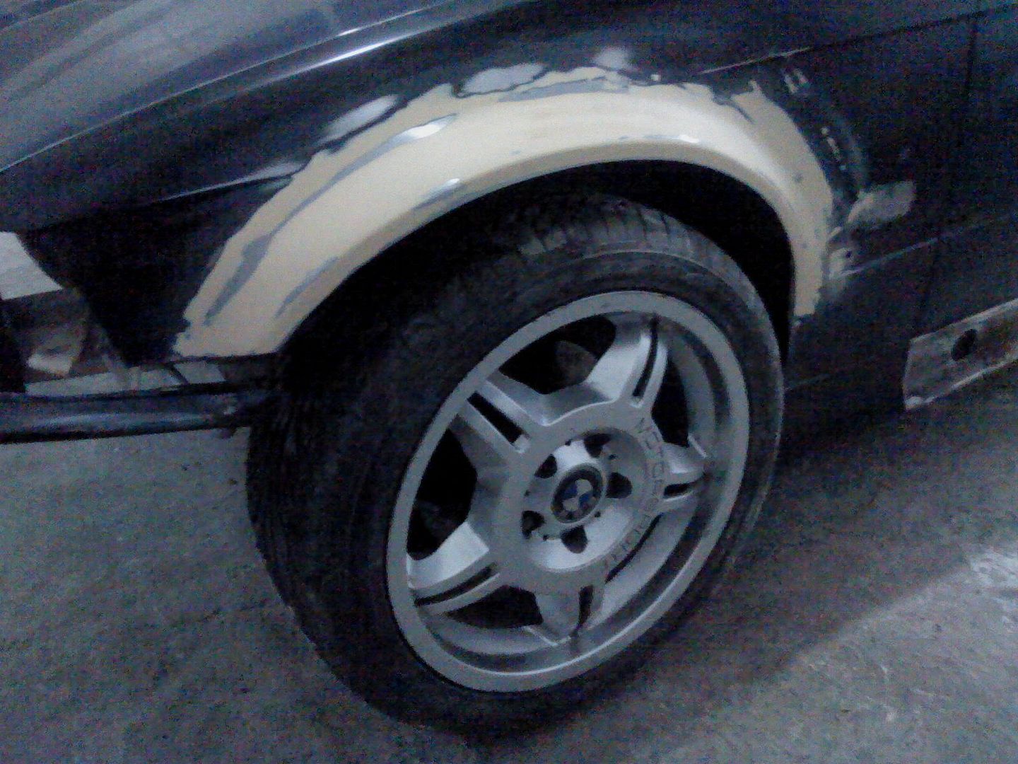

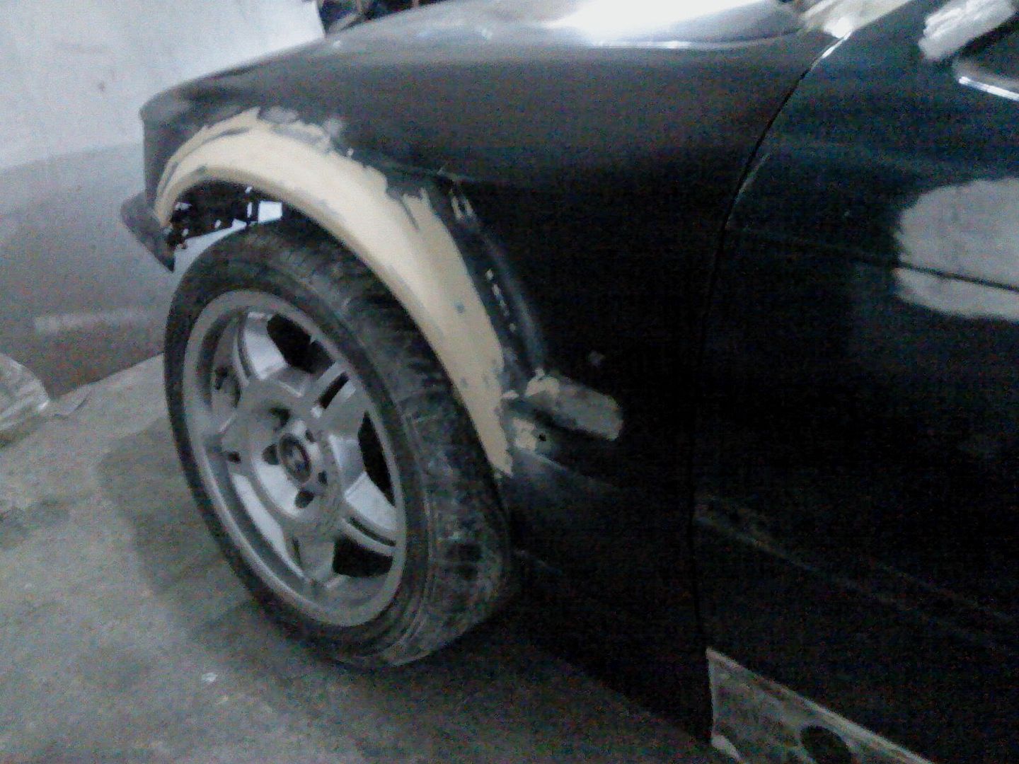

Diğer kaporta işleri adı altında fotoğraflara devam ediyorum.Pas ve tamir işleri bittikten sonra sıra çamurlukları genişletmeye geldi.
http://i386.photobucket.com/albums/o...DSC00072-0.jpg
http://i386.photobucket.com/albums/o...o/DSC00072.jpg
http://i386.photobucket.com/albums/o...o/DSC00069.jpg
http://i386.photobucket.com/albums/o...o/DSC00068.jpg

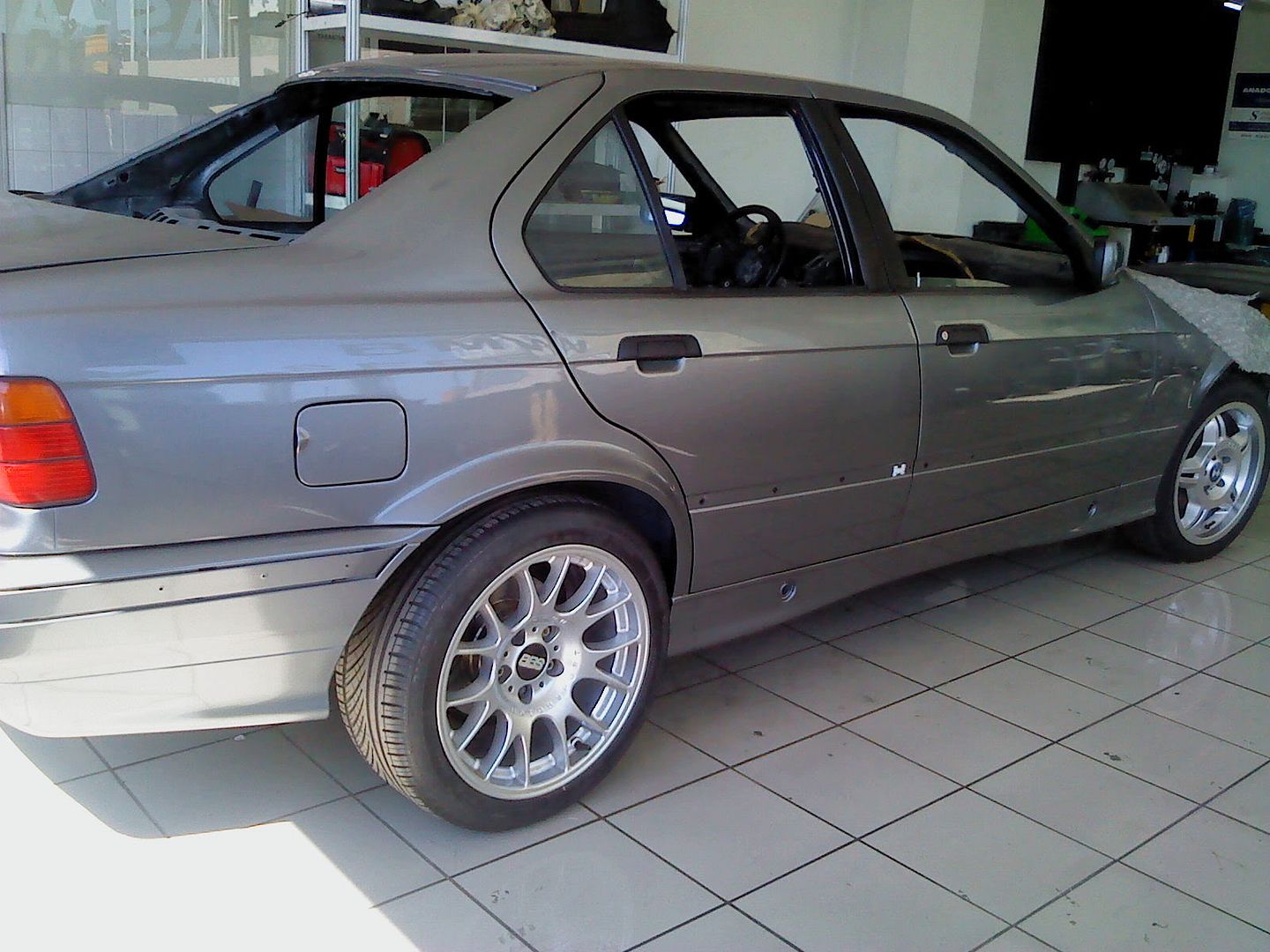

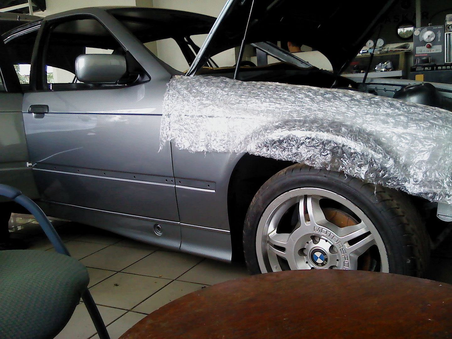

Böylece boya da biter ve iş motora kalır.Motor Eagle kol , CP piston ve Arp saplamalar ile toplanır.Daha sonra bizde turbo montajını yaptık.
Bu fotoğraflardan sonra neden arabaya Leş25 dediğimizi anlamışsınızdır :) Eski hali ile pek alakası kalmadı tabii şimdi.
