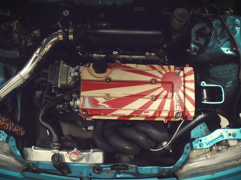

    Ooo bu ne kardesim
    Daha orjinal birsey olsa iyi olacakti
    O kapak boyanacak!

    O kapak boyanacak!
    tamam daha softcore önerilerle geliyorum bu sefer..
    Kardesim Daha softcore sana zahmet, bunlari yaptiracak pek kimsem yok, ki orjinal fakat marjinal renk dusunuyorum.

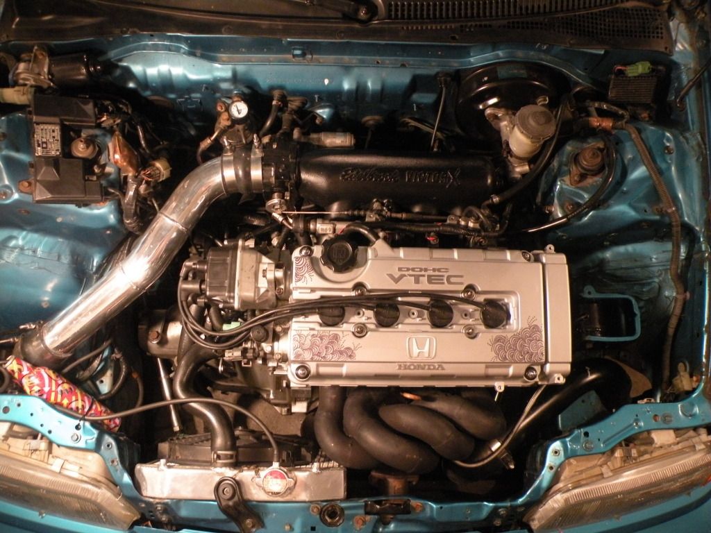

    Kule gergisi geldi, guney garage ferdi abi ile montajini yaptik. Bu zamana kadar neden taktirmadigima pisman oldum acikcasi, bilgi eksikligi iste.
    Headersida seramik yanmaz sargiyla sarip, "bosallar" egzoz'da taktirdik. Cok guzel iscilik yapti pazartekkedeki yer, harika insanlar ve dogru paralarla calisiyorlar. Herkese tavsiye ederim. Yerleri pazartekkede.
    Egzoz setup'imiz suan 51'lik duz dkp potsuz boru (gokhan035'ten aldigim), 4-1 dc replikasi ebay mali 2.5" headers (flans'i 51'lige cevrildi) ve son susturucu otto spec carbon 63'luk. B16 egzoz sesi cok farkliymis gercekten d16'ya gore. Cok hosuma gitti.
    Airmass catback cok istedim fakat borclarim yuzunden ne yazikki alamadim, insallah onuda ileriye dogru alir, takariz.
    Bunlarin haricinde birde trigiere kacan faremiz var tabi, trigier sokuldu, kasnaklar temizlendi, arac senteye getirildi ve calistirildi, calismasida duzgun Allah'a sukur.

    Helesukur dun aracima tekrar kavustum. 2. rodajimi yapiyorum. 1000 km 20/50 mineral yag ile sehirici gunde en az 4 mars seklinde rodaj yaptiktan sonra mobil 10/40 yari sentetik ile rodaja devam ediyoruz. Suan 1140 km'de, hedef en az 1800 - 2000 km.
    Bir arkadasta airmass egzoz vardi, simdilik al kullan dedi, ileride odemek uzere aldim bakalim ve egzozumuzuda taktik, harika bir ses ortaya cikti. Kesinlikle ozellikle vteclere tavsiye ediyorum, bana tavsiye edildigi gibi.
    * 51'lik DKP duz boru (gokhan035)
    * 4-1 headers 60 mm'lik.
    * Airmass 63'luk son.
    Ayrica simota cai mevcut, tampona kadar uzanan ve tamponda izgarasi var direk soguk hava alan. (Sokup balata spreyiyle icten yeni temizledim.)
    Headers ve filtre kitim seramik yanmaz sargiyla sarilmis bir sekilde. Ayrica filtre borularinda isi kalkani mevcut.
    Sizce bu egzoz specleri ile performansta dusus yasar miyim? Bircok kisi headersi neden 60'lik aldin diyor.

    headers ne marka

    alttaki 2 borusunda ezik var, dc replikasi.

    orjinali ondan daha çok iş yapar.

    Simdilik idareten kullanalim abi, zaten iyice sardim seramik sargiyi. Seramik markali gibi bisey olmustur

    kanka neden 1800-2000km.
    sağlık açısından diyorsan 1500 yapsanda aynısı olur emin ol.
    ayrıca uzun yol rodajı yaptın mı sen? soğuta soğuta?
    ben senin yerinde olsam şuan bi uzun yol rodajına çıkarım ayarcımla birlikte, olayı bitiririm.
    dönüşte ayar yapa yapa gelirsin ciğeri de açılır aracın. sağırlık kalmaz fazla.
    bi bursa şart sana kısacası
    headers'ı da söyledim daha önce, değişmen gerek akrdeşim.

    Kanka aynen saglik acisindan en az o km'leri yapalim diye dusunuyoruz ama sende haklisin dogru diyorsun.
    Ilk 1000 km zaten 20/50 mineral yag ile sehirici kullanarak en fazla 3500 devir rodaj yaptim gunde 4 defa isittim soguttum yani 4 kez ayri ayri mars yaptim. Cok guzel rodaj bitmistir diye dusunuyorum ama simdi 10/40 yari sentetik mobil 1 koydum. Onlan cilasini yapiyorum 4000 devire kadar, rodajin aklim sira.
    Ne diyorsun bakire vtec'i bozalim mi?

    kardeşim 10-40 yağ'la bozma bence
    rodajndan sonra motul yağ kullan kesinlikle. ne castrol edge ne başka bişey.
    şuan kaç km'de rodajın?
    bence yağ değiş artık gazlamaya başla yavaş yavaş daha motorun açılması lazım devir döndür derim.

    Motul yag kesinlikle kullanmicaz aracta yagimiz castrol tws olucak motor acilma gibi bir durum eski ustalarin anlattiklarinda kaldi istesede devir donemez beyinden 4500 kesici koydum .....
