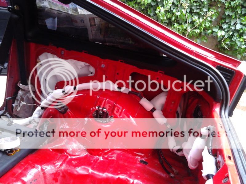

    Kaldığımız yerden devam... Bugün Bitüselflere giriştik. Şimdilik gidişat çok güzel...
    Haşin 3Gen.
    Atom Karınca ?...
    İşlere devam...
    Bagaj kısmı bitti...
    Bundan sonra diğer taraflara girişicez. Bakalım diğer taraflar nasıl olacak.

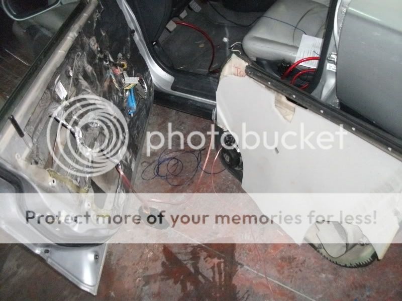

    Yoğun istek üzerine aracın sahibi, yani bendeniz.
    Aracın bütün Bitüself işi bitti. Kapılarımızı da Bitüself'leyip, yepyeni naylonlarımızı taktık.
    Artık yarın şiltemizi serip, taban halısını takıp, geri montaja başlıyoruz.
    Bizi izlemeye devam edin.

    yalıtımlı arac gördükce dayanamıyorum hemen bi araba alıp söküp temizleyip yalıtım yapasım geliyo maşallah proje cok güzel ilerliyo
    kapı içi ve iç trimlerdeki tıkırtıyı kesmek adına kabloları kapı kilit tellerini süngerle kaplıyabilirsiniz etkisi oluyor.
    birde 0.5mm sünger alıp kapı dosemesinin içine yapıstırıp sonra kapıya geçirirseniz yine tokluk ve kapı döşemesine yuklenildiğindeki gıcırtıları kesmiş olursunuz
    daha önceki basit calısmalarımızdan örnek gösterebilirim ;

    Bilgiler için teşekkürler, o konularda pek tecrüben olmadığı için Gökhan'ın tavsiyeleri doğrultusunda ilerliyoruz. Kendisi de görünce bakar, görüşlerini iletir zaten. Tekrar teşekkürler.

    civicn kapı dosemesı arkasına fazla sunger yada bılumum seyler fazla yapamyrsun cunku klıpsler sonra o gırcegı delıklere yetısmıyr ve kapanmıyr
    o yuzden 0.5mm dedim sarı sungerler yumusak 0.5mm koyunca sorunsuz klipsler oturuyor biz ilk 1cm ile yapmıstık sıkıntı oldu oturmadı 0.5e geçince sorun kalmamıstı siyah sunger olmaz ama onlar daha dolgun oldugu için yeteri kadar esnemiyor
