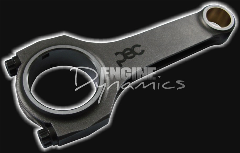

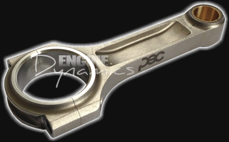

    peki bu iki kol arasında ne fark var?

    Alttaki oluklu olan ı-beam diye adlandırılan normal üstteki forged koldan daha sağlam olanı.misal forged 600hp ye dayanıklıysa ı-beam forged 800hp ye kadar dayanıklı,fiyat farkıda yarısı kadar fazla.orjinal contayla düşük sıkıştırma yakalamanız bu makine için daha faydalı olur diye düşünüyorum ince conta kullanmayın bence
