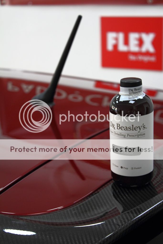

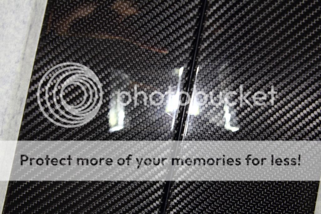

    CLV88 Giulietta uzun süredir beklediğim bir araçtı. Sahibi Okan abi ilk müsait zamanında bıraktı ve 5 günlük serüvenimiz başladı
    Araç Rosso Metallizzato adlı pek piyasada görünmeyen harika bir metalik kırmızı renge sahip. Verniği beklediğimden sert çıktı ve aracın sac-plastik boyalı yüzeylerinde farklı kombinasyonlar ile çalışmak gerekti. Kil ve demir tozu temizliğinin ardından polish tercihim Menzerna HCC400, PF2500 ve SF4500'den yana oldu. 3D yün ped ve LC Yellow Cutting pad ile boya düzeltme işlemlerini tamamladım. Karbonfiber parçalarda Dr.Beasley's Carbon Glaze kullandım.
    Motor ve davlumbaz temizliğinde Chemical Guys Orange Degreaser, genel temizlikte Chemical Guys AllClean ve InnerClean, derilerde Chemical Guys Leather Cleaner ve Leather Conditioner kullandım.
    Aracın üzerindeki efsane 19'' Prodrive jantları Gtechniq Panel Wipe ile temizledikten sonra Gtechniq C5 ile korumaya aldım.
    İç mekanda InnerClean ardından Gtechniq Matte Dash C6 uygulanıp finishi sıfıra yakın, doğal görünümli bir torpido ortaya çıktı.
    Okan abinin isteği üzerine kendisinin sipariş edip getirdiği Gtehniq Crystal Serum Black ve ardından Exo V2 uygulayıp yüzeyde maksimum parlaklığa ulaştık. Buyrun final fotoğrafları:

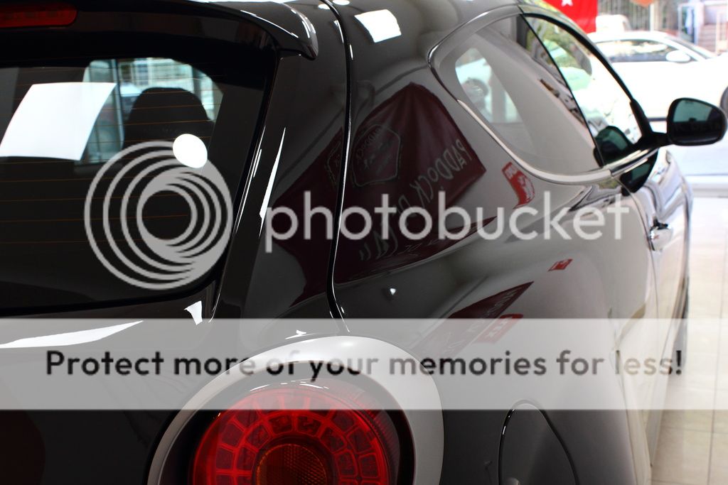

    Herkese selamlar. Yeni bir uygulama ile paylaşımlara devam ediyorum. Mito'ları ilk çıktığından beri takip edip ilgi duyan bir alfisti olarak şansıma Padok'a gelen ilk Mito da QV oldu [member=9778]MiTongin[/member] Kara baykuş ile normal hayatta yolculuk etmiştim ve uygulamayı da merakla bekliyordum.
    Mito QV tam istediğim gibi opak siyah (Nero Pastello) renge sahipti ve günlük hayatta oluşan boya kusurları üzerinde bolca mevcuttu. Sahibi Engin abi hassas bir kullanıcı olduğu için daha fazla dayanamayıp aracı bize teslim etti. Mito, boya düzeltme ve seramik kaplama yapmak üzere 3 gün bizde kaldı.
    Araç ilk olarak Chemical Guys Citrus ile yıkandıktan sonra 3D BDX ile jant ve tüm boyalı aksamda demir tozu çözme işlemi tamamlandı ve kil temizliğine başladı. 3-4 saatlik ayrıntılı bir çalışma sonrası yüzey tüm partiküllerden arındırıldı. Zift ve asfalt kalıntıları da giderildikten sonra yüzey polisaja hazır hale geldi.
    Polisaj işlemlerine Menzerna HCC400 ve cutting sünger ile başladım. Opak siyahın zorlu kısmı ardından kalan hareleri düzeltmek ve yüzeyde hiçbir makine izi bırakmadan işlemi bitirmek olduğu için cutting ardından Menzerna PF2500 ile devam edildi.
    Son kata gelindiğinde Rupes Lhr15 - Sonax Perfect Finish ikilisi ile çalıştım ve pürüzsüz,haresiz, mümkün olduğunca çiziksiz bir yüzey elde ettim. Aracın boyalı kısımlarında derin çizikleri zorlamadım.
    Stoplar ve kapı içleri de nasibini aldı;
    Yüzeyi polisaj kalıntılarından arındırmak adına Nanolex EX ile sildim ve Dr. Beasley's Nano Resin'e hazır hale getirdim.
    Uygulama sonrası final fotoğraflarını çekmek yansımalardan dolayı biraz zorladı ama değdi
    Ve meşhur dat nose! pozu
