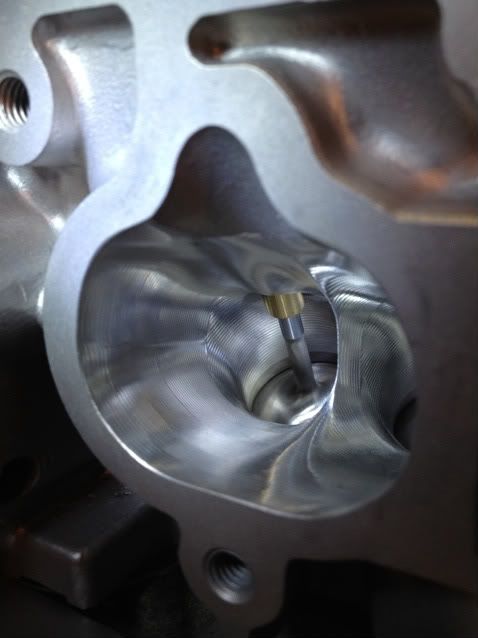

    mesela bir port polish örneği. ciddiden kastım böyle bir işlem cnc de yapılmış.

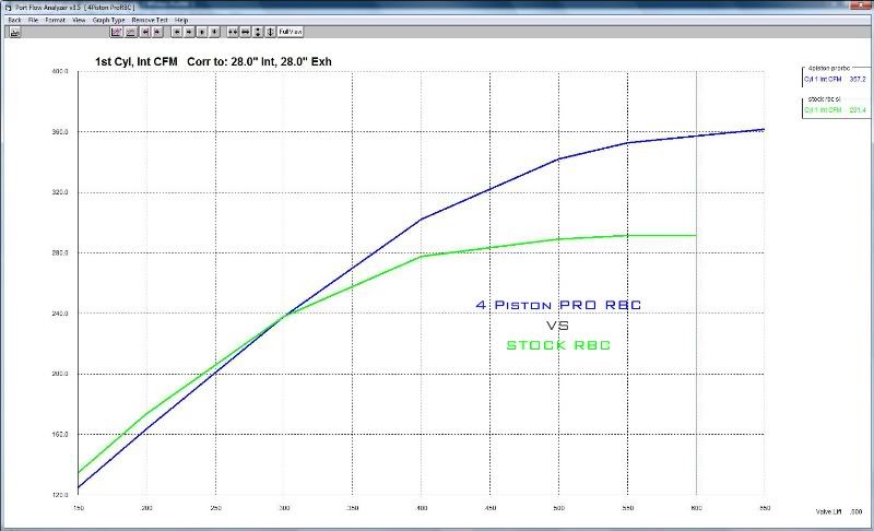

    orjinal ile karşılaştırmalı kapak flow testi.

    parmağımla bile zor hissettiğim pürüzlerin temizlenip parlatılmasıyla alınan farka bak. Sen neye kadirsin cnc. !
    06
    5.495
    O konulan fotograflar yüzeyde pürüz varmı yok mu şimdi ben anlamadım böyle çizik çizik mi yoksa düzmü o yüzey?

    bilal abicim program sorun değil hiç 5 EKSEN cnc işleme merkezi olsa program için paket cam programımız var.makina olsa kapakları bu hale getirebilirim.bu işlem parlatma değil portların geometrik ölçülerini değiştirmek oluyor.yüzeydeki takım izlerinden böyle anlıyorum ama belkide genişletme işleminden sonra yüzey pürüzsüzlüğü için polish proseside yapıyorlardır ve yapmalarıda şart bence.portların duvarlar cidarları böyle kaba kalırsa akan hava vizkos olarak çok etkilenecektir ondan sonrası için portlar polish ten geçiyordur.
