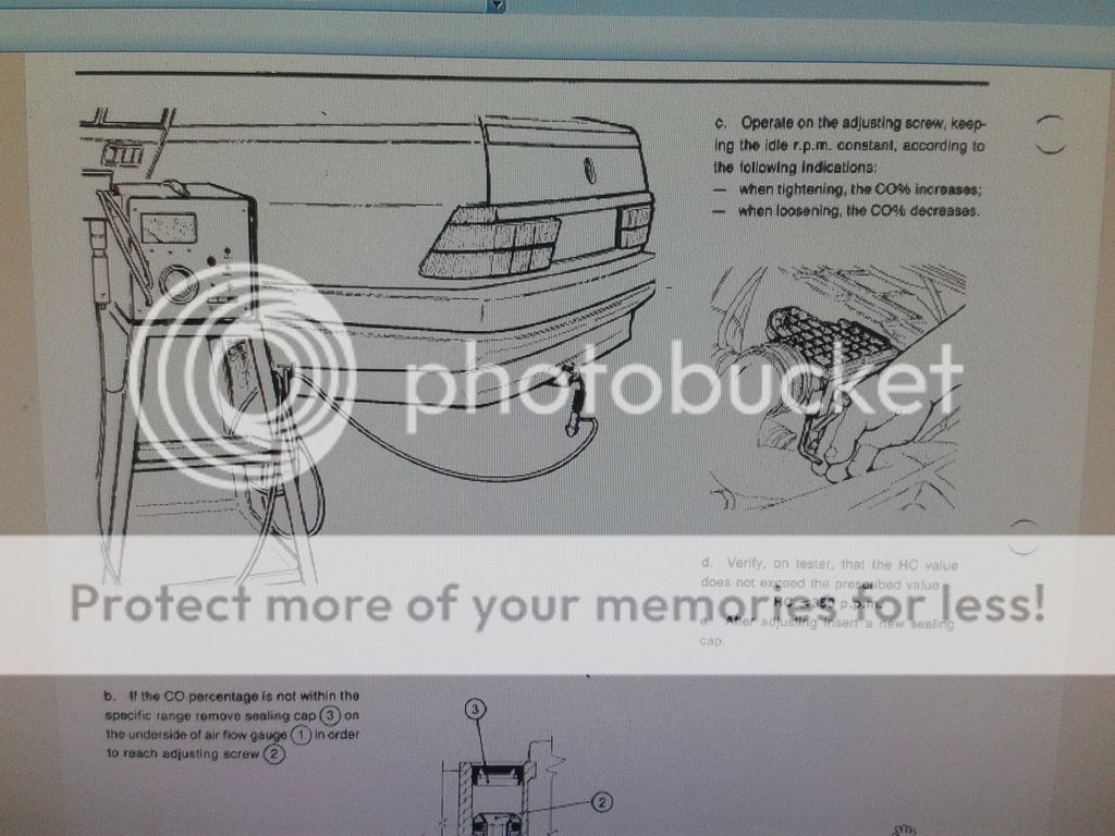

    bostancı sanayide demir oto ,soner usta var,alfin servise paralel caddede.o ayar yapıyor,egzoz emisyon değerlerine göre.en son 20 tl alıyordu.buji,bobin ölçümüde yapıyor.ben motor yaptırdıktan sonra geçen ay ayar yaptırdım.bunlarda benim gördüğüm 2 tip var,benim 75 deki vectra a kaslarla aynı,dıştan bir vida yoluyla potansiyometrde ayarı yapılıyor,birde yay gerginliği falan ayarlanan tip var ama soner usta yala oynanmamak gerektiğini söylemişti vidalı tipte.içindeki siyah şerit üzerinde çok çizik oluştuysa buda okuma hatalarına sebep oluyor.onun içinde benim önceki debimetreme o şeritin montajlandığı vidalarla oynayarak takip ettiği yolu değişmişti,randıman alamadım daha sonra pek.bostancıda bi arkadaşımız bulgardan 164 çıkması getirdi,onu taktım kullanıyorum.haa bu arada ,geçtiğimiz sene eskiden randıman alamayınca opelcilerden china maf aldım bir tane,gebzeden boluya kadar dayandı,öndeki flapın açılıp kapanma gerginliğnni sağlayan yay mefta oldu.çin malına bulaşma derim,adam olmıycak gibiyse çıkma temiz araştır.çin malı 130 tl gibi,çıkmada satanın insafına kalmış,400 tl isteyen olmuştu benden,150 tl ye aldım.arba nedir,seri nosunu yazarsan bunlar çoğu dönem modellerinde ortak parça gibi.

    75 in atolye kılavuzunda bunun ayarıyla ilgili detaylar yazıyordu,falanca devirde emisyon değeri xxx olmalı gibi.

    altta attım dökümanı
    [/URL]

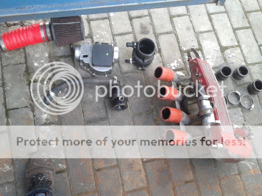

    buda bemim maf,0280202202 kodu
