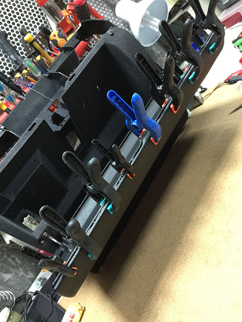

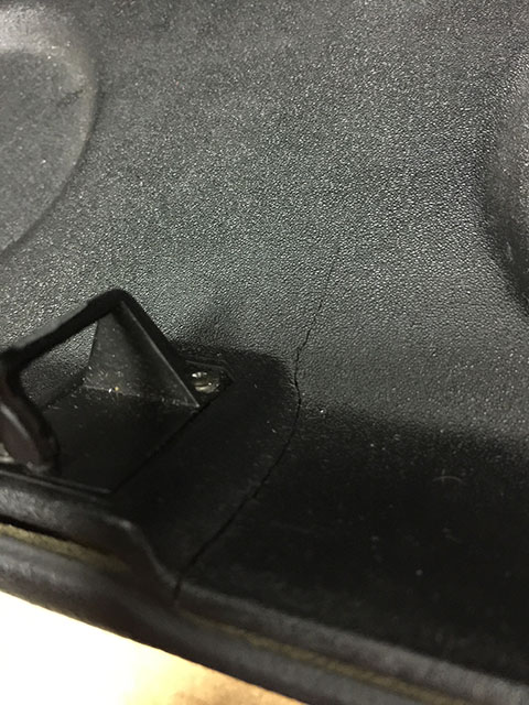

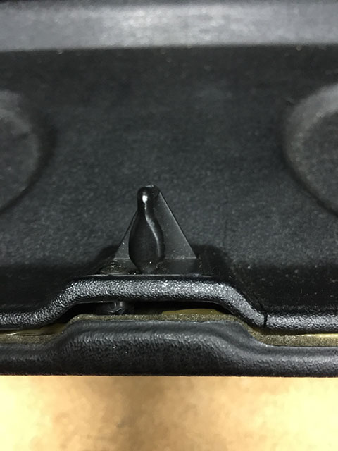

Neredeyse tüm e36 ların ortak problemi olan torpido sarkma işiyle başladım.
http://sv102.piclect.com/57a9aff8c/o...16/img4377.jpg
http://sv102.piclect.com/5cbca6efa/o...16/img4379.jpg
iç tarafındada ufak bir çatlağımız mevcuttu.
http://sv102.piclect.com/8403fafd4/o...16/img4378.jpg

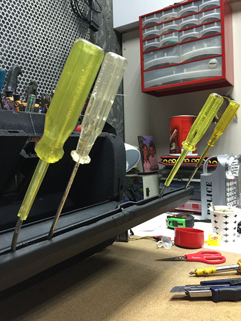

Önce aralarını tornavidalarla açtım.
http://sv102.piclect.com/6ea91242e/o...16/img4381.jpg
Yapıştırıcı olarak pattex in solventsiz olan yapıştırıcısını kullandım ve plastik işkencelerle bağladım.a
http://sv102.piclect.com/712c2044c/o...16/img4383.jpg
Buda bitmiş hali.

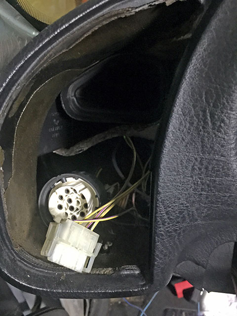

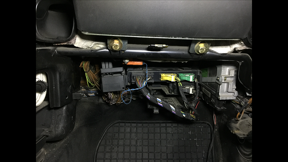

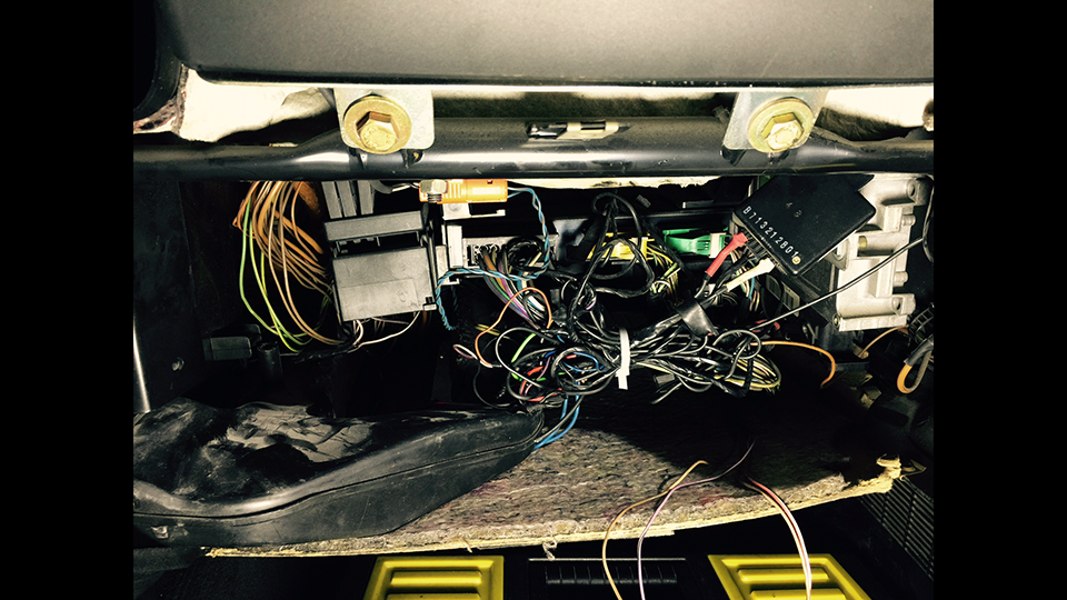

Torpidoyu sökünce arkasında böyle bir görüntüyle karşılaştım.
http://sv102.piclect.com/0c50722b8/o...16/img4431.png
Arabalar üzerine yapılan işçilikler hakkında detaylı bir yazı yazmaya kalksak sanırım güzel bir kitapçık oluşturabiliriz.
Eline yankeskiyi alan elektrikçi, kabloyu alan tesisatçı, usb portlu malzemeyi alan yazılımcı olmuş.
(sözüm meclisten dışarı beyler kimse üstüne alınmasın) Tamam bende bu işin profesyoneliyim demiyorum ama her işin bir yapılış şekli ve tertibi düzeni var. Bilmiyorsan örnek al demişler. Ben sadece fotoğraflara bakarak bazı şeyleri düzene sokmaya çalıştım.
Buda sonraki hali :
http://sv102.piclect.com/0ae8df4da/o...16/img4430.png

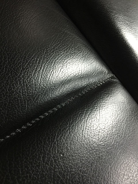

Arka koltukları söktüm.
Derilerin durumu 10 üzerinden 8.
21 yaşında bir araba için gerçekten tahminimden çok daha iyi durumdalar.

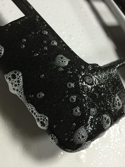

EMG kardeşimin önerisiyle ilk etapta koltukları hd orange degreaser ile kabaca sildim.
Gerçi iç mekandaki biçok yerde bu ürünü kullanıyorum ve mükemmel bir malzeme tavsiye ederim.
Buda koltuklardan çıkan kir :)

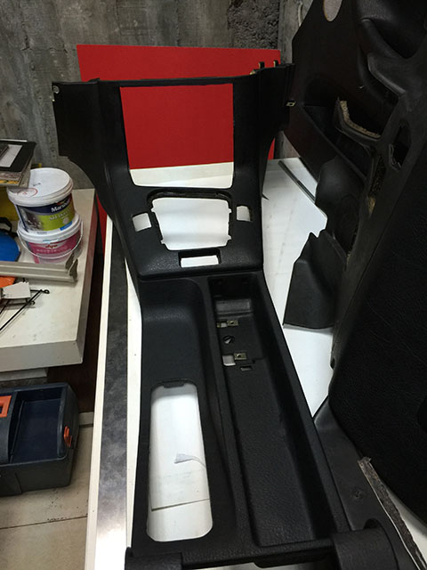

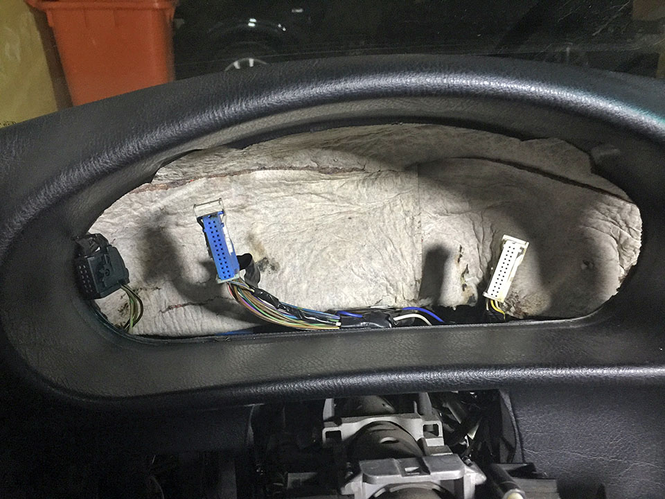

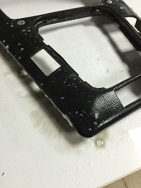

Buda kimin tarafından yapıştırıldığı belli olmayan çakma karbon kaplama ile bitirilmiş kalorifer kumanda panelimiz.
Yapışkan zemindeki plastiğide söküp getirdiği için onuda yeniledik mecburen.

Kadranı daha önceden temizlediğim için onunla şimdilik uğraşmıyorum.
http://sv102.piclect.com/9b597fc11/o...16/img4398.jpg
HD mucizesi
http://sv102.piclect.com/f1cd0786c/o...16/img4399.jpg
http://sv102.piclect.com/69c5c1686/o...16/img4400.jpg

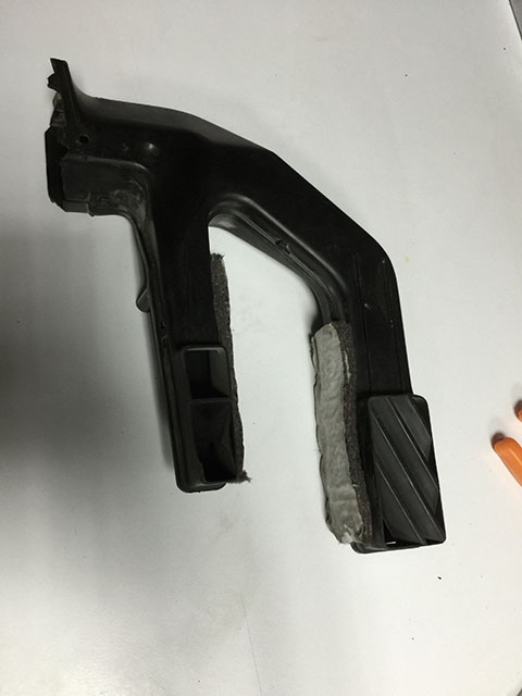

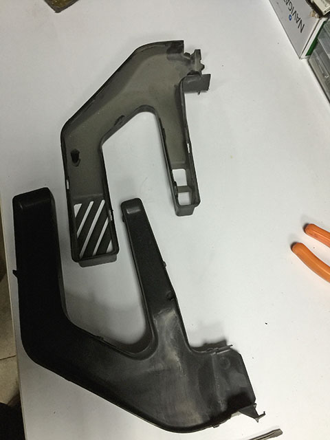

Havalandırmaların içlerini de es geçmedik. Koku yapma ihtimaline karşı onlarıda ikiye ayırıp içlerini güzelce temizledik.
http://sv102.piclect.com/e015e935d/o...16/img4390.jpg
http://sv102.piclect.com/f3fdbc6ae/o...16/img4391.jpg

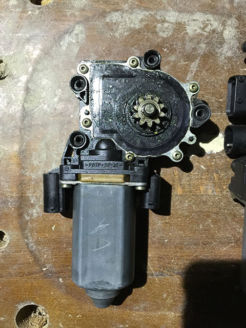

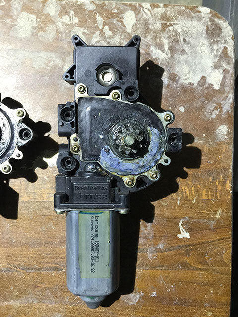

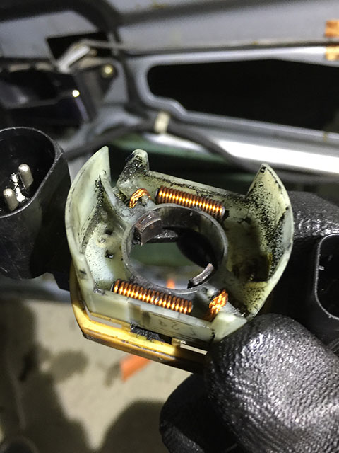

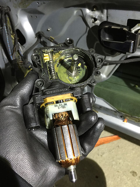

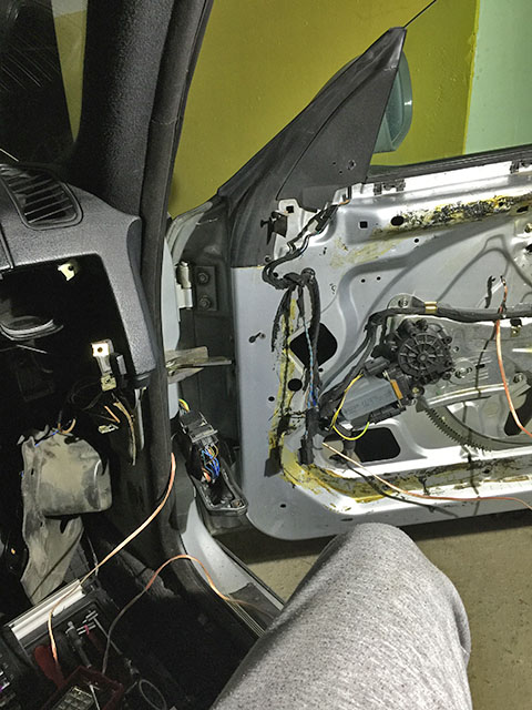

Gelelim cam motorumuza. Sağ kapı camı açılırken herşey süper ama kapanırken elle yardım etmeden kapanmıyor vede inanılmaz bir gıcırtı çıkartıyordu.
Forumlardan gördüğüm kadarıyla ya kızakların içindeki plastik raylar bozuktu yada motor arızalıydı.
Kapı cebini söküp rayları ve klipsleri kontrol ettim onlar sağlamdı bitek ihtimal motor kalıyordu.
http://sv102.piclect.com/301847d4b/o...16/img4525.jpg
Bu orjinal motorumuz.
http://sv102.piclect.com/a436ca5ad/o...16/img4478.jpg
Buda kodunu kontrol etmeden aldığım motor :)
http://sv102.piclect.com/75f8caba6/o...16/img4479.jpg
Ebatları ve modelleri farklı tabi bunu biraz geç farkettim.

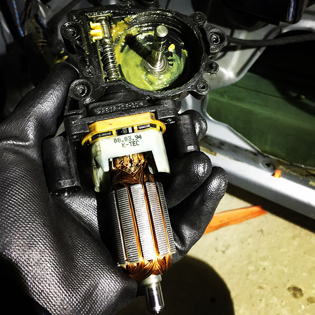

Baktım kargo git gel çok zaman kaybedicem içinde ne varmış dedim ve söktüm motoru.
http://sv102.piclect.com/c0fe8f6b8/o...16/img4492.jpg
http://sv102.piclect.com/66af67bda/o...16/img4489.jpg

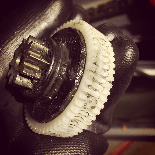

Bobinlerde yada fırçalarda herhangi bir sorun gözükmüyordu ama hazır açmışız temizlemeden olmaz :)
http://sv102.piclect.com/2dc41ba20/o...16/img4486.jpg
Ve sorunu yaratan parçayı buldum.
http://sv102.piclect.com/b3694cbc7/o...16/img4493.jpg
Allahtan yeni aldığım motorla dişliler aynıymış. Yeni fırçalarda eskilerden daha iyi durumdaydı. Hem fırçaları hemde dilşliyi yenilemiş olduk.
Tekrar yerine montajını yaptım on numara çalıştı.
Dipnot : cam sisteminin düzgün çalışması için camı açıp aynı düğmeye bırakmadan 5 saniye basılı tutumak gerekiyormuş.
Bu işlemi yapmadığınız zaman camın alt limit ve üst limitini belirleyemiyor ve kapıyı açtığınızda can 5mm aşağı inmiyor.

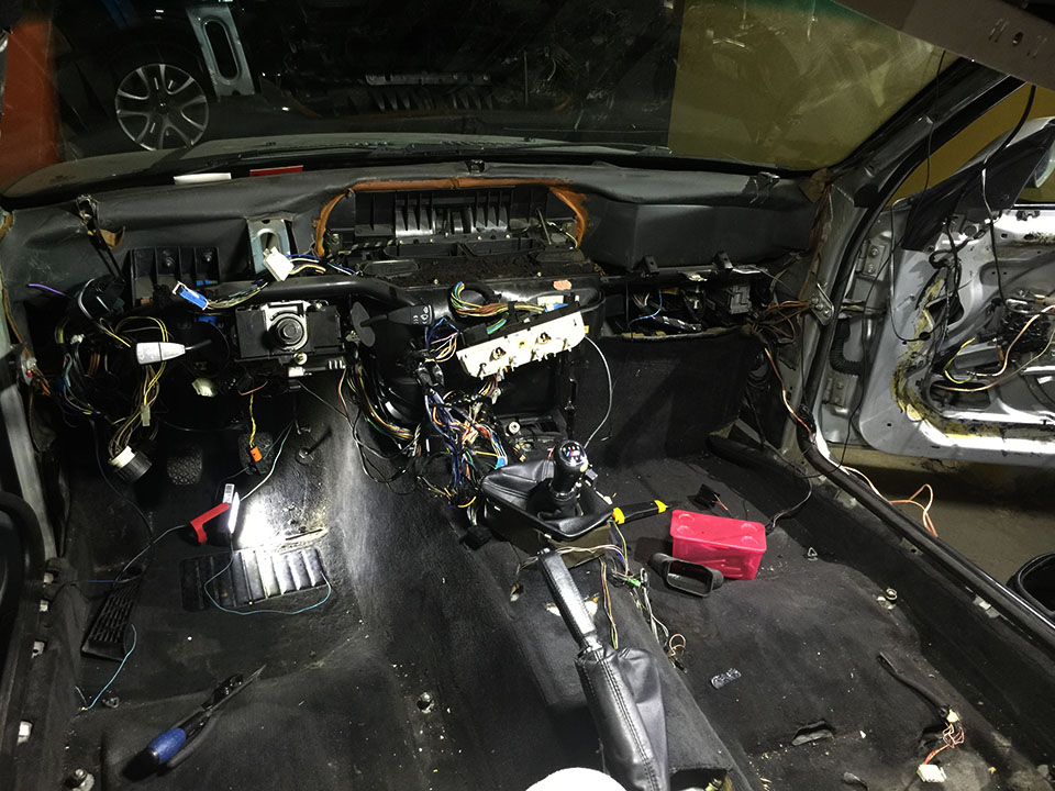

Torpido sökülmüş hali.
http://sv102.piclect.com/04c94e7cf/o...16/img4606.jpg

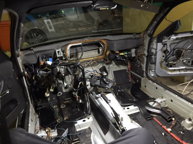

Buraya kadar herşey iyi gidiyordu. Taa ki kalorifer kazanını sökmek için vidaları sökmeye başladığımda iş değişti.
Önce ön cam silecekleri söktüm sonra sileceklerin altındaki bakaliti. (burada fotoğraf çekmemişim yarın çekip eklerim)
Havalandırmayı burada sağ tarafta 3 lü bir devirdaim hortumu (ortasında tek vida var) + 2 adet somun.
sol taraftada bir devirdaim hortumu (2 li) ve solunda 2 adet somun var bunları sökmeniz gerekiyor.
Servis manuelde ve birçok videoda direksiyonun altındaki taşıyıcı demir sökülüyor ama benimkinde kör vida yapmışlar ve çok uğraşmama rağmen sökemedim.
Bende yerini biraz aşağı kaydırdım ve kazanı söküp dışarı aldım.
Şuanki durumumuz budur.
