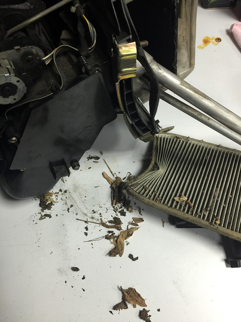

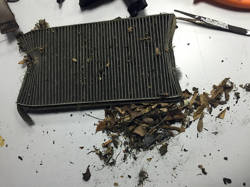

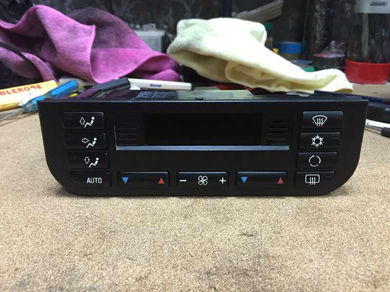

Yeni aldığım dijital klimayı kazanını araca takmadan önce biraz temizlemek için açmaya başladım.
http://sv102.piclect.com/9bfce1ffd/o...27/img0091.jpg
Önce filtresini çıkardım. Meğerse içerde yeni bir hayat başlamış.
http://sv102.piclect.com/4ad64e65f/o...27/img0093.jpg
http://sv102.piclect.com/f4f6a35e8/o...27/img0094.jpg

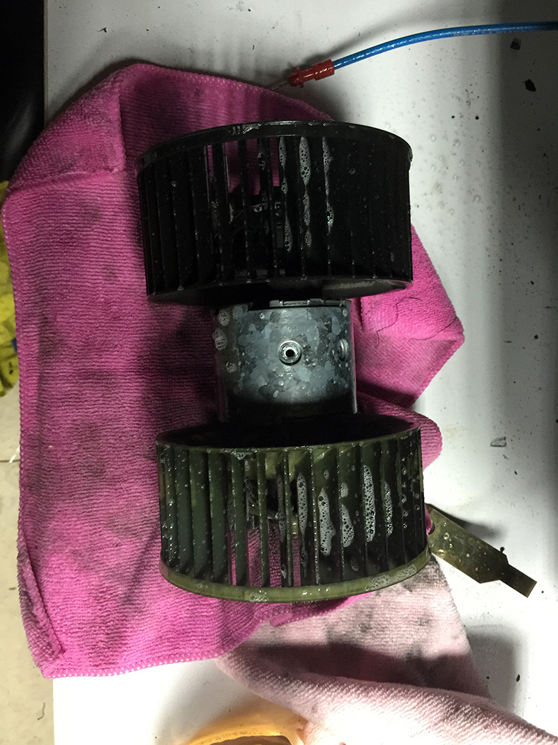

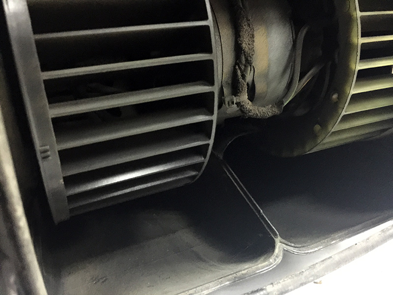

Motor bölümü
http://sv102.piclect.com/f377fb438/o...27/img0096.jpg
Onca toza rağmen temiz kalmayı başaran parça :) Tam olarak ne olduğunu bilmiyorum ama sanırım ısınan birşey.
http://sv102.piclect.com/3e509bd08/o...27/img0097.jpg

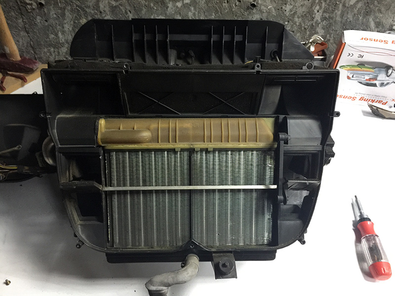

Radayatör bölümünüde temizledik.
http://sv102.piclect.com/711fa123c/o...27/img0098.jpg
Motoru tek bir metal tutuyor. Bu motora sistemi bukadar parçalamadan da silecekleri ve altındaki bakaliti sökerek ulaşabiliyoruz.
http://sv102.piclect.com/ee0fec4b3/o...27/img0099.jpg

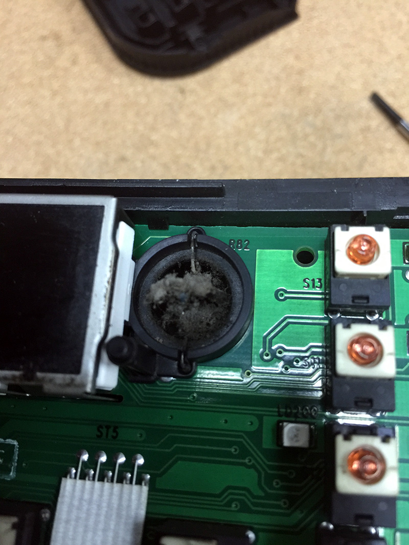

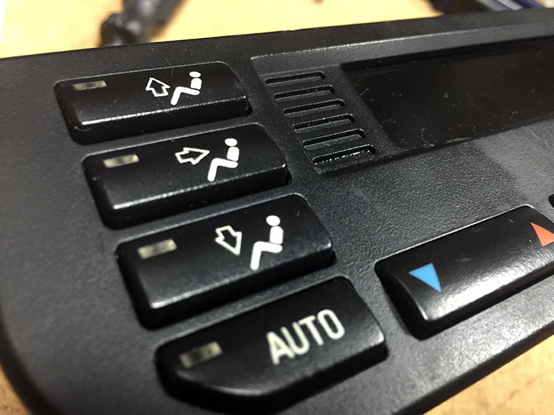

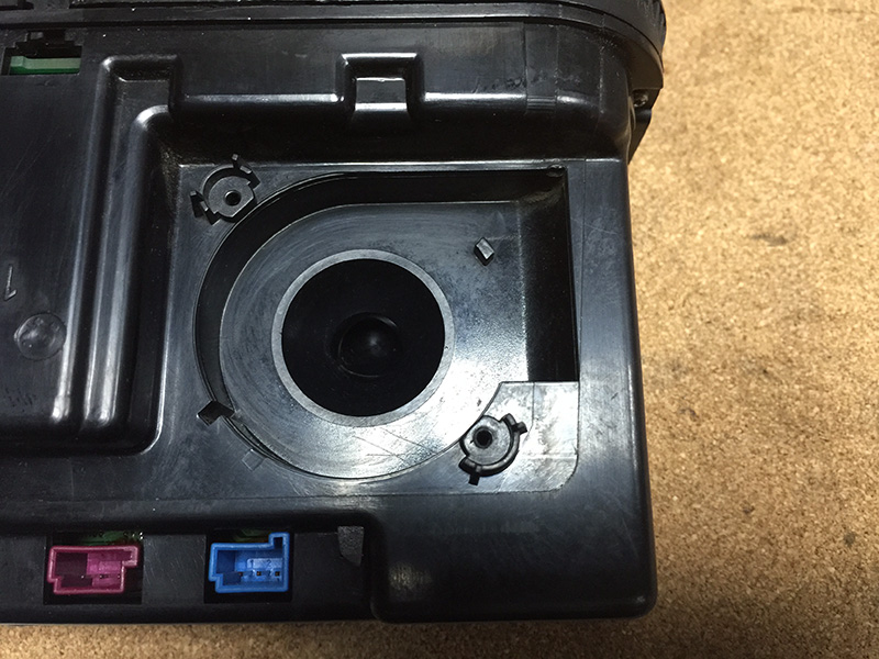

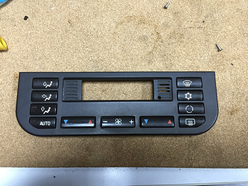

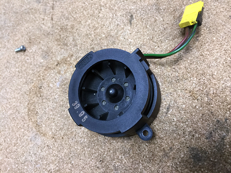

Dijital klima göstergesi
http://sv102.piclect.com/fde19aa32/o...27/img0103.jpg
Dijitalde ve analogta da aynı benzer sistemi kullanmışlar. Bu panellerin içinde ufak bir motor var ve
iç kabindeki havayı içine çekip ortasındaki ısı sensörüyle derecesini ölçüyor. Tabi zamanla nekadar toz varsa çekmiş içine.
http://sv102.piclect.com/2166906c9/o...27/img0105.jpg
http://sv102.piclect.com/66182c44d/o...27/img0106.jpg
Eski bir diş fırçası ve HD orange saolsun.
http://sv102.piclect.com/b64e7d66f/o...27/img0107.jpg

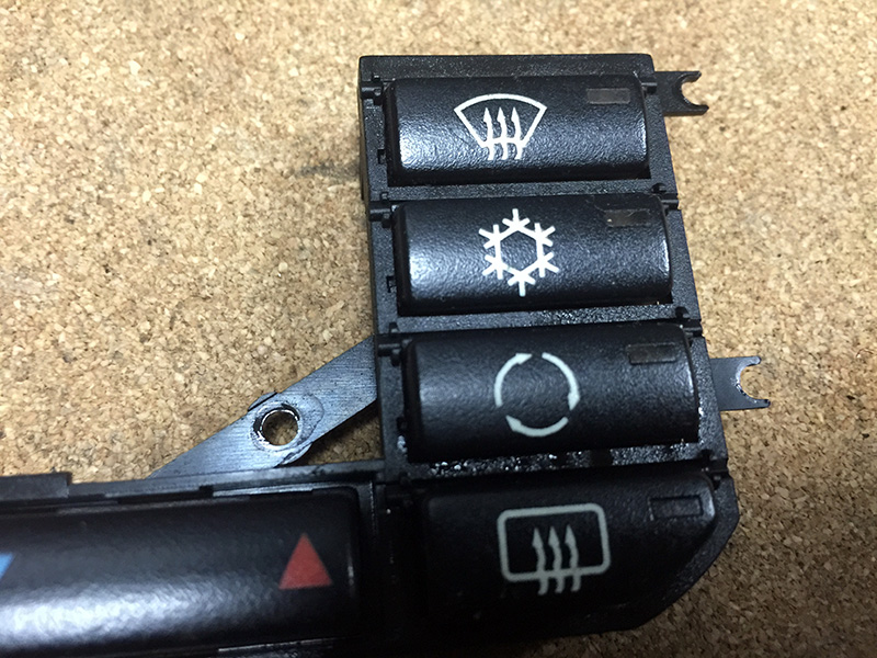

Yağlı butonlarımız
http://sv102.piclect.com/f34306e9e/o...27/img0109.jpg
http://sv102.piclect.com/9362a06c8/o...27/img0110.jpg
http://sv102.piclect.com/d1ab02215/o...27/img0111.jpg
Motorun oturduğu bölüm. Tabi burasıda tozdan görünmüyordu.
http://sv102.piclect.com/7ce41c337/o...27/img0112.jpg
Tertemiz oldu :)
http://sv102.piclect.com/1c650e703/o...27/img0113.jpg
http://sv102.piclect.com/c3fe6ca67/o...27/img0115.jpg

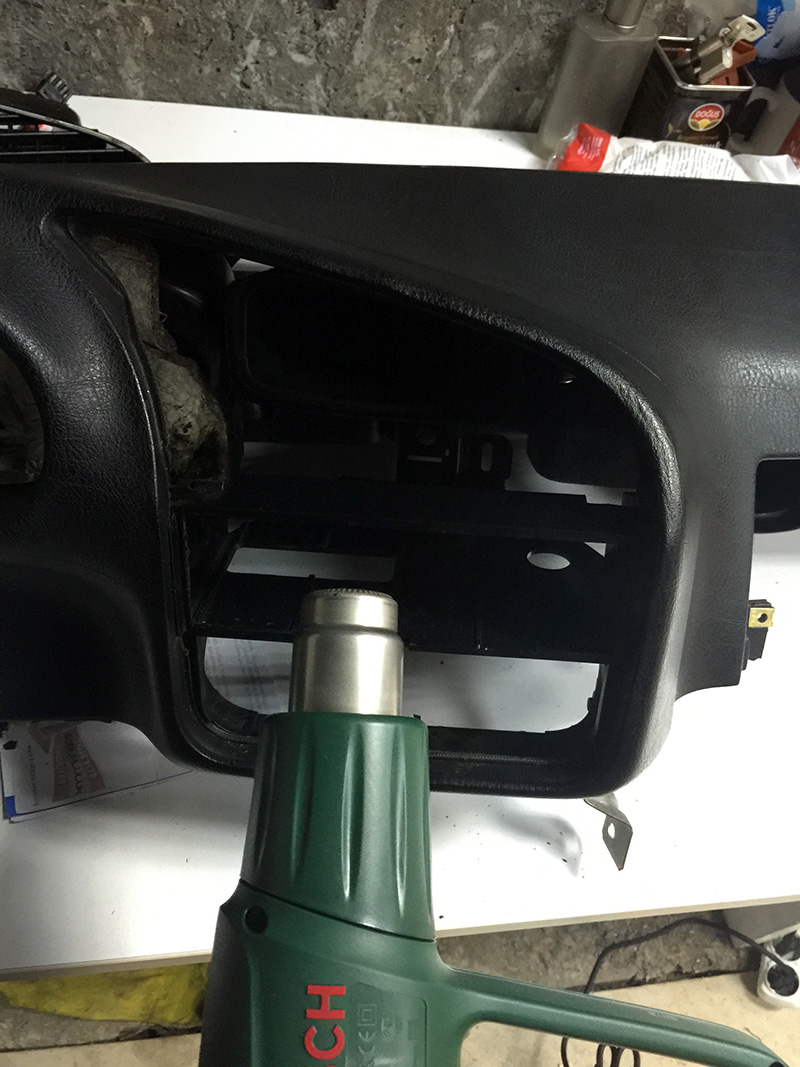

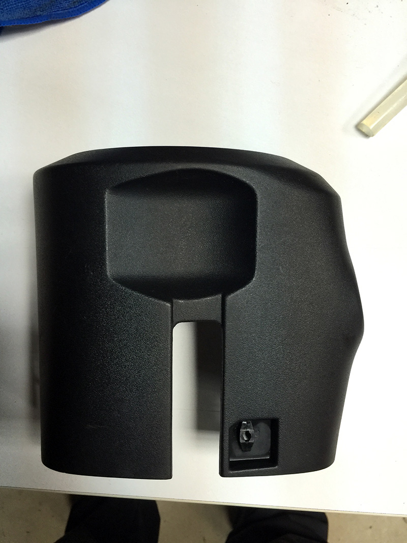

Torpidoda en çok göze batan havalandırma bölümü ile üstündeki torpidonun kasası arasında orantısız bir boşluk vardı.
Sanırım güneşten dolayı burası esnemiş ve yukarı doğru yükselmiş.
http://sv102.piclect.com/e395961ec/o...14/img3613.jpg
Sıcakla giden sıcakla geri gelir diye düşündüm. Sıcak hava tabancası ile iç tarafından yavaşça ısıtıp üstten bezle bastırdım.
http://sv102.piclect.com/f3e6e834e/o...27/img0117.jpg
Baya bi toparlandı umarım yazın tekrar aynı şekle geri dönmez.
http://sv102.piclect.com/462cf65a1/o...27/img0116.jpg

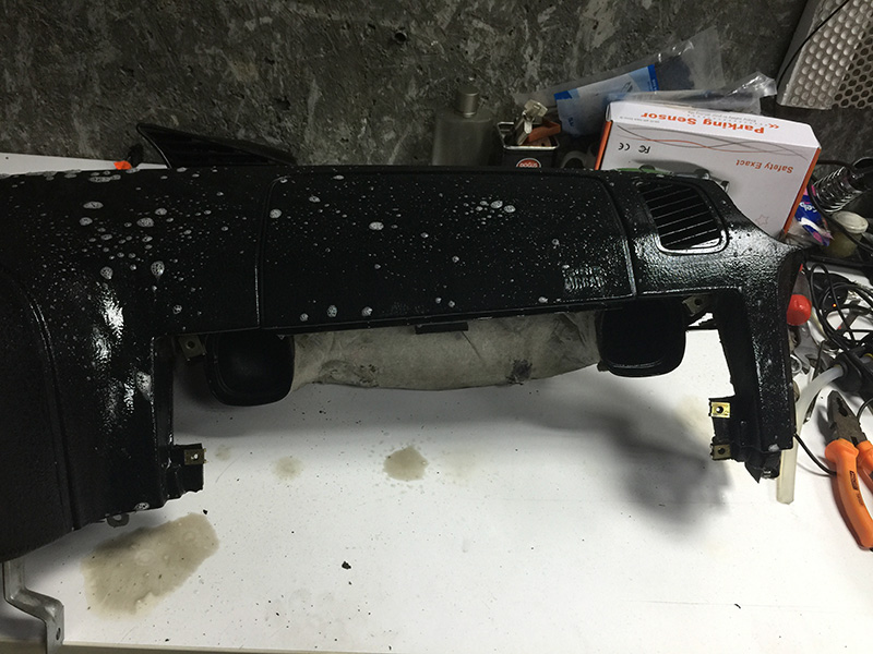

Tabiki sırada torpidonun da temizlenmesi var.
Airbag kapağını yerinden çıkarttım ama tam olarak sökmedim.
http://sv102.piclect.com/4f2dce89a/o...27/img0121.jpg
Bunun bitmiş halini çekmemişim.
http://sv102.piclect.com/080974ebb/o...27/img0122.jpg

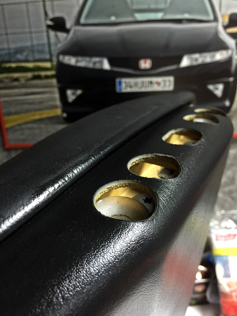

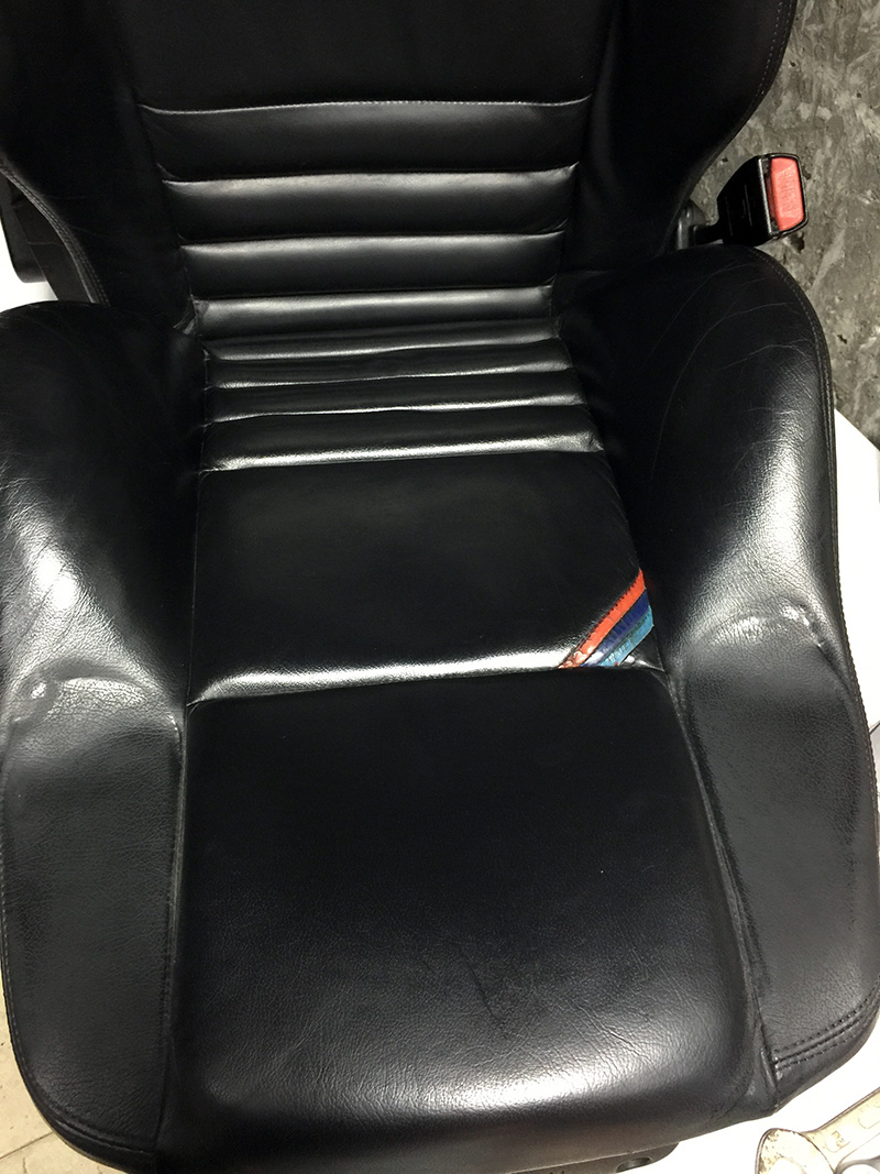

Geldik koltuklarımıza.
Arabadan sökmesi 1,5 saatimi aldı. Pullardan bir tanesi sökerken eğilmiş ve kendini civata zannetmeye başlamış.
Çok uğraştırdı kerata ama esas şoku koltuğu yerinden kaldırırken yaşadım.
Vader ve elektrikli olunca bir koltuk yaklaşık 35 ila 40 kg civarında.
Şimdiye kadar gördüğüm en ağır oto koltuğu diyebilirim.
Boşuna millet incecik recaro ları kullanmıyo demekki :)

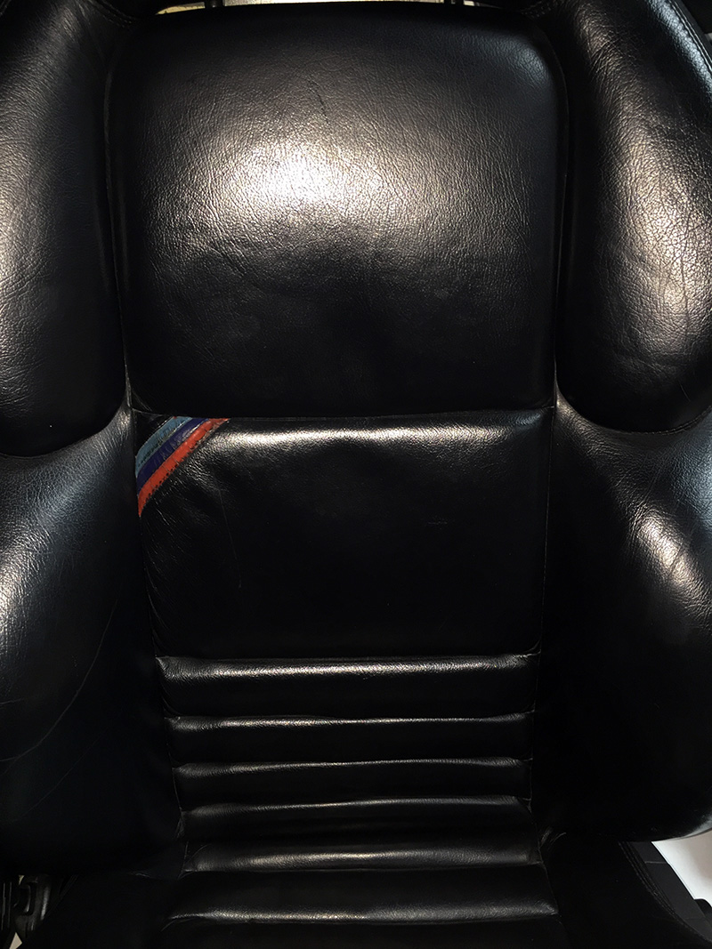

Bu koltuğumuz.
http://sv102.piclect.com/d036905d3/o...27/img0124.jpg
Deriler tahminimden çok daha iyi durumda.
http://sv102.piclect.com/12dd94fb9/o...27/img0126.jpg
http://sv102.piclect.com/bff34fef1/o...27/img0129.jpg
http://sv102.piclect.com/3e1a4130d/o...27/img0163.jpg
http://sv102.piclect.com/f6c5a4cc6/o...27/img0164.jpg

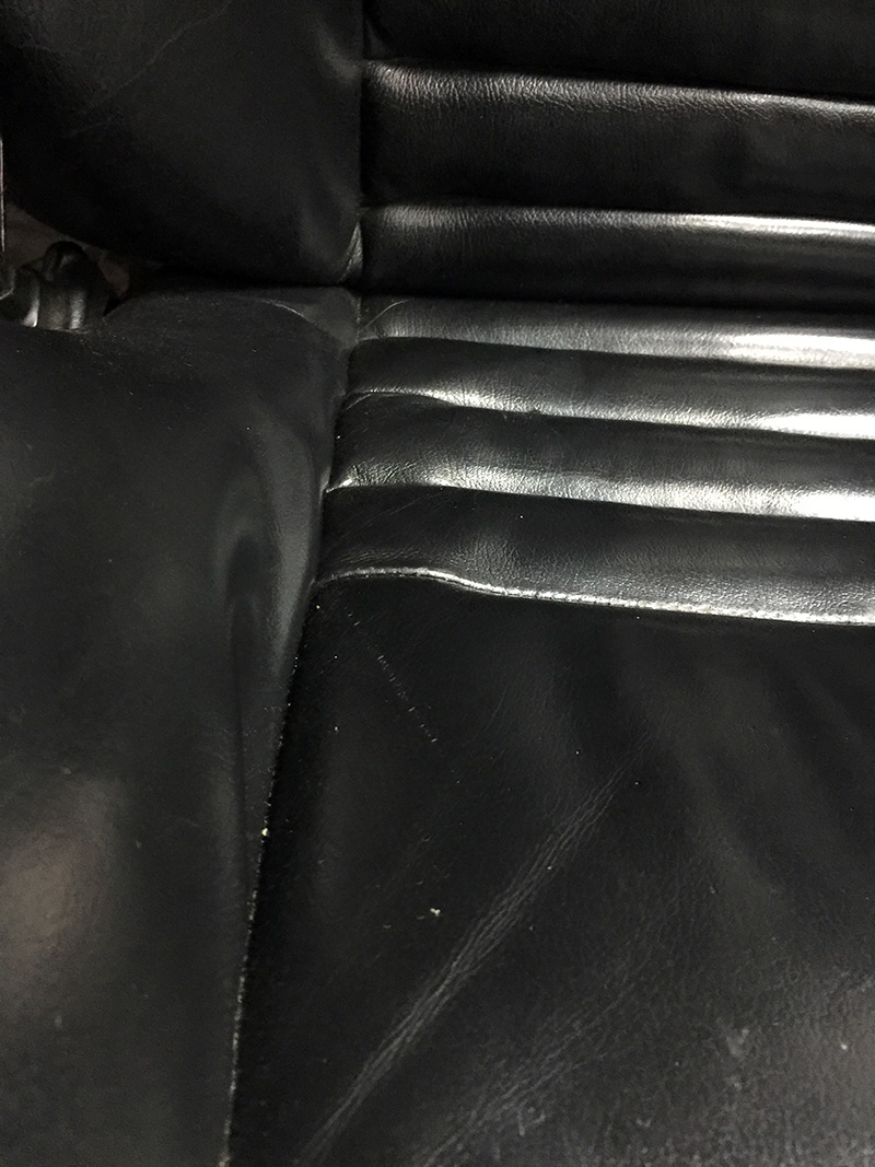

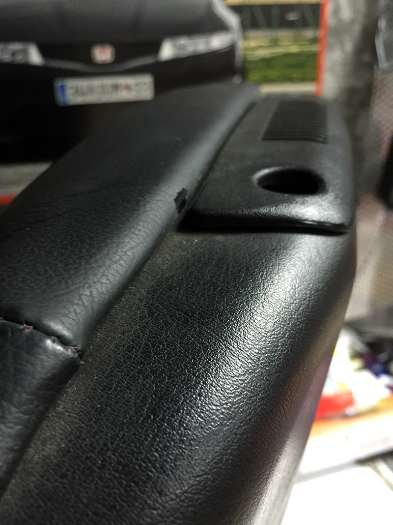

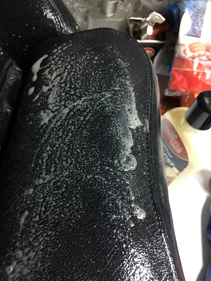

Kafalıklar sanırım hiç yerinden sökülmemiş. Deriler birbirine yapışmıştı. Arasına biraz temizleyici madde sıkıp ayırdım.
http://sv102.piclect.com/abebe96ae/o...27/img0165.jpg
Alttaki manzara
http://sv102.piclect.com/65d02b0dc/o...27/img0166.jpg
Temizlenmiş hali :)
http://sv102.piclect.com/9d4a9e5e4/o...27/img0167.jpg

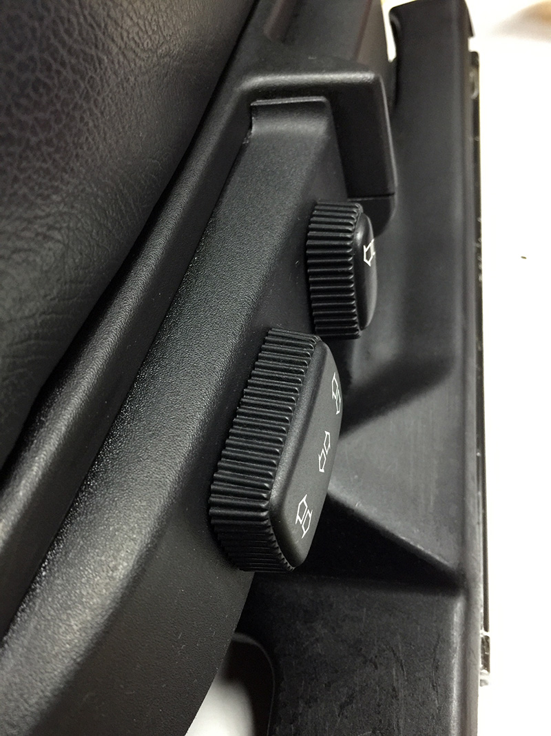

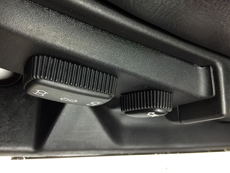

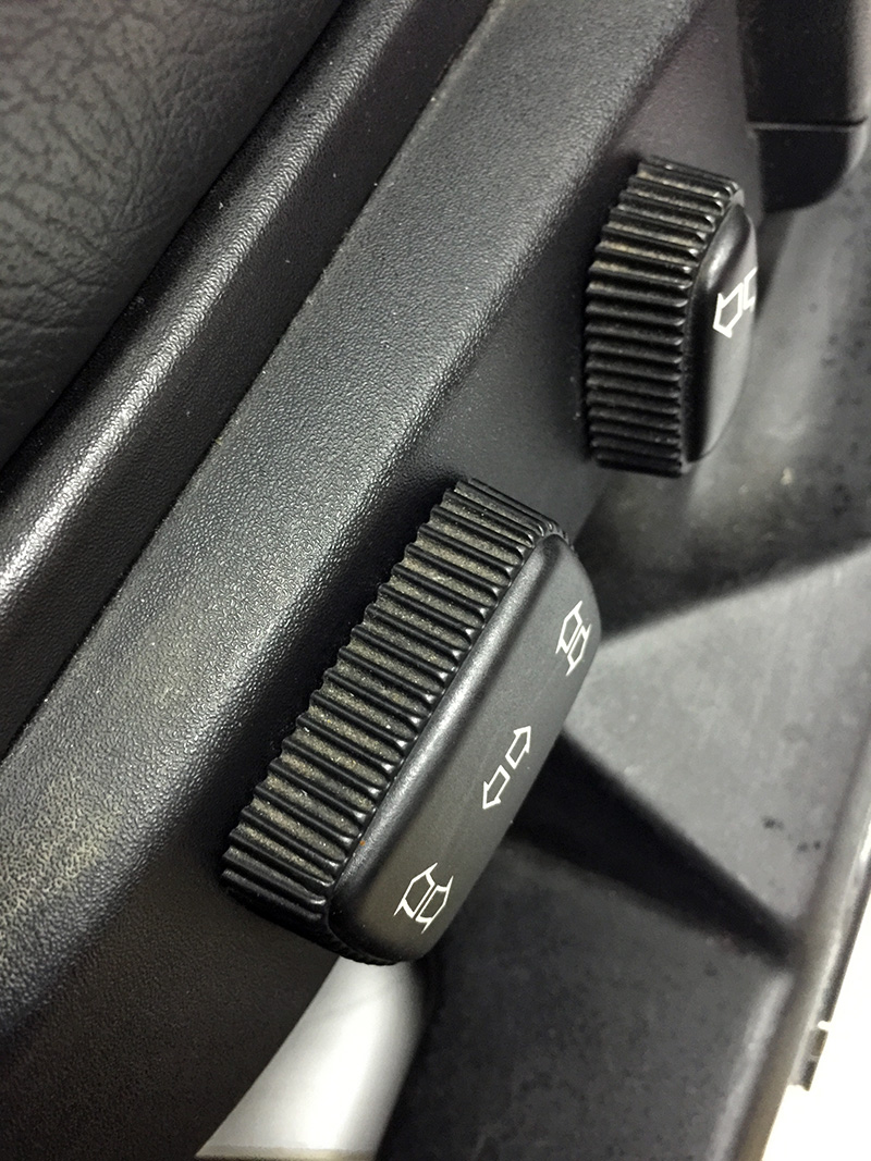

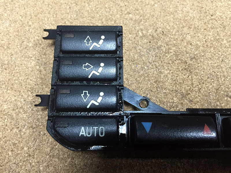

Kontrol düğmelerimiz
http://sv102.piclect.com/6a72139b2/o...27/img0168.jpg
Çok kolay sökülüyorlar ama dikkat gerektiriyor.
http://sv102.piclect.com/1445650fa/o...27/img0171.jpg
Buda temizlenmiş halleri.
http://sv102.piclect.com/a385fcdad/o...27/img0172.jpg
http://sv102.piclect.com/4ef6679b2/o...27/img0173.jpg

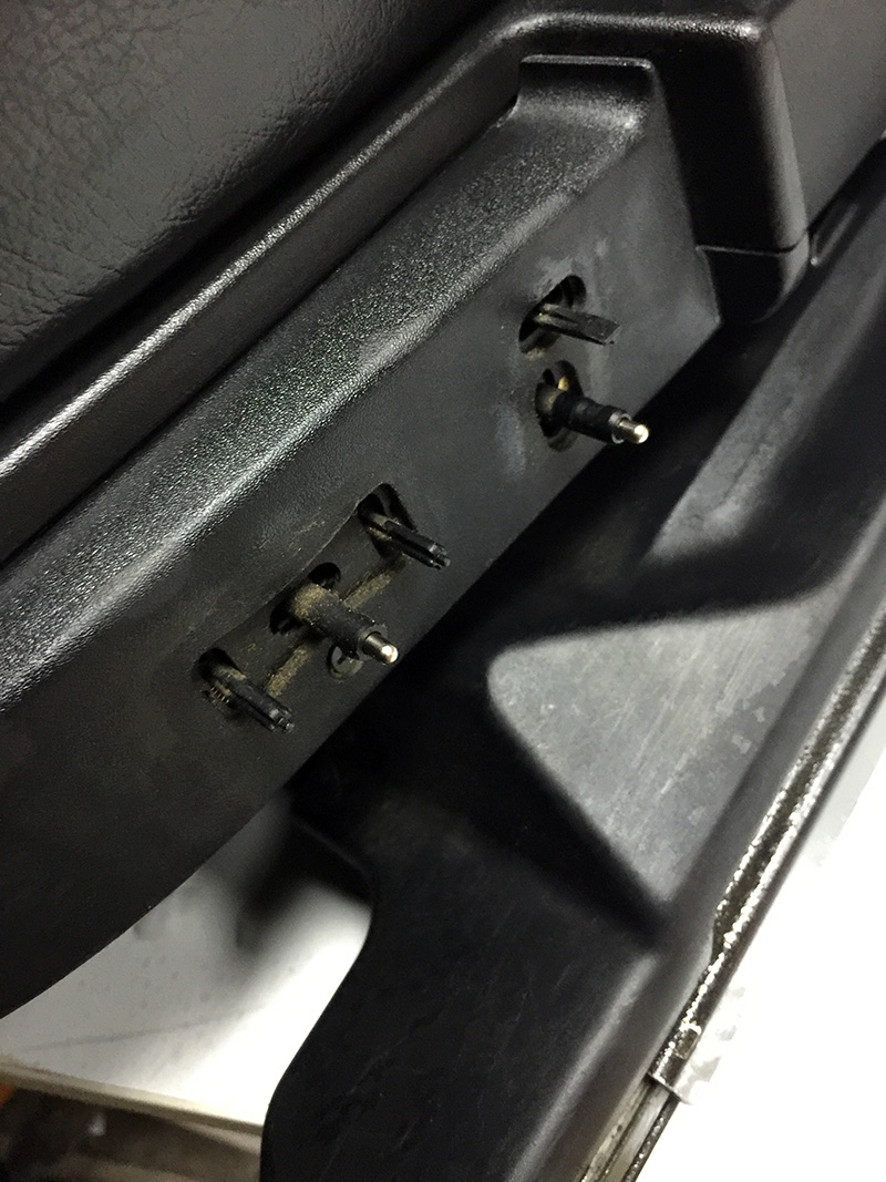

Hareketli ayak desteğimiz.
http://sv102.piclect.com/9b6c95d1f/o...27/img0174.jpg
http://sv102.piclect.com/d1acbd0f5/o...27/img0175.jpg

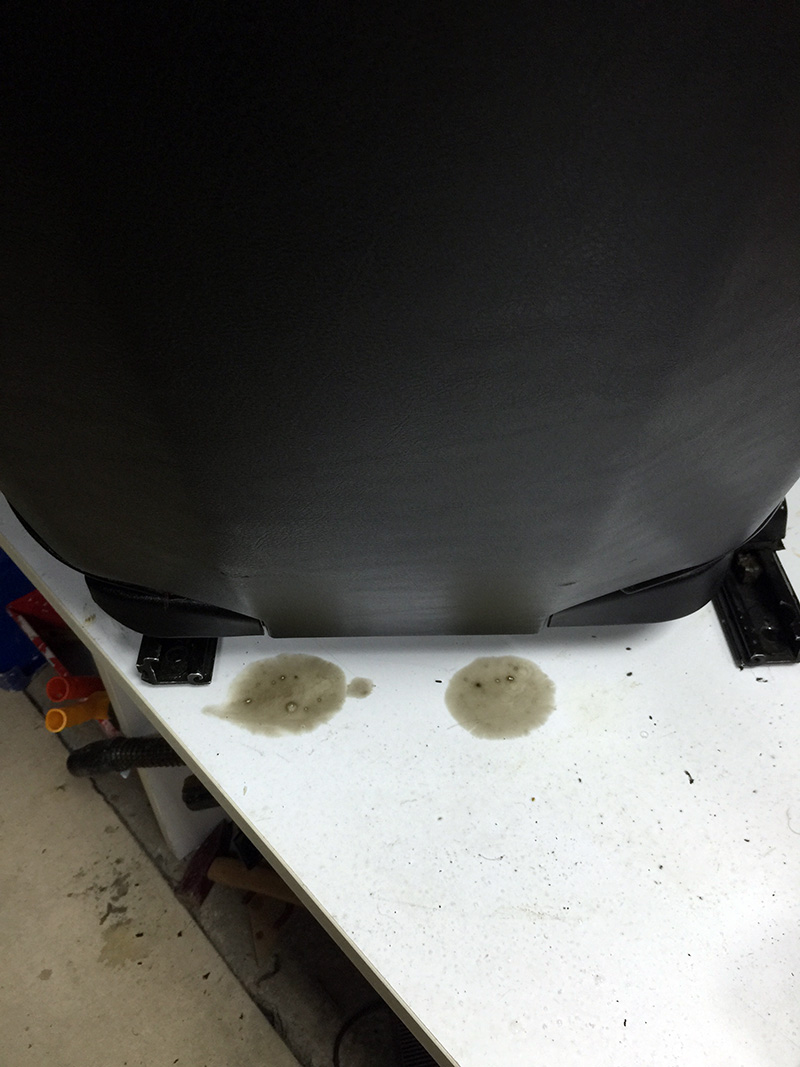

Sırt kısmından akan kir :)
http://sv102.piclect.com/6726fb565/o...27/img0178.jpg

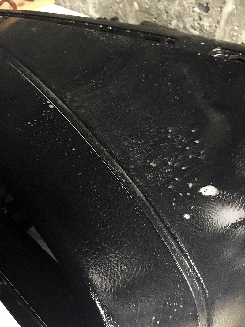

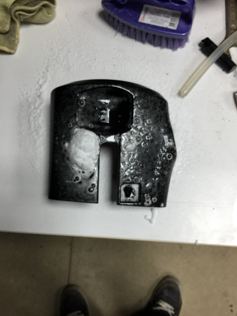

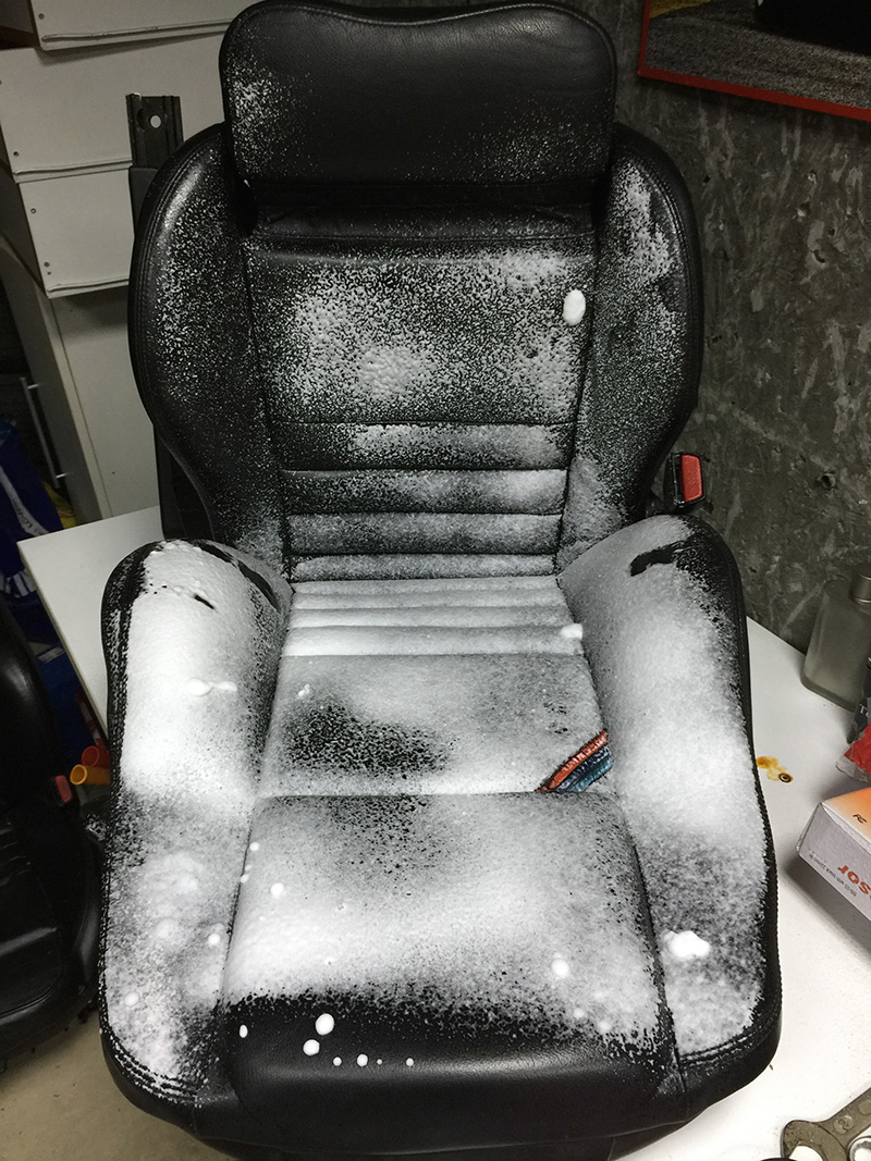

Buarada bu ürünü yeni buldum. Daha doğrusu bir arkadaşım denemem için verdi.
Üründen çok memnun kaldım. Özellikle iç aksam ve plastikte çok başarılı
Eskiden philipsin sarı kapaklı bilgisayar temizleyicisi vardı kokusu aynı onun gibi ve güzel köpürüyor.
Köpürmesi bitince siliyorsunuz ve sonuç mat ve başarılı.
http://sv102.piclect.com/c1e2742d8/o...27/img0180.jpg
http://sv102.piclect.com/23fddb9ad/o...27/img0181.jpg
http://sv102.piclect.com/17f99c54f/o...27/img0182.jpg

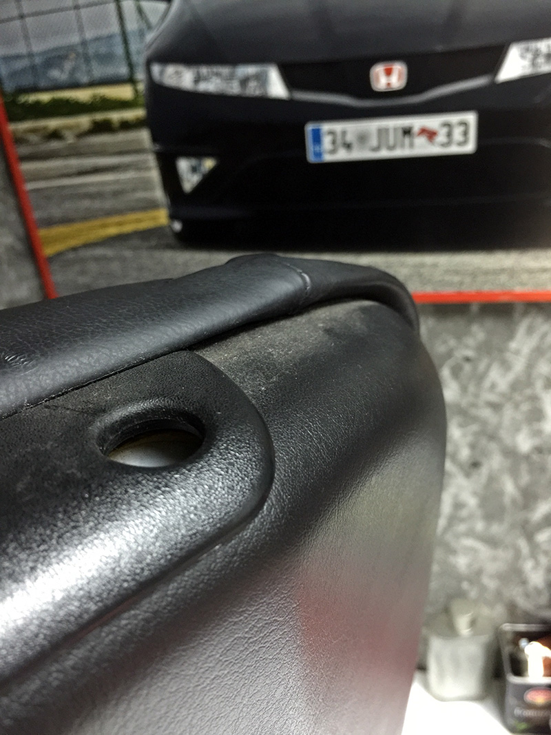

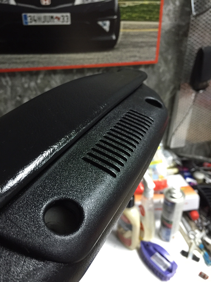

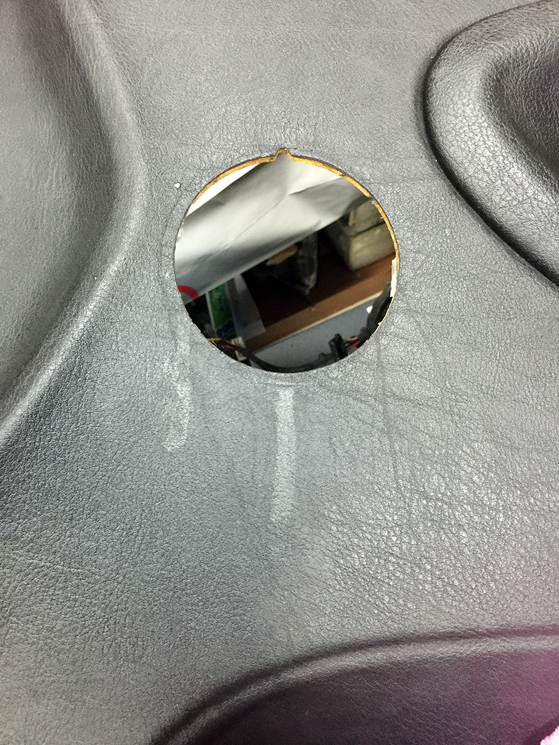

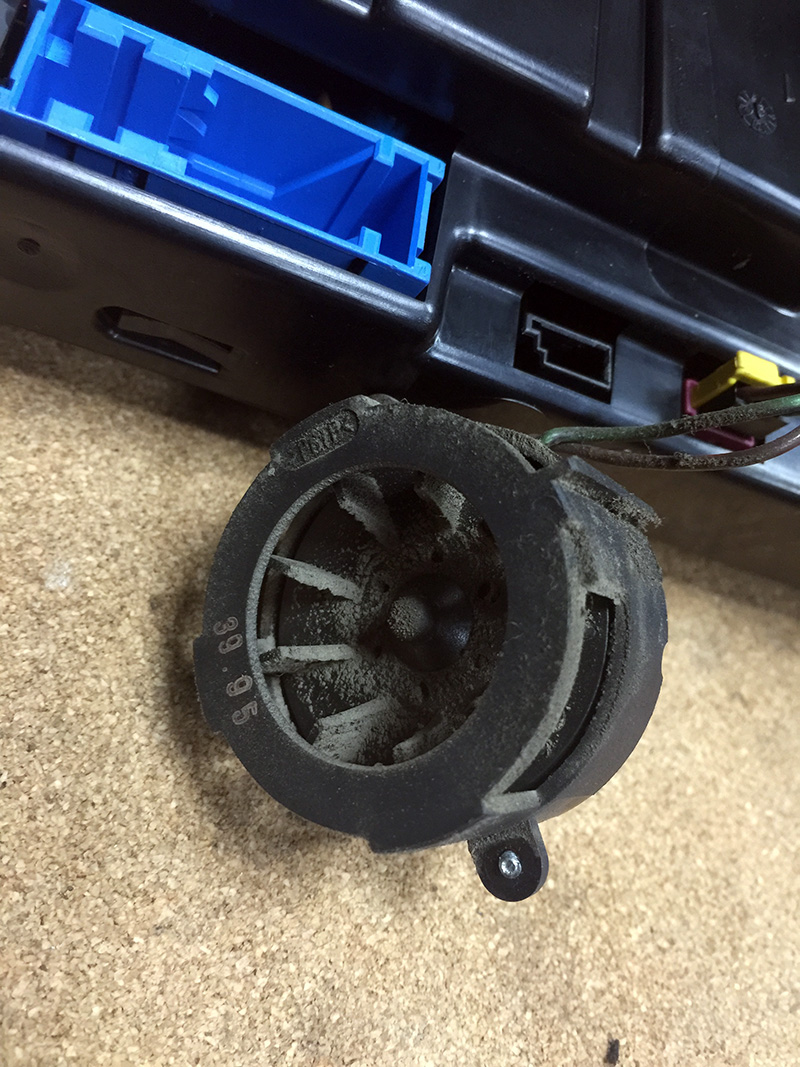

Kapı ceplerindeki tweeterlar sanırım e36 ların en büyük sıkıntılarından biri
ya düşüyor ya kopuyor. Yapıştırılırken sanırım japonla denenmiş ve güzelce akmış.
Bendeki temizleyiciler pek bi işe yaramadı ama yarın asetonlu tırnak temizleme pedleri var onunla bir deneyeceğim.

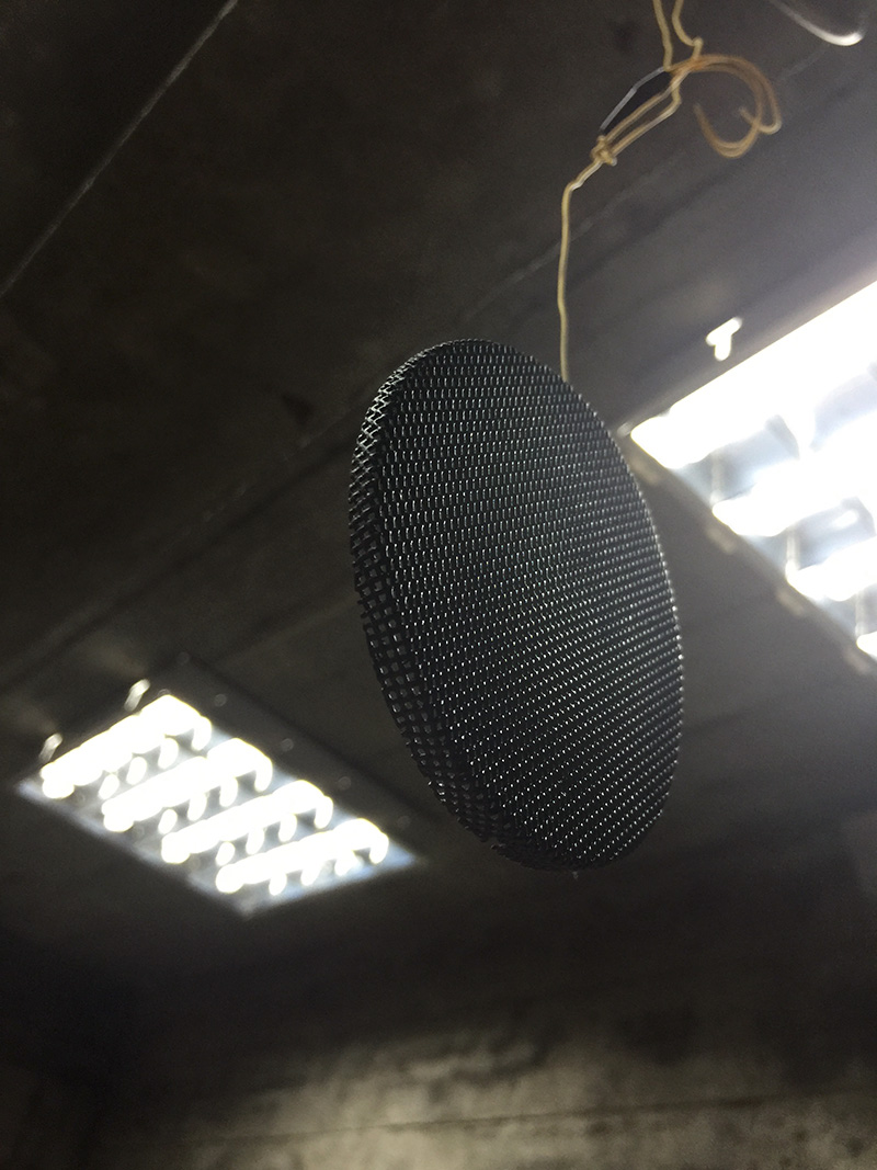

http://sv102.piclect.com/e7b7aafde/o...27/img0211.jpg
Buda tweeter kapağımız. Bi siyah boya pıslattık mis gibi oldu
http://sv102.piclect.com/457a21c1d/o...27/img0214.jpg
