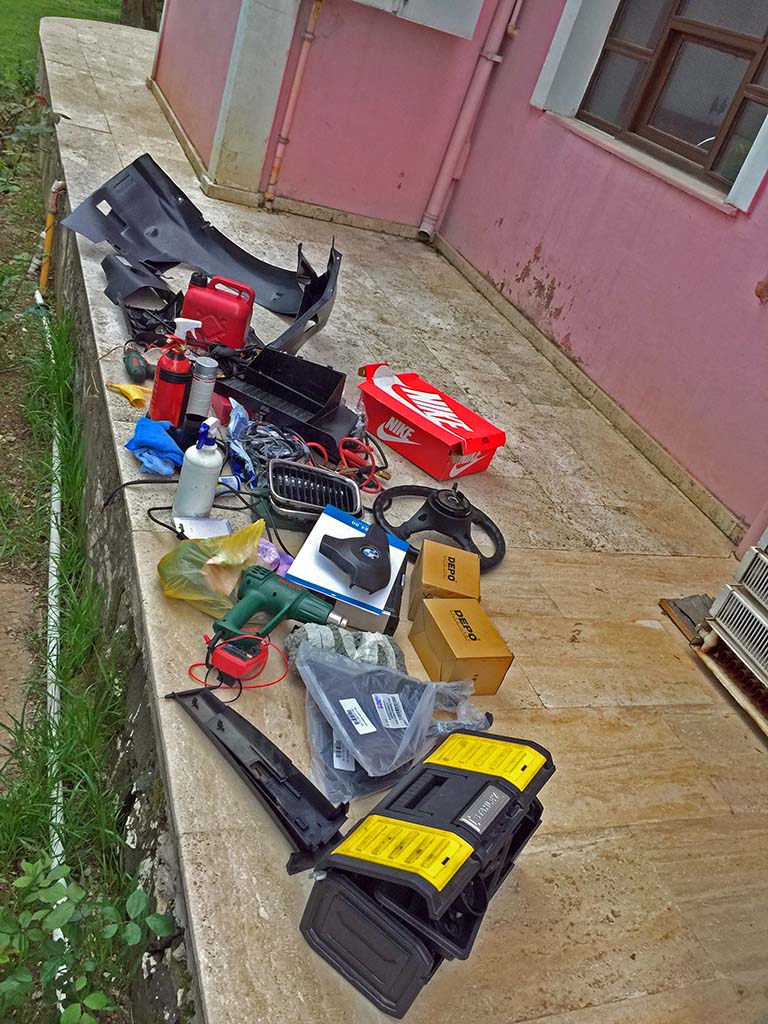

Her E36 sevdalısı gibi bendede yavaş yavaş parçasayısı artmaya başladı.
Bagaj ufak görünsede baya malzeme alıyormuş :)

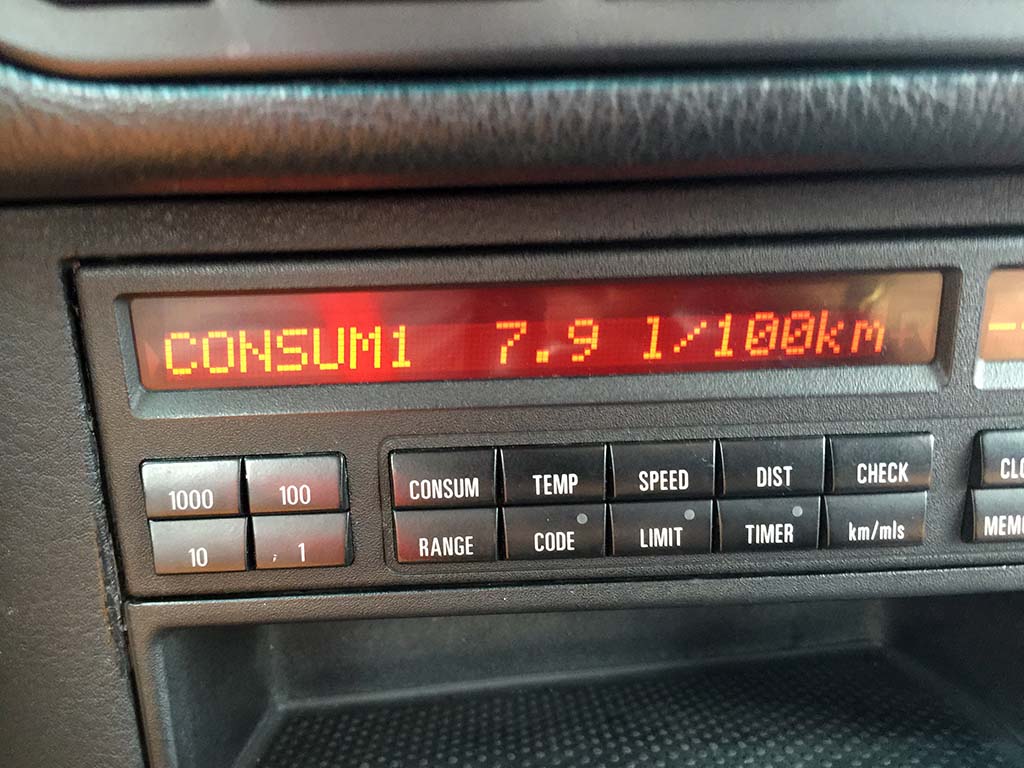

Efendi efendi kullanınca az yakıyo :)

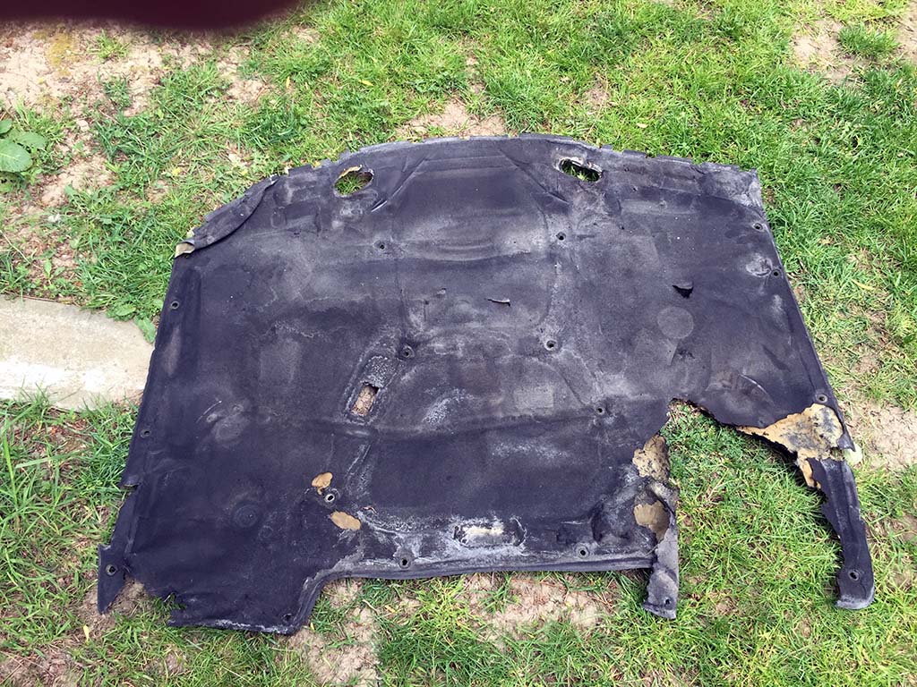

Kaput keçemiz biraz eskimiş gibiydi önce onu söktüm.
http://sv102.piclect.com/bcb0bb188/o...02/img1169.jpg

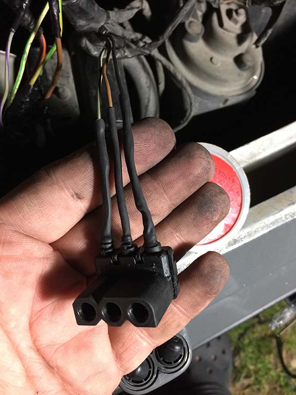

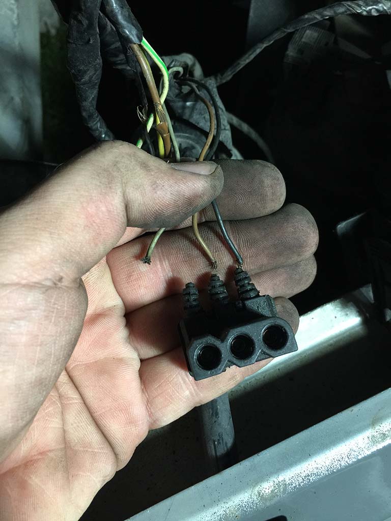

Far motorlarından garip garip sesler geliyodu. Onlarada bir bakalım dedim.
Meğer fişler gayet emanet vaziyette duruyorlarmış. Hemen uçları sıyırıp lehim + makaronla sabitledim.Motorları açıp içlerini kontrol ettim pırıl pırıllar ama onların fotoğrafını çekmemişim.

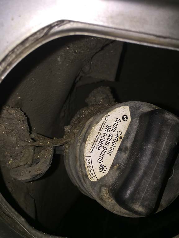

Benzin depo kapağımızın içi bolca deniz kumu ve benzeri malzemelerden nasibini almış. Lastiğide yoktu. Onlarada el atıp temizledim ve lastiğini alınacaklar listesine ekledim. O bölgeleri incelerken arka davlumbazında olmadığını farkettim. Servis manuelini incelediğimde orda birşeylerin daha eksik olduğunu farkettim. Olmayan parça benzin genleşme deposuydu. Onuda alınacaklar listesine ekledik.
http://sv102.piclect.com/108de4814/o...02/img1761.jpg

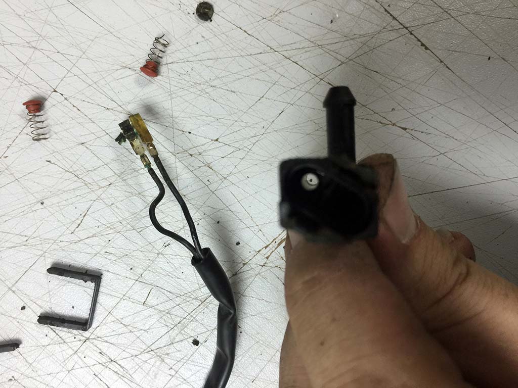

Ön cam fiskiyeleri yerinden çıkıyordu. Nede olsa hepsi aynıdır diye iki tane satın almıştım ama durum öyle değilmiş. Benimkiler ısıtıcılı versiyonmuş. Buarada ısıtıcılı olanların tanesi 120 tl. Biraz inceledikten sonra benim aldıklarımın kalıplarıyla ısıtıcılı olanların aynı olduklarını farkettim. Aldıklarımı söküp ısıtıcılarını diğerlerine taktım. Hoş hava sıfırın altındayken m3 ü sokağa çıkartmak ne kadar mantıklı olur bilmem ama olsun. Orjnal orjinaldir :)
