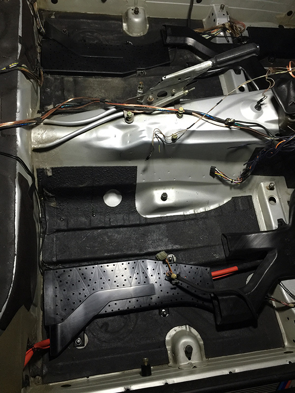

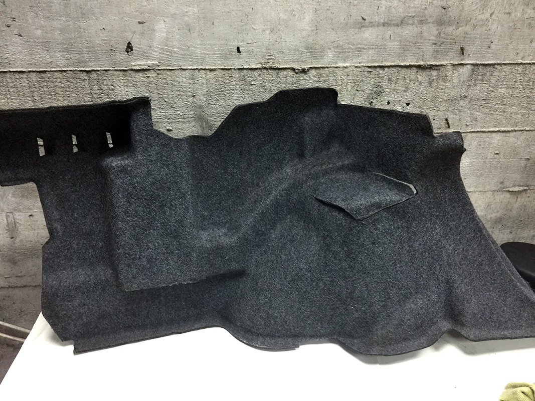

Taban halısı arayışları devam ederken bagaj bölümüne geçmeye karar verdim.

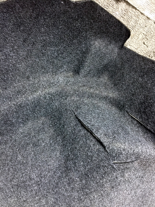

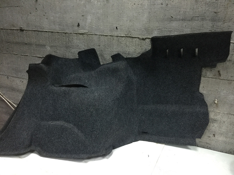

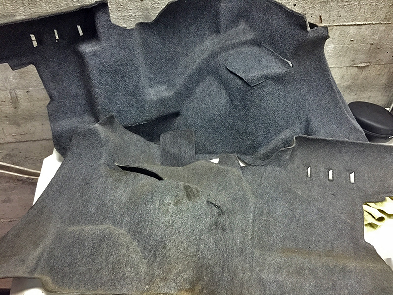

Bagaj halılarının tamamını söktüm.

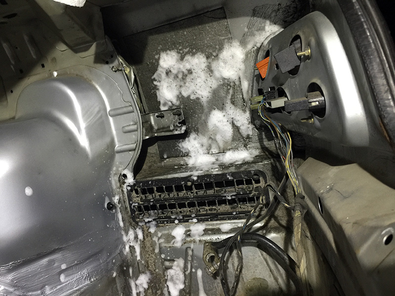

Bagaj halıları normalde gri renkte fakat bagaj havalandırmaları açık kaldığı için tümü tozdan ve kirden kahverengiye dönmüş.
Temizleyici olarak HD ile devam ettim. Önce elektrik süpürgesiyle tozlarını çekip ardından 3 kere ıslak ve kuru olarak sildim.
Daha sonra kurumaya bıraktım.

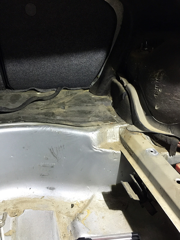

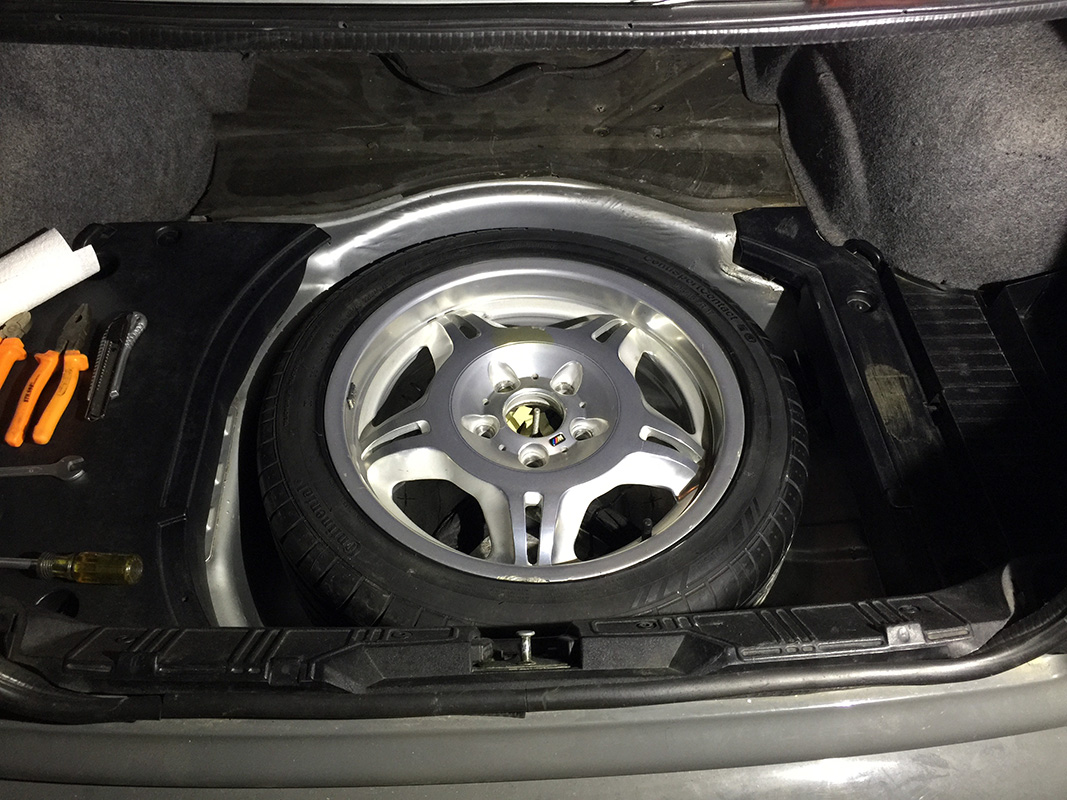

Bagaj halılarının altı ve bagajın hali
http://sv102.piclect.com/58bbc51b2/o...23/img0351.jpg
http://sv102.piclect.com/e15096f70/o...23/img0352.jpg
http://sv102.piclect.com/bc5fa12e1/o...23/img0354.jpg
http://sv102.piclect.com/b748e84ee/o...23/img0360.jpg

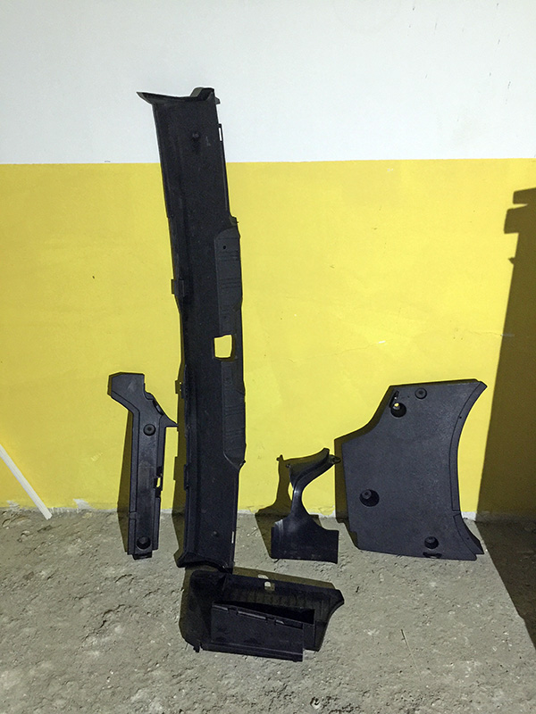

Bagaj bakalitleri tek tek temizlendi

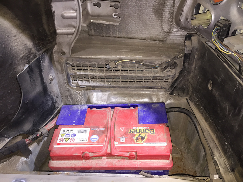

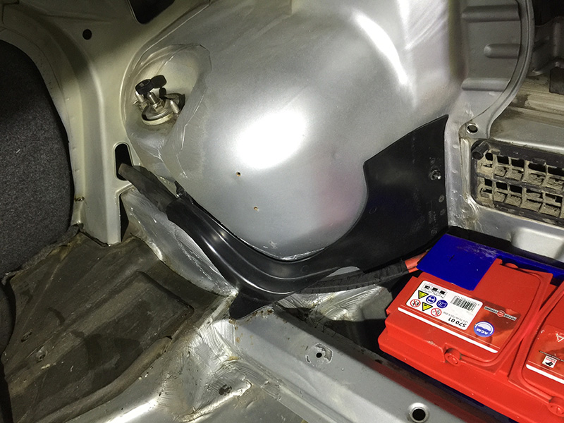

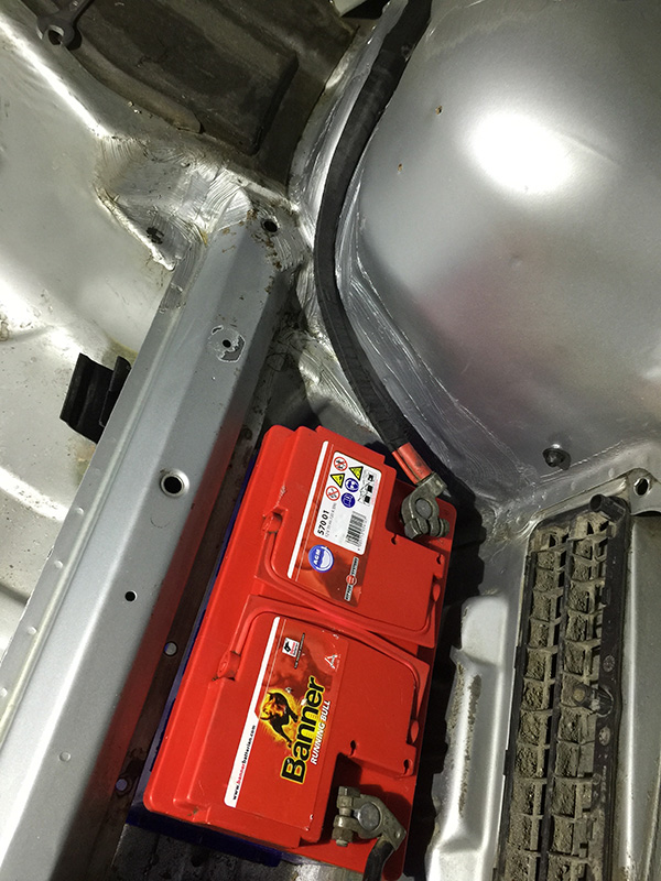

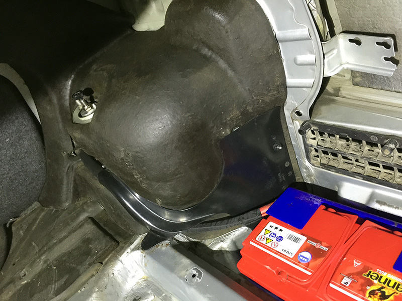

Akü ve yuvası
http://sv102.piclect.com/16d200d59/o...23/img0377.jpg
http://sv102.piclect.com/b87d8a63d/o...23/img0378.jpg
Havalandırmaları arka tamponu söktüğümde söküp komple yıkamayı düşünüyorum. Ve daha sonra sağlam bir izolasyon malzemesiyle oraları kapatıcam.

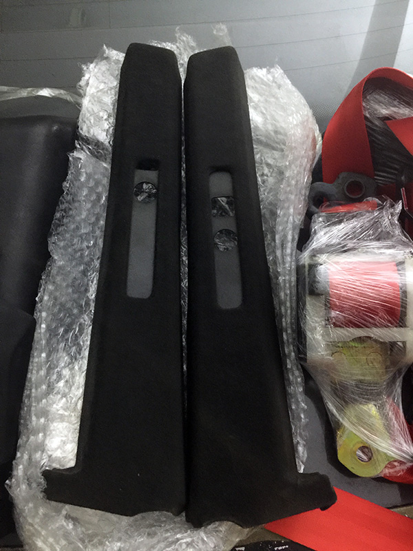

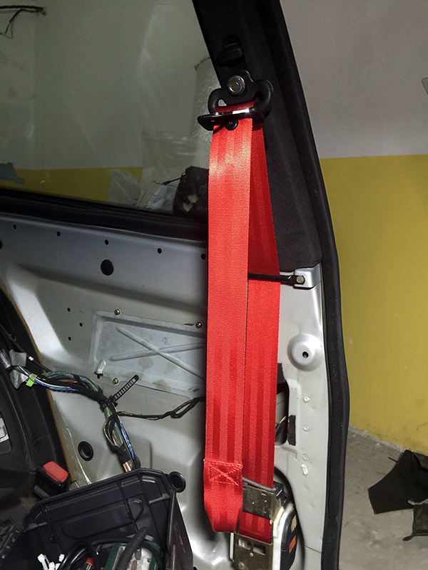

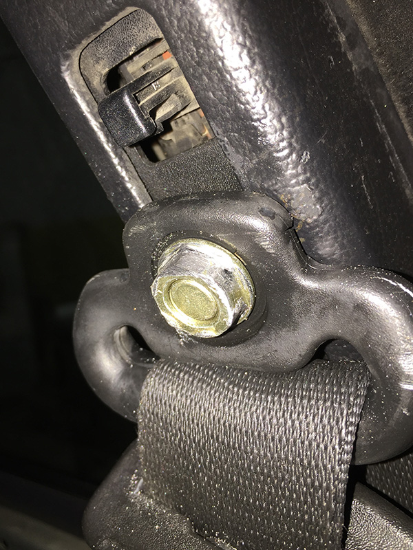

Kırmızı emniyet kemeri nezamandır aklımdaydı bu arabaya kısmetmiş.

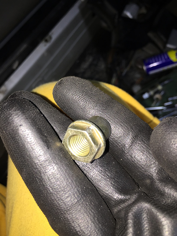

Kemer mekanizmalarını söktüm. Tabi üçü güzel çıktı ama sonuncusu çıkmamak için direndi
bende sökmeyi kafaya koyduğum için bakaliti kırdım ve yuvasıyla birlikte çıkardım.
Zaten bakalitinde tavandaki kumaş gibi kaplanmış olanını bulmuştum. Onuda almak farz oldu.
Bu sökülmeyen somunumuz.

Arabayı neden bukadar söktün diye soran arkadaşlar için geliyor.
Emniyet kemeri bakalitlerinin arkası...
http://sv102.piclect.com/42d4eb788/o...23/img0433.jpg

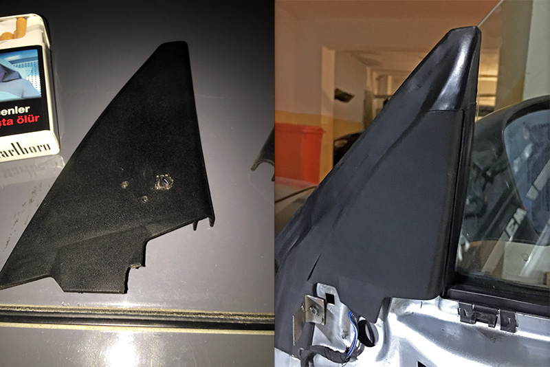

Tweeter takılmak için delinmiş olan dikiz aynası kapaklarınında yenilerini buldum. Onlarıda değiştirdim.
http://sv102.piclect.com/26799b203/o...23/img0618.jpg

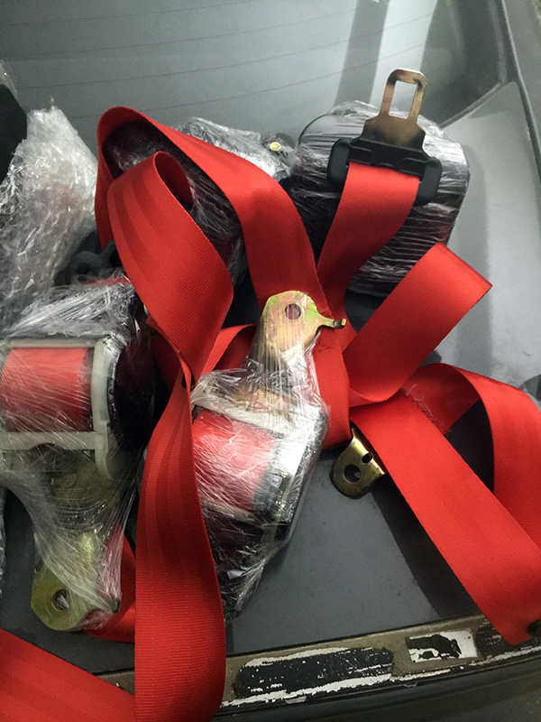

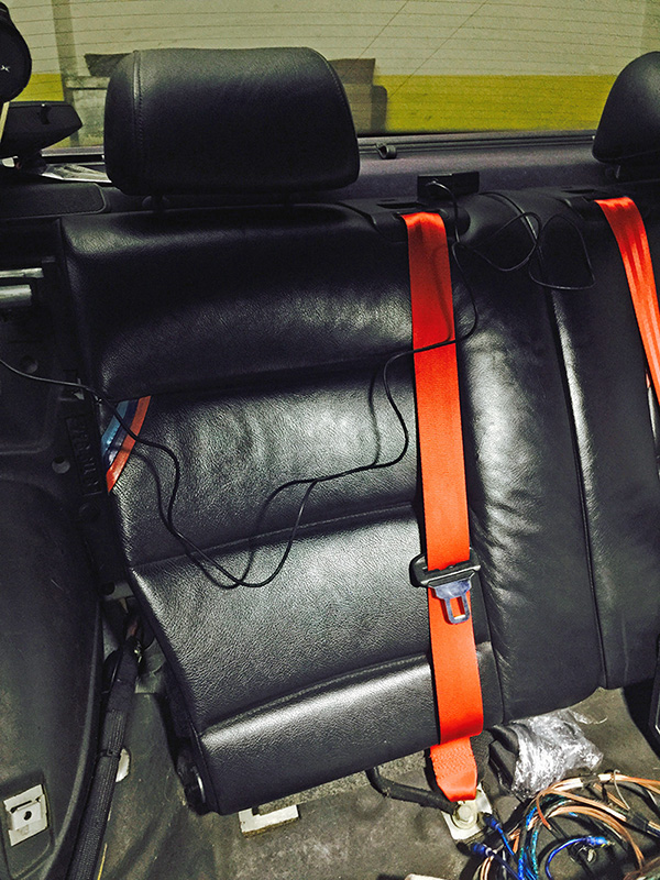

Emniyet kemerlerimiz ve bakalitlerimiz geldi.

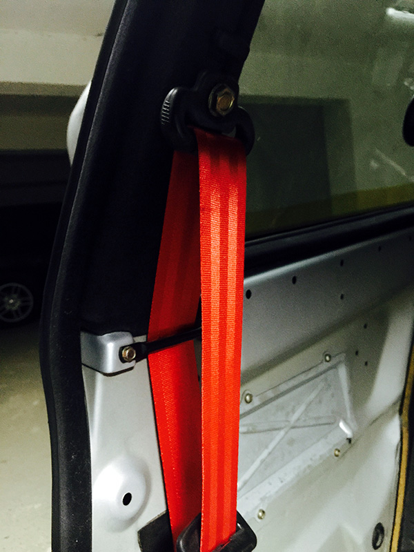

Kemer işlemini maslak sanayideki AutoVizyon da yaptırdım. Sağolsun çok temiz bir işçilik çıkartmış. Ellerine sağlık.
http://sv102.piclect.com/52d49d83d/o...23/img0881.jpg
http://sv102.piclect.com/556d8c41c/o...23/img0884.jpg
http://sv102.piclect.com/c608bd15a/o...23/img0886.jpg
Kemerlerin takılmış hali.

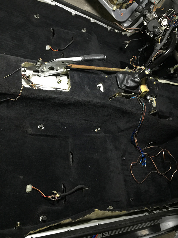

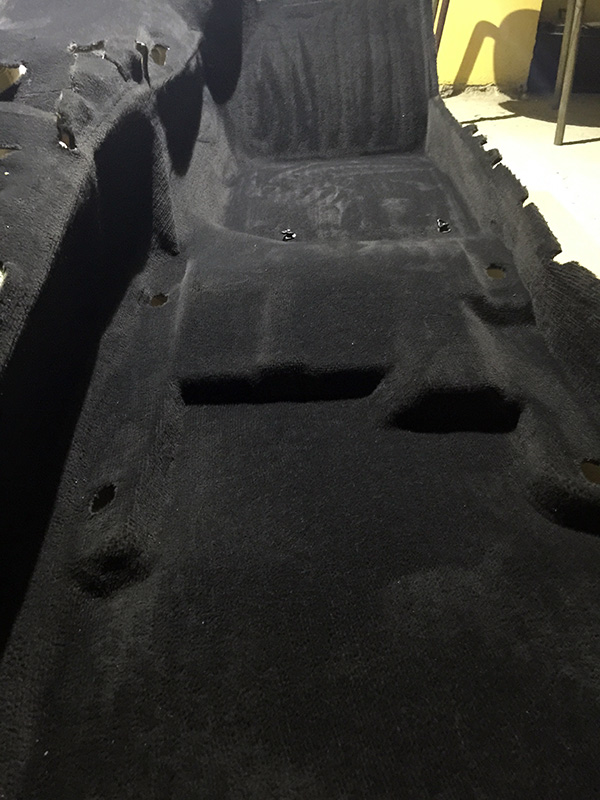

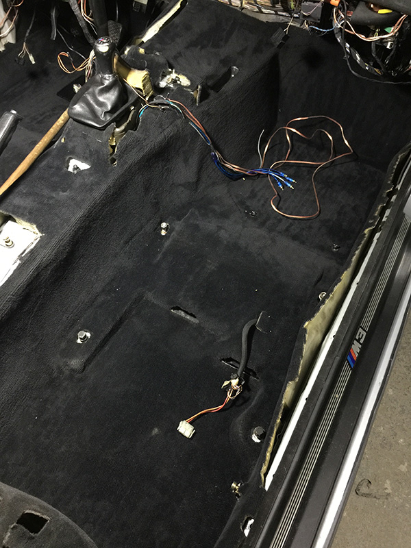

Ve nihayet 1 ayın sonunda halımızı bulduk :)
Halıyı da aynı şekilde önce elektrik süpürgesi ve ardından hd ile 3 kez sildim ve 1 gece kurumaya bıraktım.
http://sv102.piclect.com/1e5f070fc/o...23/img0620.jpg
http://sv102.piclect.com/5f32f7e2d/o...23/img0622.jpg

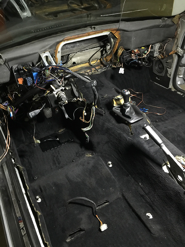

Halının montajı öncesi aracın son hali.
http://sv102.piclect.com/9e15bec26/o...23/img0624.jpg
http://sv102.piclect.com/213a32f86/o...23/img0627.jpg
Tek kişiyle çok yorucu oldu ama zorda olsa hallettim :)
Halıyı yerleştirdim.
http://sv102.piclect.com/cecff4dd5/o...23/img0629.jpg
http://sv102.piclect.com/f74a7ebce/o...23/img0631.jpg
http://sv102.piclect.com/bf8d9d280/o.../23/img06-.jpg

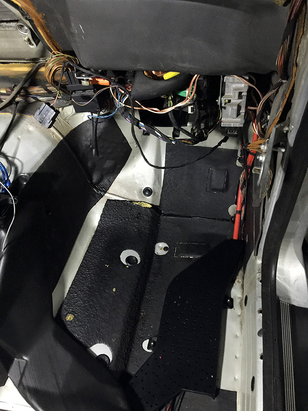

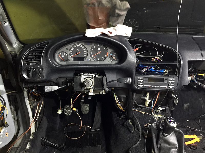

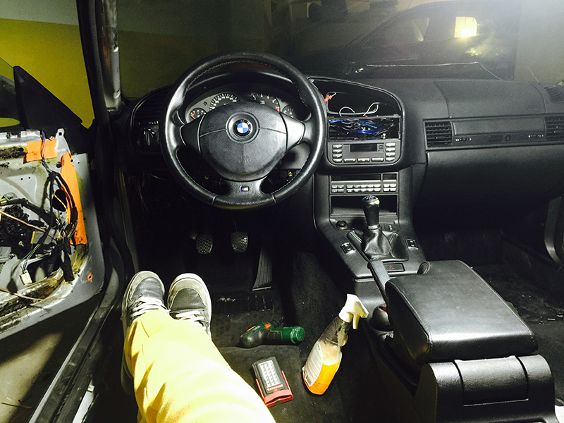

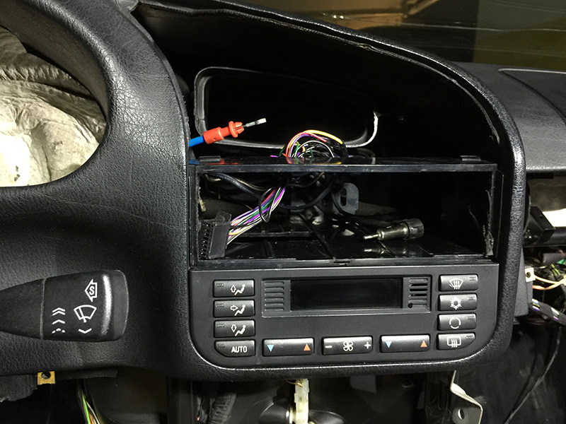

Ve ikinci zor aşama. Dijital klima kazanını oturtmak ve bağlantılarını yapmak.
http://sv102.piclect.com/2452cf20c/o...23/img0692.jpg

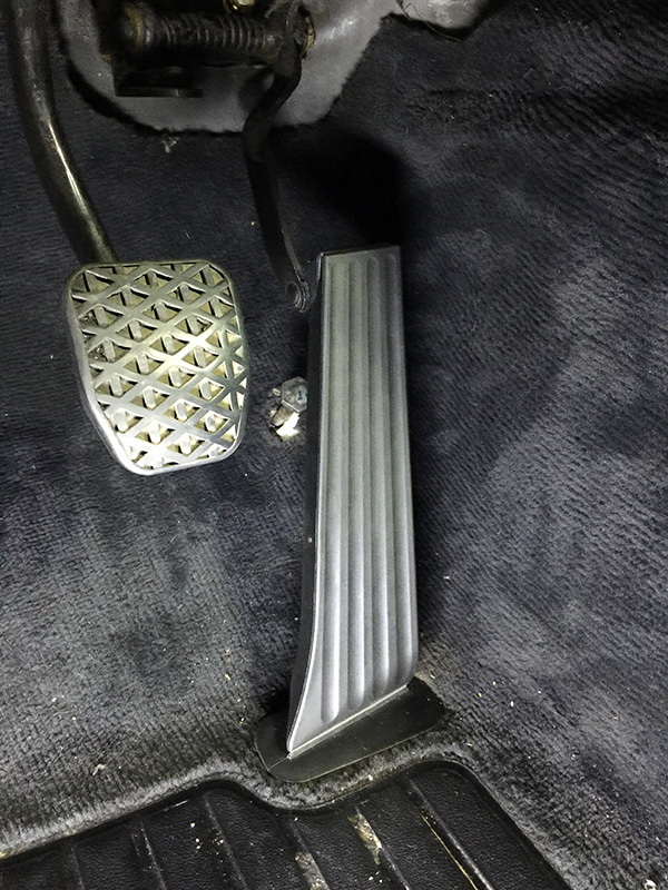

Sökerken yıprandığını gördüğüm gaz pedalınıda yenisi ile değiştirdim.
http://sv102.piclect.com/4d46807fa/o...23/img0693.jpg

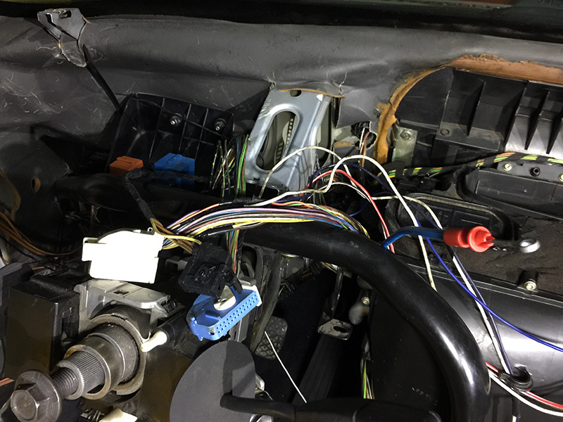

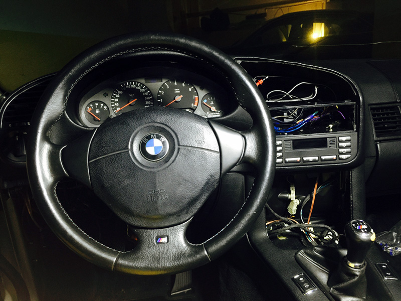

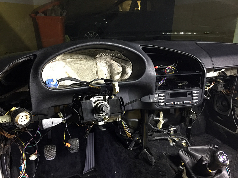

Sıra geldi torpidoya.
http://sv102.piclect.com/0b3a4ed6b/o...23/img0696.jpg
Kabloların eski hali bu şekildeydi. Tüm kablolardaki ekleri bulup değiştirebildiklerimi değiştirdim. Diğerlerine lehim - makaron ve sonunda demeti bez bantla sarıp tek parça ve sağlam hale getirdim.
http://sv102.piclect.com/d63b29400/o...23/img0697.jpg
Dicital klimamız.

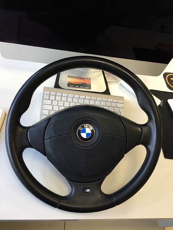

Ve sonunda davul diye tabir edilen direksiyonumuz. Bunuda EMG kardeşim buldu saolsun. Orjinal derisi ve orjinal dikişleri üstünde.
http://sv102.piclect.com/d3cf784c3/o...23/img0809.jpg

2 aydır marş basmadığım için akü cortladı.
Bu tarz bir cihaz alıp bağlamayı düşünüyorum acaba deneyen ve kullanan var mıdır aranızda ?
http://www.dagbim.net/FileUpload/bs5...arj_aleti1.jpg

Manuel kalorifer kazanını söktüm. Tabiki içindeki radyatörde belli bir miktar su vardı. Şimdi aracı çalıştırmadan önce araca ne kadar su eklemem gerekli ve bu suya ne kadar antifreeze koymam gerekli bunlar hakkında bir fikrim yok. Asıl sıkıntım su eklenen yerdeki sensörün kablolarının kesik olması :)
Yani su bittiğinde bana herhangi bir uyarı verebilecek bir merci yok ne yazık ki. Bu nedenle baya bi tırsıyorum. Tabi su koymaklada iş bitmiyor birde hava alma işi var.Onunda çok zor olduğunu söylediler.
Tabi birde 2 ay yatan aracın yağı ne olur ne zaman değişmem gerekir bu konulrdada bilgi sahibi arkadaşlardan destek bekliyorum.

2 ay yatan aracin yagina hic bir sey olmaz abi.
2 ay boyunca durdugu yerde calistirip kapatmak daha zararli. Yagdaki benzin miktari artar ve yag ozelligini kaybeder bu sekilde.
Uzun donem calistirmamak, calistirip kapatmaktan daha az zararli.
Motor yagi eger tam sentetikse, ayni yag 2 sene kullanilabilir, tercihen 1 senede olabilir fakat 2 seneye kadar bir zarari olmaz (az km yapan araclar icin gecerli). Mineral yag ise 1 sene , tercihen 6 ay. Kisaca, ayni yagi kullanabilirsin abi.
Antifriz konusunda ise, 50/50 antifriz su karisimi yapabilirsin. Turkiye'de hazir karisimli coolant var mi bilmiyorum, eger 50/50 hazir karisimli satiliyorsa onu da tercih edebilirsin abi daha rahat olur senin icin.

Kirmizi kemer olayina bayildim . Maliyeti ne oldu acaba ? Bende mavi renge niyetlenmistim bir ara
