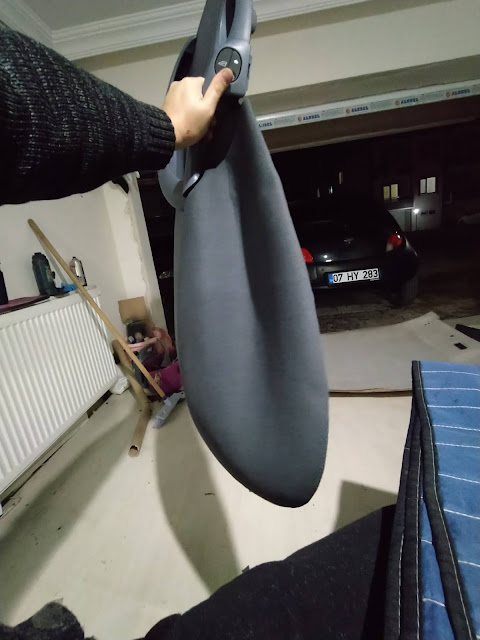

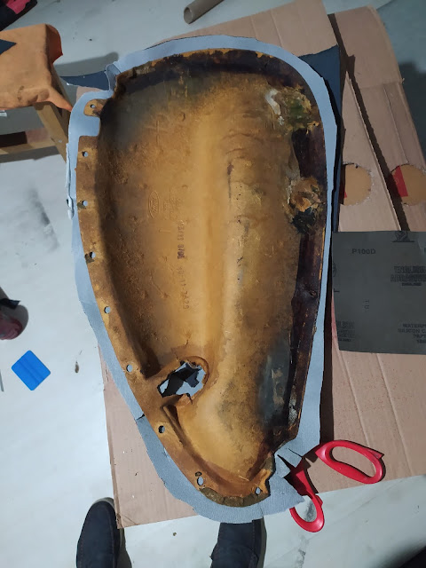

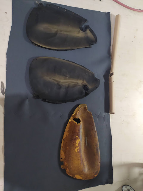

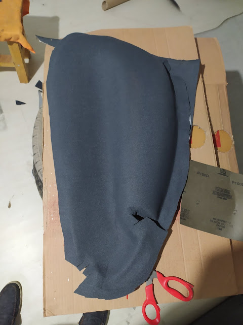

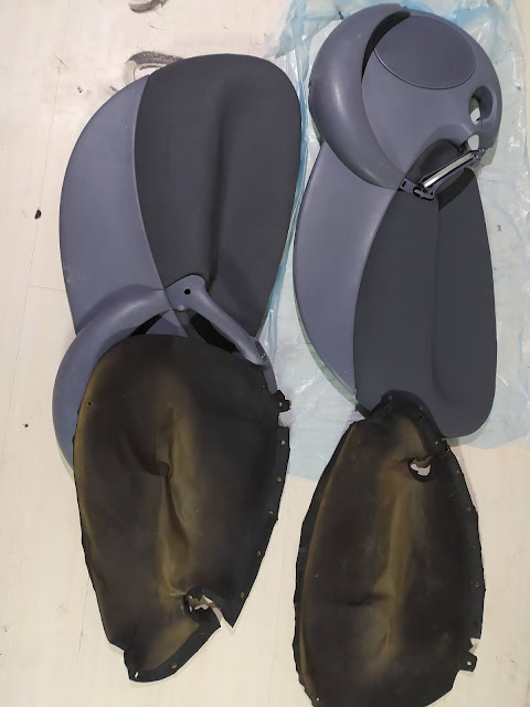

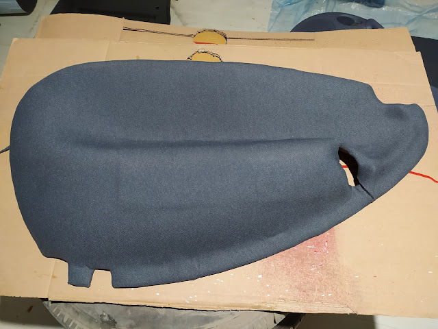

Öncekileri yırtmadan söktüm ve kumaşın üzerine koydum. Şablon olarak kullandım.
https://1.bp.blogspot.com/-HHhGwKYEL...130_200239.jpg
Netten yarım kg kadar da yapıştırıcı aldım, ürün denlaks t28 diye geçiyor muhtemelen bally nin faklı isimlisi.

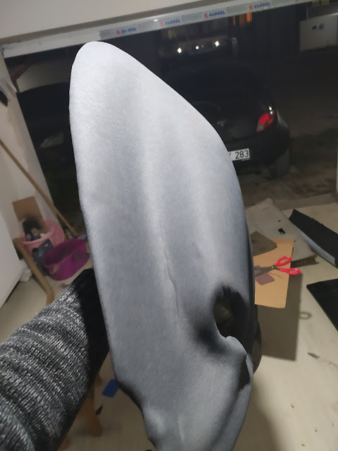

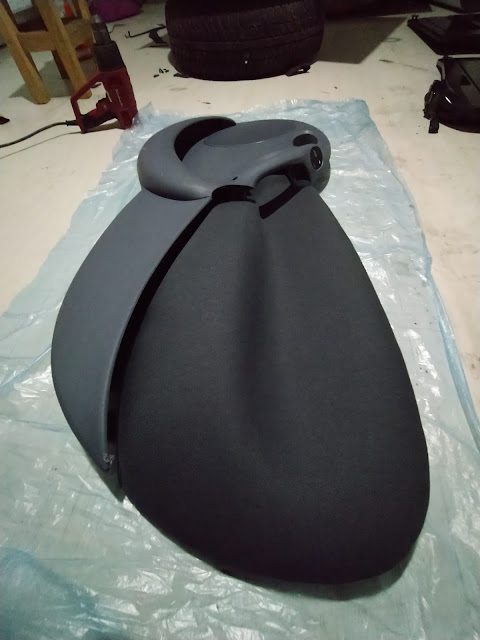

Kapı kartonun komple fırça yardımı ile yapıştırıcıyı yedirdim ve 8-10 dk arası bekledim.
Üzerine kumaşı ragle (cam filmi yaparken kullanılan alet) yardımıyla pot bırakmamaya çalışarak yapıştırdım. Zaten arkasındaki astar yapıştığı zaman kalkmıyor.
https://1.bp.blogspot.com/-VO-w3bExm...130_202410.jpg

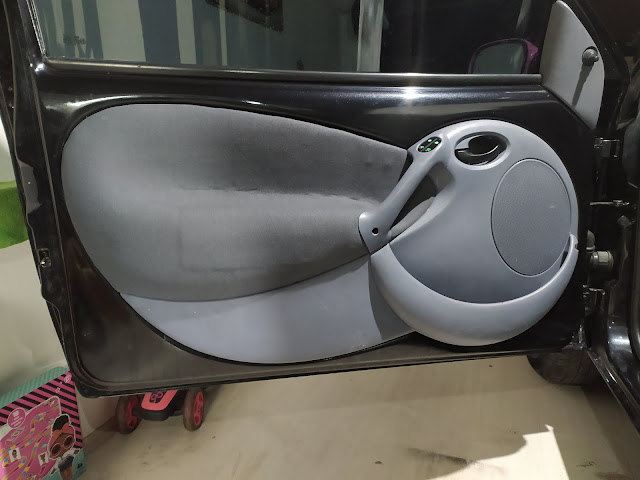

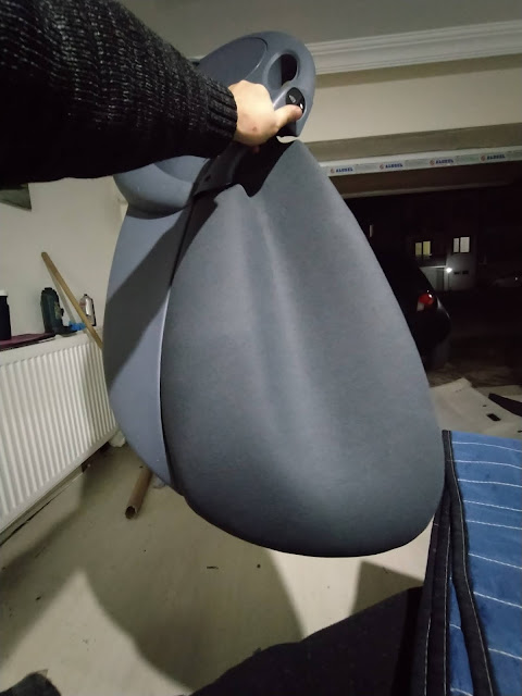

kabaca şöyle bir durum oldu,
https://1.bp.blogspot.com/-9eqBU5pti...130_202416.jpg

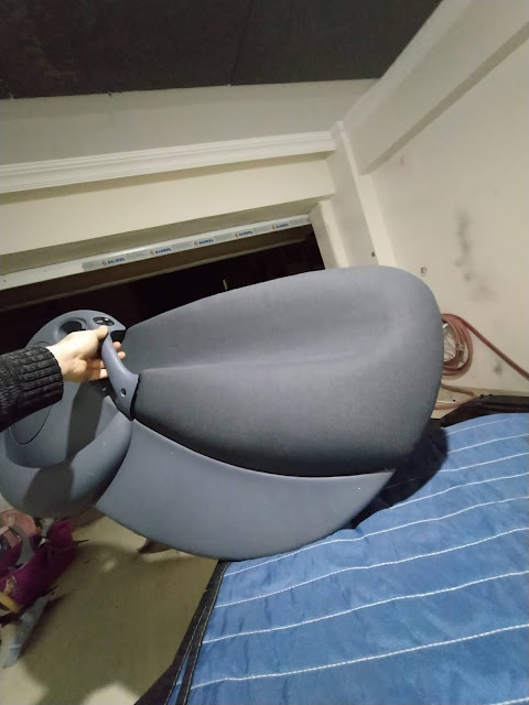

farklı açıdan bir foto olsun,
https://1.bp.blogspot.com/-gfHFnMQbo...130_203815.jpg
Kol birleşim yerinde ufak da olsa bir kırışıklık var gibi ama o benden dolayı değil kumaş kargoda gelirken büküldüğü için maalesef, ısı tabancası ve ragle yardımıyla bir kısmını giderdim.
https://1.bp.blogspot.com/-qCCWhzQRO...130_203826.jpg

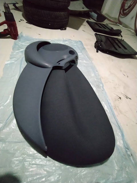

Pandizotun kalan kısmıyla nasıl duracak diye üstten bir deneme yaptım, ciddi hoşuma gitti.
https://1.bp.blogspot.com/-RuArMyHM_...130_204155.jpg
https://1.bp.blogspot.com/-GvyOUuD0e...130_204201.jpg

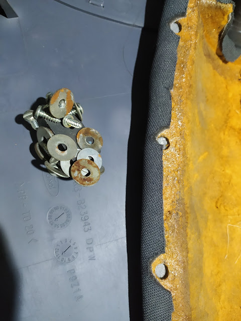

Alttan 8-10 arası vida ile plastik aksama sabitleniyor döşeme, sabitledikten sonra bir foto.
https://1.bp.blogspot.com/-tNSu04Hr4...130_213354.jpg
https://1.bp.blogspot.com/-Hk58YavdI...130_213401.jpg
https://1.bp.blogspot.com/-jJugWeSox...130_213405.jpg

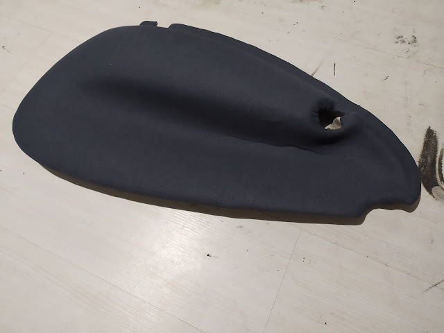

Bu da sürücü tarafı, Daha önce paylaşmıştım bunu bu kısmın kartonu kırıktı, birisi dirseğini koymuş abanmış kartonu parçalamış.
Ben üzerine sac keserek monte etmiştim, az da olsa şu görünen potluk bu metal parça eklentisinden dolayı.
https://1.bp.blogspot.com/-Dy2b8TIzu...130_212034.jpg
Kartonun arka yüzü, görüleceği üzere sac parça olmasa kullanılacak durumda değil.

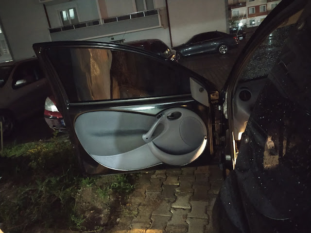

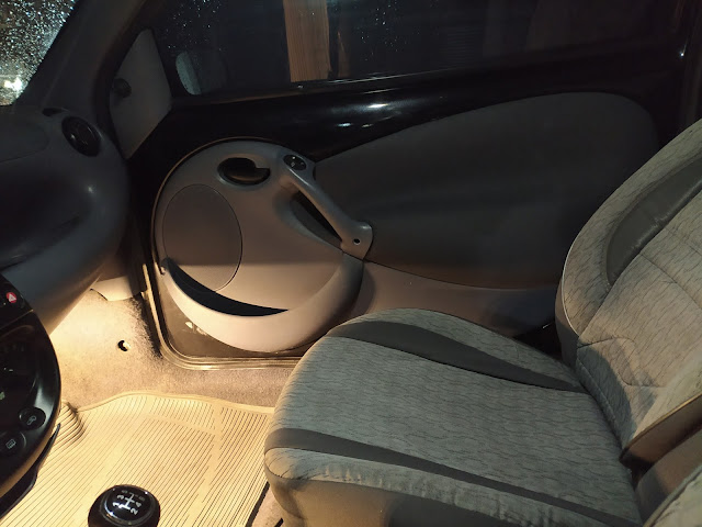

Ayak aydınlatmasını 1.5w modül led ile yapmıştım, sanırım azıcık abartmışım :D Ama bir yandan iyi oldu kapıyı açınca aracın dışında kalan zemine de vuruyor ışık, sanki kapı altı aydınlatma varmış gibi oluyor.
https://1.bp.blogspot.com/-nYgy4Gcmr...130_231604.jpg

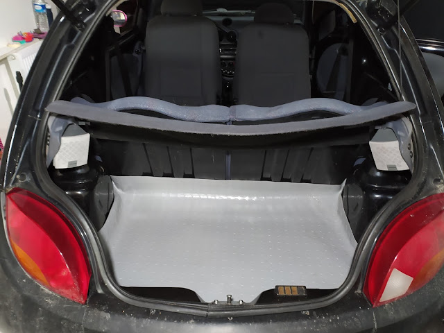

Tavan döşemesini de taktım, beklediğim kadar sarkma yapmadı. Döşemeler takılınca araçtaki tokluk hissi (Psikolojik olarak atıyor olabilirim şuan) sanki bir tık daha arttı.

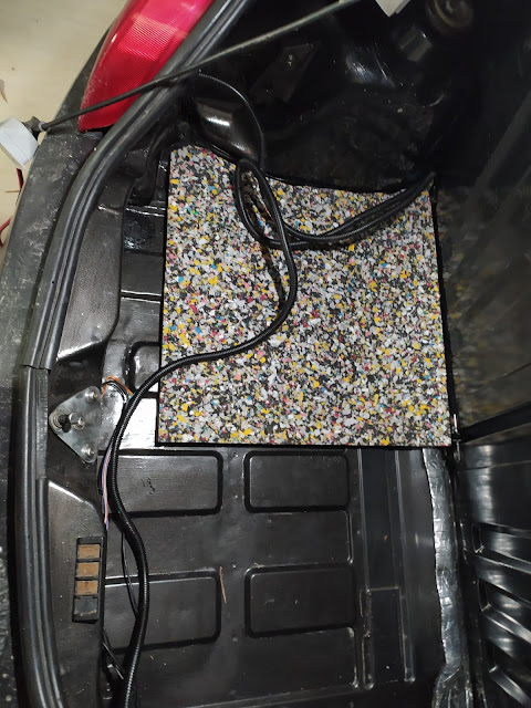

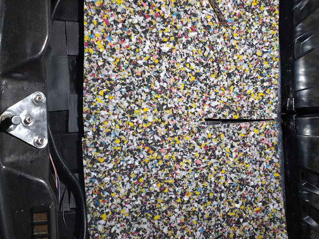

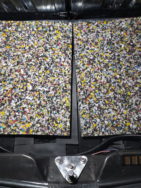

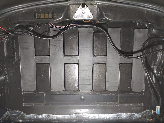

Bu gün bagaj için 20mm sünger almıştım onlar gelir, akşam takarım.

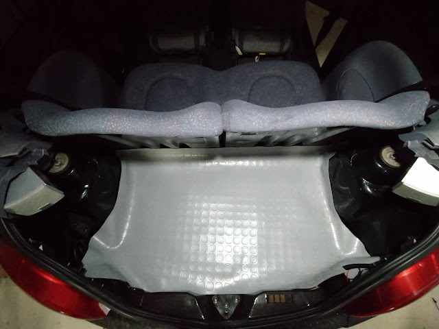

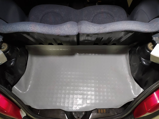

Kalan işlerimiz :

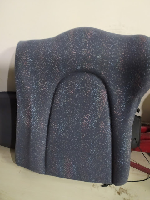

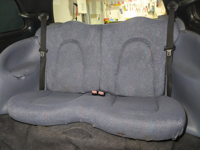

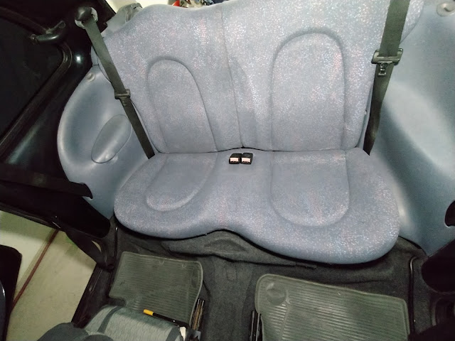

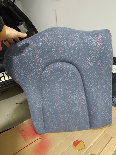

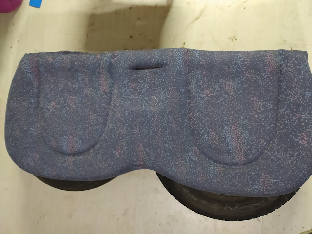

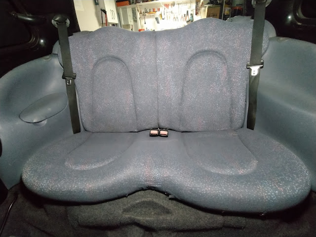

Arka koltuk sırtlıkları halıfleks kaplanacak,
Arka koltuk döşemesi yapıştırılacak,

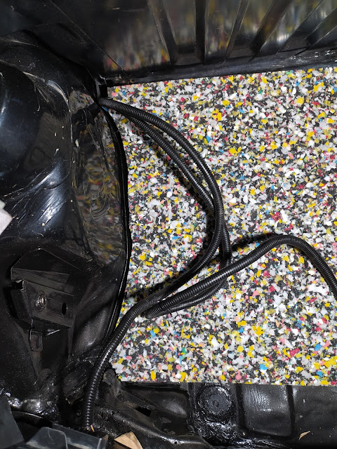

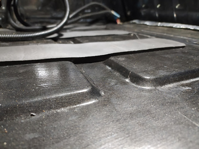

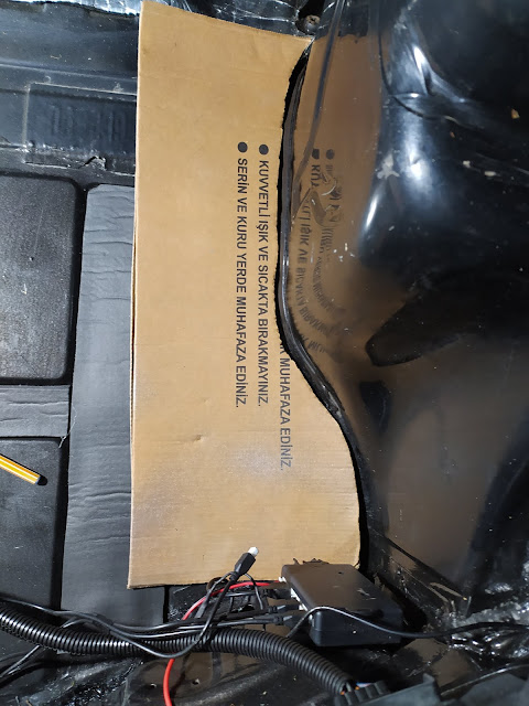

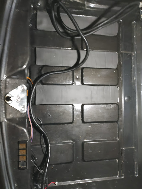

Bagaj taban yalıtım yapılacak,
Bagaj içine zemin döşemesi şablonu çıkarılıp malzeme kesilecek.
Az kaldı az :)
