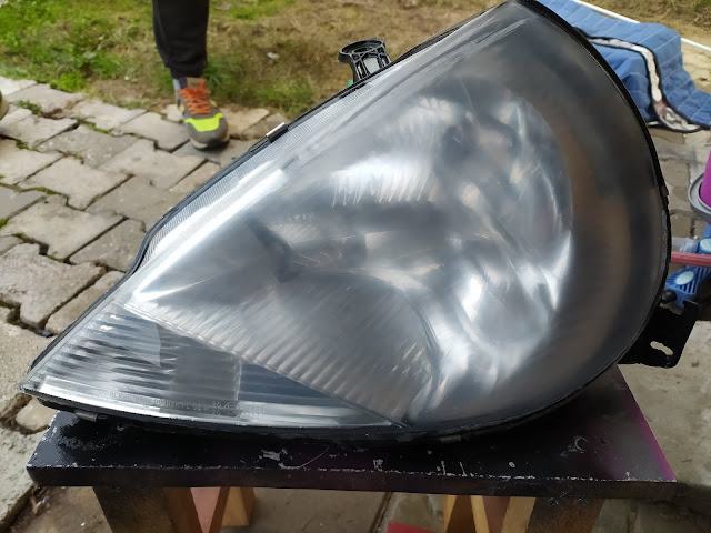

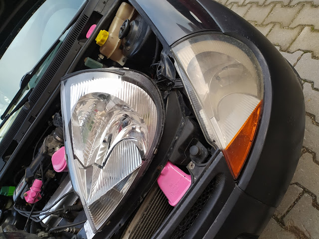

06.12.2020 Günceli olsun, @orhansah ağabey'in sponsorluğunda gelen farlara ancak el atabildim.
Farlar zaten oldukça iyi durumdaydı, ufak tefek kılcal çizikler ve street ka nın (bir gün bize de nasip olsun inş.) tampon yapısından ötürü far da bir bölge de düz bir çizgi vardı 3-4 mm kalınlığında.

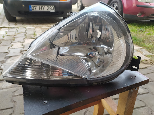

500-600-800-1000-1200-1500 ve 2000 kum zımpara yaptım far'a.

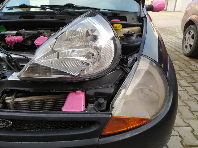

Diğer far'ı da bitirdiğimde farları değiştireceğim.
Üzerindeki far ile takılacak olan far arasındaki fark cidden muazzam. Ön taraftaki görüntüyü efsane değiştirecek diye düşünüyorum.

farlar çağ atlamış gerçekten
araca takmadınmı bunları.öylede bir foto.at derim.
öncesi sonrası gibi.
Farlar güzel olmuş. Kloroform denemedim ama onun haricindeki yöntemlerde belli bir süre sonra far eskiye geri dönüyor bir şekilde. O yüzden PPF folyo kaplattım ve çok şükür dünya varmış dedim. İlk günki gibi kalıyor. Kloroform da yapsan mutlaka kapla. PPF folyo öneririm.
Hatta stopları sıfır aldım onları kaplattım solmasın diye.

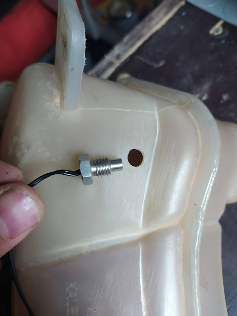

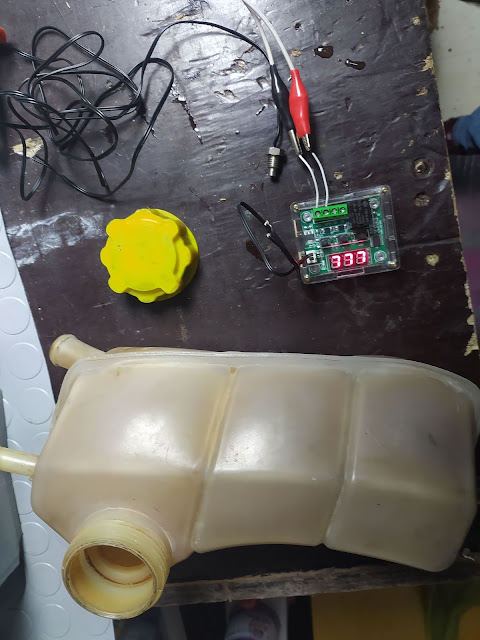

Ben de nette araştırırken 110 dereceye kadar ölçüm yapan modüller olduğunu gördüm ve satın aldım.
Modül şurada görünen ve aşağıda linki olan ürün.
W1209 Termostat Dijital Roleli - Sıcaklık Kontrol Kartı Fiyatları ve Ozellikleri
https://1.bp.blogspot.com/-hiSJuVkTR...203_194613.jpg

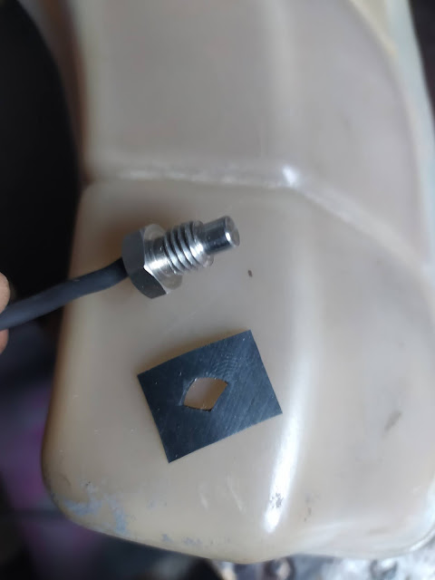

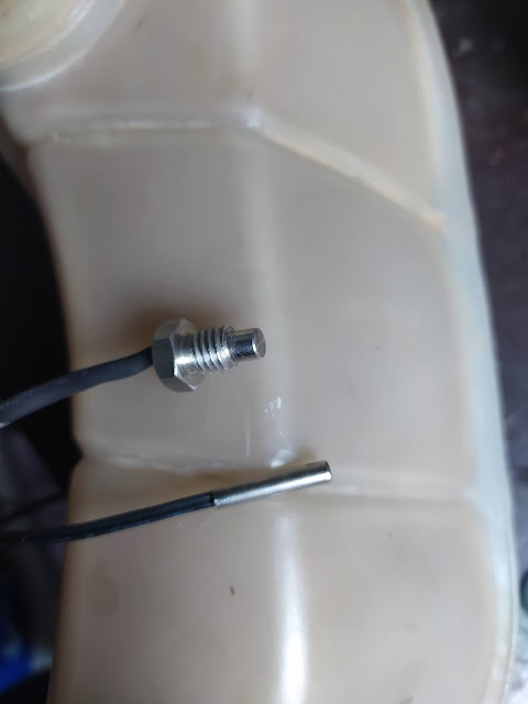

Tabi bu aletin yanında gelen NTC daldırma tip dedikleri cinsten. Bunu su deposuna nasıl takarım diye düşünürken bunların metrik dişli olanları olduğunu hatırladım.
Nette kolayca dişli olanı buldum ve satın aldım.

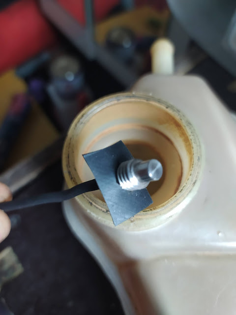

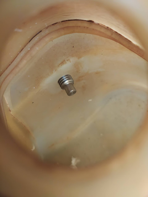

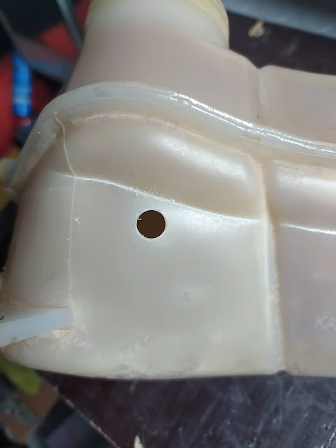

Ürün gelince taşırma kabı / yedek su deposunun uygun yerine delik açtım. Burada 2 türlü fayda sağlamayı umuyorum, 1. si zaten su sıcaklığını ölçmek.
2. si de ben NTC yi tam minimum çizgisinin üzerine monte ettim. Eğer yedek su deposunda su kalmaz ise alet sıcaklık ölçemeyeceğinden dolayı bana suyun eksildiğini de haber verecek.
Tabi ki şu an ölçümün ne derece sağlıklı olacağına dair bir fikrim yok, bunu radyatör hortumlarına ek bir T yaparak bağlasaydım muhtemelen en garanti sonuca ulaşırdım, bu şekilde deneyeceğim olmazsa o yöntemi deneyeceğim.
Cihazın ölçtüğü ile obd yi kıyaslayıp aradaki farkı ölçeceğim.

Bunu monte ederken somunu anahtar ile tutabileceğim bir yere monte etmeye çalıştım.
https://1.bp.blogspot.com/-lrkk8_vzR...203_203048.jpg
Cihazın yanında gelen ntc ve sonradan satın alınan ntc,

Buna uygun bir contam yoktu, bisikletin iç lastiğinden bir parça kesim.
https://1.bp.blogspot.com/-2sRhNGXA8...203_204024.jpg
https://1.bp.blogspot.com/-Xagr09TN0...203_204112.jpg
Depo içinde kalacak somuna dayson'ı boca ettim :)
https://1.bp.blogspot.com/-ADev75-uf...203_204756.jpg

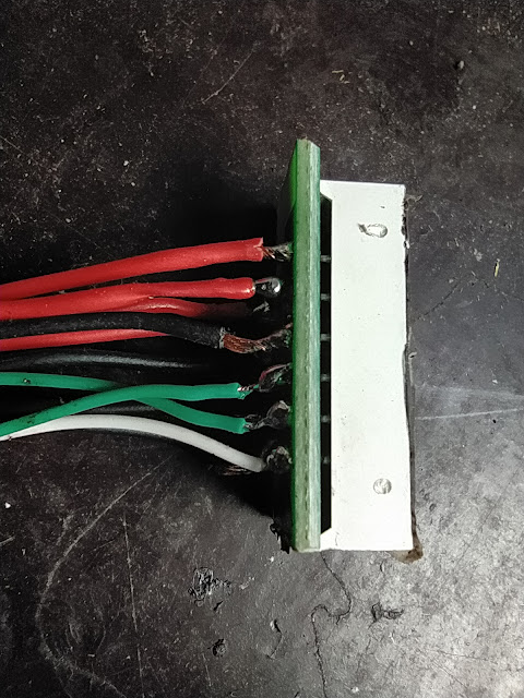

Cihazı kontak elektriğine bağladım. Tabi ben doğru yere bağladım sanıyorum, kontağı bi açtım cazır cuzur duman derken ilk termostatımız hayata gözlerini yumdu.
Yine bir hay elinin ayarını s.. cümleciği döküldü ağzımdan.

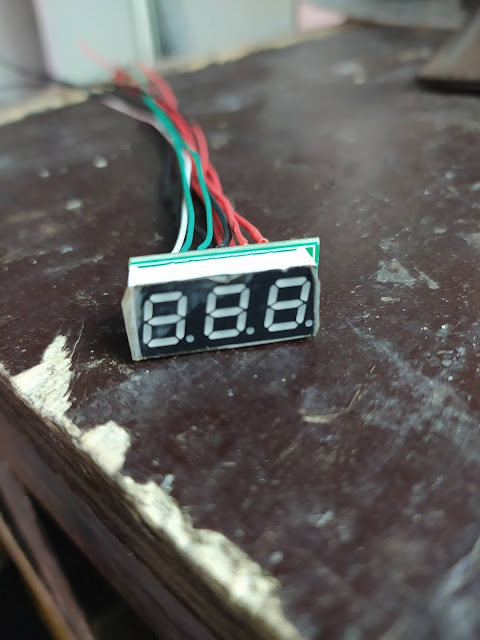

Yılmadık tabi ki hemen bir termostat daha aldık. Bu arada bu cihazın görüntüsü malu.m araç içine uygun değil. Lan dedim bunu zaten bozdun bari ekranını kullan.

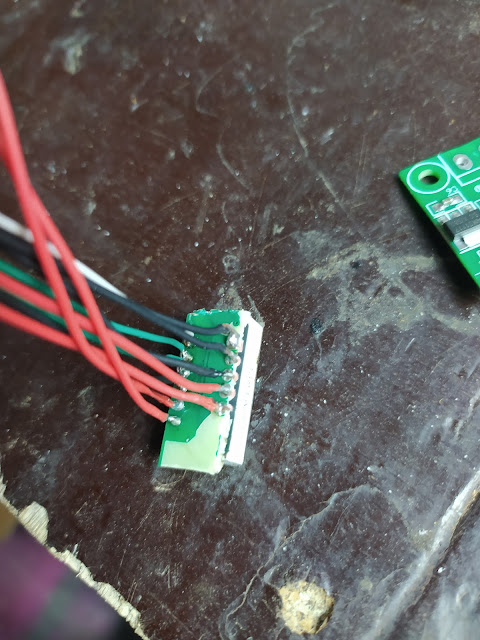

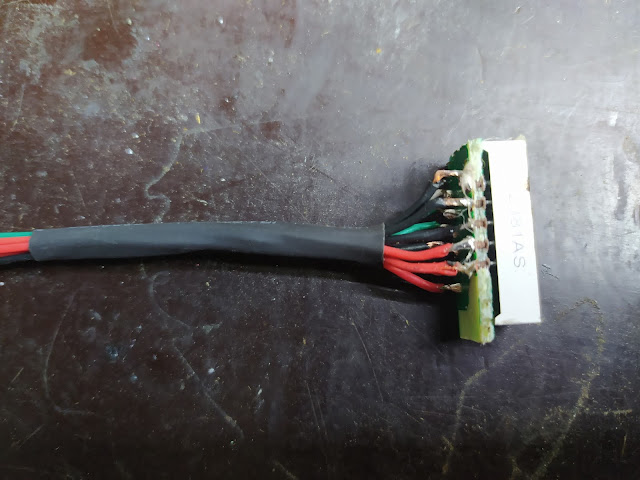

Ekranı demir testeresi ile etrafından kestim. Arkasında 11 tane pin var 11 tane de kablo lehimledim.
https://1.bp.blogspot.com/-MZemIYy87...205_154941.jpg
Lehimler çok şahane olmadı havya'mın ucu biraz kalın görüntü çirkin ama çalışıyor:)
Ha sonradan bunları makaronla izole ettim böyle bırakmadım.
https://1.bp.blogspot.com/-FFXWrsBZc...205_155009.jpg
https://1.bp.blogspot.com/-uEyFgyokB...205_155342.jpg

2. ürün geldi ve onun da ekranın arkasına kabloları lehimledim, dikkatli bir şekilde bütün kabloları birbirine bağladım.
2. ekran da sorunsuz olarak çalışıyor. Ben modülü aracın orj göstergesinin içine ya da göğüste bulunan saati iptal ederek oraya koymayı düşünüyorum.

Ellerinize sağlık.Sanırım muhasebeciydiniz,artık yavaş yavaş elektronikçi olmaya başladınız. :) ntc yi taktığınız yere dıştan epoksi yapmanızı öneririm.
Dyson sıcak suda zamanla parçalanıp özelliğini yitirebilir.
