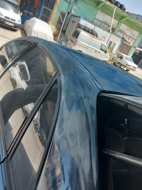

    Bu işlerimiz de bitince aracın kozmetik kusurlarını gidermek için kendi çabamla vernik sökücü ile işlem yapmayı denedim. Ama istediğim neticeyi alamadım.
    Hem işlemin zorluğu hem de neticesi tatmin etmedi beni.
    Şöyle bir deneme yaptım, maskeledim ettim.
    üzerini kapattım. Denemek isteyenler için şunu yazabilirim, verniğin yanık olduğu alanları 40 dk kadar bekledikten sonra çok güzel kaldırıyor. Ama kokusu çok çok ama çok kötü, açık alanda deneme yapmama rağmen rahatsız etti beni.
    Bagaj kapağında yaptığım deneme, vernik kalkan alana pasta cila uyguladım. Netice iyi oldu. Ama vernik olmadan ne kadar sağlıklı olacaktı ?
    Sonra bir boyacı arkadaşla görüşmüştüm c2 için yeniden aradım, gittim baktık arabaya anlaştık teslim ettim. Pazar günü çalışacağım dedi, sabah erken kalkınca dedim gidip bir bakayım, usta sözüne çok itimat edilmiyor hele ki söz konusu boya olunca. Ama sabahım 9.30 unda arkadaşı çalışırken görünce + puanı aldı benden.
    Tavanı boyatsam mı folyo mu yapsam çelişkisi yaşadık haliyle, ***** ülke insanında tavan boyalı ise o araç takla atmıştır kafası hakim olduğu için.
    Benimle mezara gitmeyecek dedim, kör satıcının topal alıcısı çıkar, folyo çek ruhsata işlet ıvır zıvır uğraşmamak adına tavanı da boyattırdım.
    Arka tampon da biraz macun işi vardı, kalan kısımlarda sadece tavanın ön kısmında 5x5 cm kadar bir alanda macunluk yer çıktı.
    Zımparasını bitirmiş.
    direkler de de boyanadı,
    Astar ve zımparası yapılmış hali,
    Bu da boya sonrası -pasta öncesi foto. En büyük korkum ton farkı olmasıydı, ama farklı açılardan baktım ton farkı göremedim. Tam olarak bitmemiş olsa da son hali hoşuma gitti gerçekten.

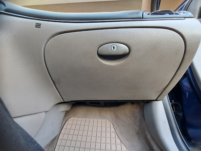

    Torpido kapağı oldukça kirliydi,
    Son hali daha iyi oldu,
    Yolcu tarafı kapı içine bakan kısım,
    daha iyi oldu kesinlikle,

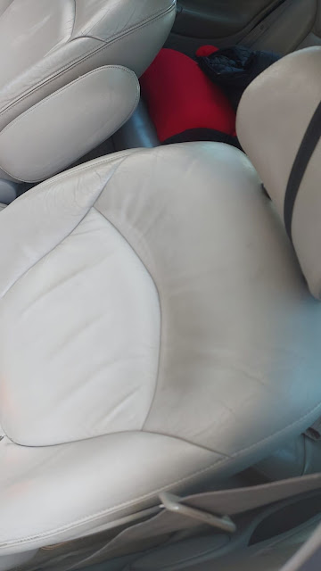

    Koltuk sırt kısmı, alt kısım temiz üst kısım pis,
    Sürücü koltuğu uygulama yaptığım, yolcu koltuğu pis hali. Meğer koltuklar beyaza yakın bir renkmiş
