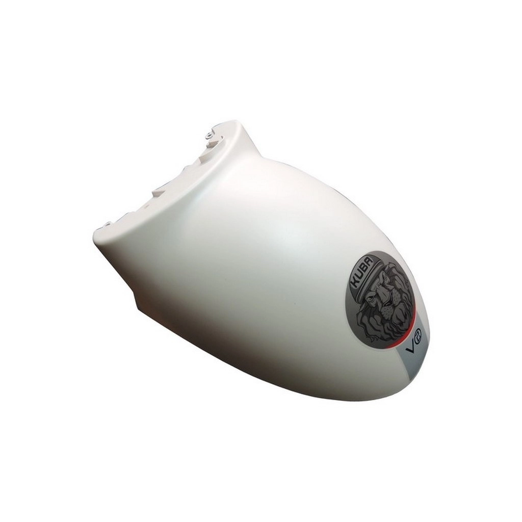

    Bu gün boşluk bulunca boya işini aradan çıkardım, hava da güneşliydi çalışmaya müsade etti.
    Boya kodu EWP Alp beyazı diye geçiyor peugeot 301 in rengi.
    1 kutu almıştık ama kapatıcı olmadı. 1 kutu da bu gün ben bastırdım boyacıya.
    Önce sağı solu boyamamak için eldeki imkanlar ile boya yapacağım yeri ayarladım.
    Sonra garajdaki ufak tahta parçalarını parçaların altına koydum ki boyamadığım yer kalmasın, bir de parça boyanınca yaapışıyor yapışmasın.
    üstteki 3 parçaya 1 kutu sprey gitti.
    Bu parçalar netten aldığımız boya ile boyandı.
    Boya bitince sanayiden boya yaptırıp geldim ve kalan parçayı boyadım. Fakat boya da bir ton farkı sezdim, o yüzden ön çamurluğu bir daha boyadım.
    Çok göze batmayacak kusurlar oluşsa da boya işini oldukça başarılı bir şekilde tamamladım.
    Açık havada boya yapınca toz vs yapışıyor boya tazeyken, bu sefer 1-2 ufak pürüz ile işi bitirdim.
    Favori fotoğrafım bu oldu.
    Çamurluğun arka kısmında kalan parçası. Bunda ufak deforme vardı arkada kaldığı için tekrar macun zımpara uğraşmayım diye kestirmeden gittim.
    Parçaları biraz güneşte bekletikten sonra içeri aldım. Tabi bu arada hepsi verniklendi.
    Sprey ile attığım iyi boyalardan birisi oldu.
    Arka çanta bağlantı demirini ve stobu tekrar siyaha boyadım.
    stop,
    Bundan sonra artık toplama işi kaldı. Şimdi bu boyanan parçalar güzelce kurusun 2-3 gün. Gelecek hafta içi bir akşam güzelce toplar yürütürüz.

    Bu gün (20.04.2025) garaja indim bakayım kurumuş mu diye malzemeler, güzelce kurumuş, çamurluğun bantlarını söktüm.
    Benim boyadığım,
    Orj parça rengi.

    Havaların sıcaklığı parçaların erken kurumasını sağlamış. Denemek için parçaları ellediğimde montaja hazır olduklarını gördüm.
    Hızlıca montajı tamamladım marş yaptım bindim dolaştım. Çok minör eksikler kaldı onları da hafta içi tamamlarım. (Egsoz boyanacak, 2-3 tane vida kaldı takılmadık onlar takılacak falan)
    Önce geldiği halini bir hatırlayalım,
    Bu da bitmiş hali,
    Akü bu araca ait değil, bu sebeple akü kapağı kapanmıyor. Onu artık yeni alacağız muhtemelen.
    Arka kısım çok siyah kaldı, stop çerçevesini renklendirebilirim.
    [IMG].[/IMG]
    Evet tam final olmasa da erken final oldu, güzel de oldu
