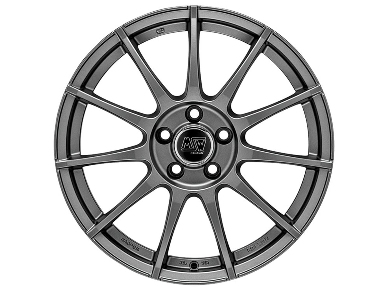

    Hadi hayırlı olsun Kaan usta. Jantlar kesinlikle orijinal OZ alınmalı bence mat siyah veya gümüş renk olarak. Boya inşaallah iyi olur, bunca emeğe iyi bir işçilik şart bence karşılığını almak için. O pakoların eğrilip büğrülmesi önüne geçilmiyor diyorlar, inşaallah çözülür Hiçbirşeyin eski tadı yok, bu sebepten bence hiç acele etme abi. Hayırlı olsun şimdiden.
    Orjinal oz güzel rakamlar, belki ileride düşünülür. Ama şuan mw 85 modelini aldım. Pako için bakalım boyacı ben hallederim abi dedi, göreceğiz sonuçları
    Link: MSW-85 5X114,3 8X18 ET45 73,1 MATT GRAFIT I Birlasshop
    Edit: Biz tabi 4x108 15" aldık. Görsel örnek jant linki de örnek. Bu rakamlara almadık.
