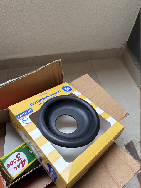

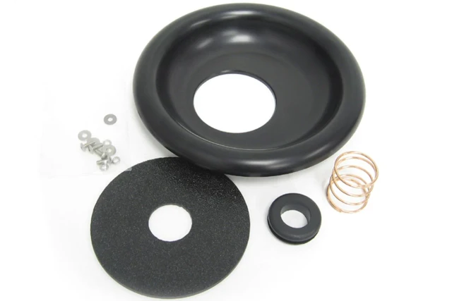

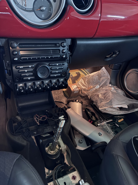

    Uzun zamandır yapmak istediğim şeylerden biri de short shifter idi.
    Dsg gibi vites atayımdan ziyade kısa ve kemikli geçişler hoşuma gidiyor diye çıktık bir yola.
    Gönül isterdi ki Craven olsun, ama yetişmeyeceği için ingilterede yorumları iyi olan “Barbarian” markayı aldırdım arkadaşıma. Nasıl olsa atom fiziği değildir diyerek.
    E craven getiremeyince körük iptali olmadan yapacakken, cravenin dosyasını buldum 3D de denedik ve gayet de sıfıra sıfır vida deliklerine kadar oldu.
    E tabi o lifli görüntüyü yok etmek için baya bir zımpara. Kötü yanı 3D olduğu için fazla zımparalayınca yeni lifler geliyor alttan.
    Yeterli mesafede ideal görüntüyü aldıktan sonra, vernikledim ve montaj:
    Oklava gibi viteslerimiz var artık
