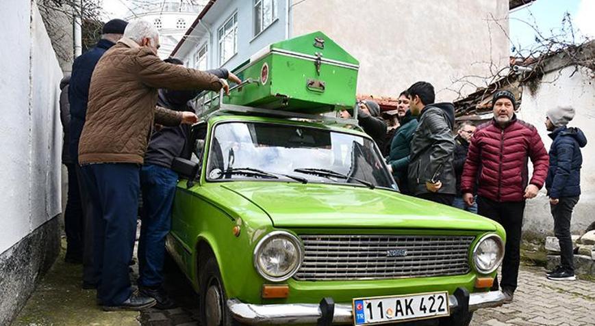

    Bugün sizlerle sadece bir araç değil, bir anı hazinesi, bir tanıklık paylaşmak istiyorum.
    Plakasıyla hafızalara kazınmış bir efsane: 11 AK 422 — 1975 model yeşil bir Murat 124.
    Bu araç yıllar önce gelin arabası olarak süslenmiş, nice neşeli anlara eşlik etmişti. Bir çok etkinlik ve yarışmaya katılmıştı. Ancak onun hikâyesi burada bitmedi. Aynı zamanda sahibini son yolculuğuna uğurlarken de bu dünyaya veda ederken yine o arabanın içindeydi... Bu dokunaklı geçmiş, onu sadece bir klasik otomobil değil, bir aile yadigârı, bir ruhu olan makine haline getirdi.
    Sahibinin vefatı üzerine saygı değer ailesinin takdiri ile araç şahsıma geçmiş olup. İlk günkü haline eski sahibi rahmetli Celil ağa'nın izlerini silmeden kondisyonunu toplamak hedefim. Bu süreçte de tabii ki kendimden de noktalar ekleyip hem biraz fonksiyon katıp hem de kendi zevkime uygun estetik unsurlarla toplayacağım.
    Aracı teslim aldığımda ilk işim, onu kendi ellerimle profesyonel ürünlerle güzelce yıkamak oldu. Bu an, benim için hem sembolik hem de kişisel bir başlangıçtı. Temizlik sonrası eksikler listesini hazırladım ve hemen ardından amcam tarafından yüzeysel bir motor bakımı ve alt takım kontrolu yapıldı. Gerekli bakımları tamamladıktan sonra, aracı Bilecik’teki evimin garajına alıp brandayla örterek geçici bir istirahate çektim.
    Sonrasında ise dostumla birlikte İzmir’e doğru yola çıktık, 11 AK 422’yi süre süre buraya getirdik. Şu an restorasyon sürecinin ilk parçaları yola çıktı bile:
