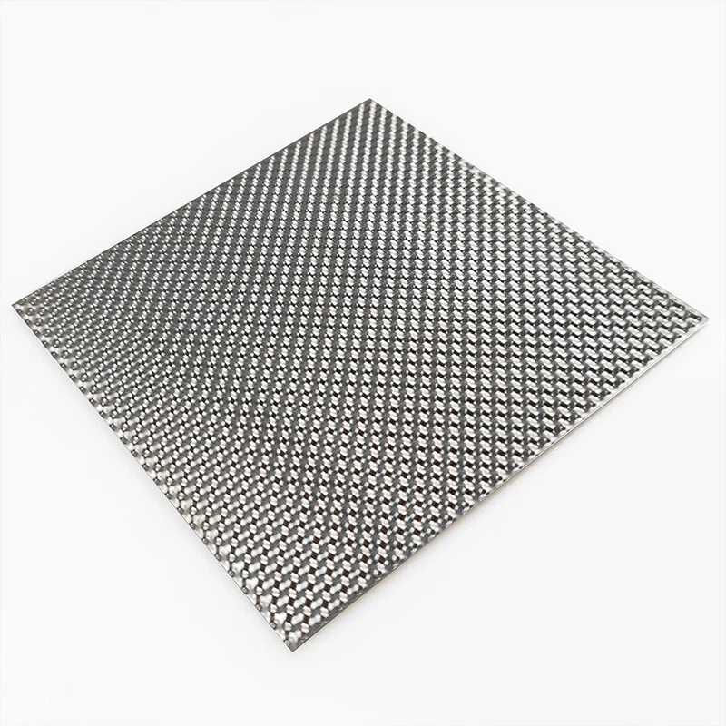

    turbo hava filtre tarafı çok dar biliyorum ama ,turboyu boşa çıkarıp motor tarafına bir ısı kalkanı yapıla bilir mi acaba?
    Bahsettiğim olaya örnek malzeme http://https://www.pandaalu.com.tr/t...iv/isi-kalkani
    Daha da verimli olması için çıkma bir kaput alıp turbo hava filtre tarafına bi scoop açılıp devam edilebilir.
    Şu alüminyum işini çözebilirsem mutlaka oradan bir kazanç olacak.. Ama malzeme bulamıyorum.
    Bulaibldiğim şu,
    Kantoflex Puturlu Aluminyum Sac Levha - Bauhaus
    Bu ürünü şu şekilde düz levha olarak bulabileceğim bir yer var mı acaba ?
