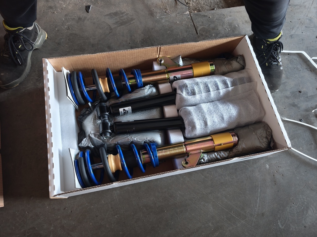

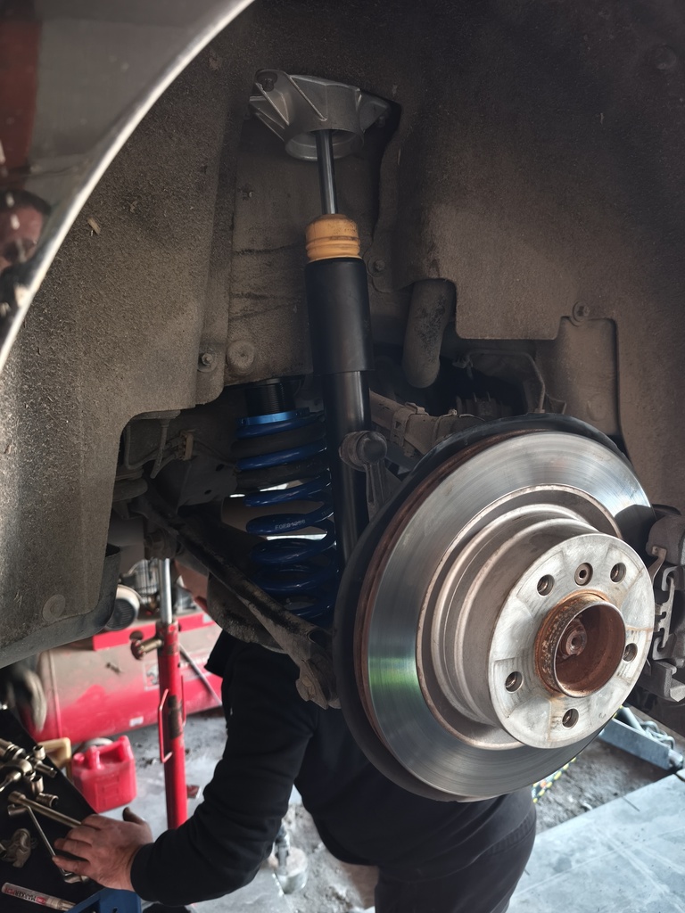

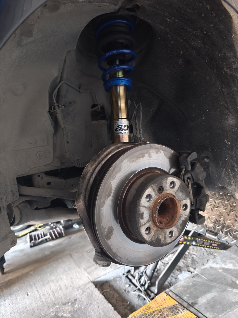

    AP coiloverlarımızı taktık. Kule takozları da değişti takılırken.
    3cm Vogtland yaylı hali
    AP coilover ile arka en yüksekte, ön en yüksektek 1-2 cm aşağıda.
    AP fiyat performans olarak stock amortisörün bir tık üstü.KW ürünü olduğunu biliyoruz zaten. Peki KW ve ST'nin neredeyse yarı fiyat olmasının sebebi ne?
    Öncelikle, benim düşüncem KW veya ST almak için para harcamayacak kişilerin arabalarına yönelik ürünler olduğu.M3 için gidipte AP ürünü bulamıyorsunuz, ama 320 ye binen insan KW almak istemeyebilir o paraya, o zaman gel AP var sana göre diyorlar.
    Peki fark ne?
    Tüm araştırdıklarım ve okuduklarım
    KW V1- Paslanmaz borular
    ST - Paslanmaz borular yok birebir KW V1 ile aynı.
    AP - Paslanmaz borular yok, amortisörler KW ve ST ile aynı ama yaylar yumuşak
