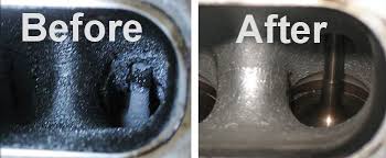

arkadaşlar tfsı/tsı motorlarda yağ buharından dolayı emme portları çok kötü bir şekilde kurum ile kaplanıyor.pcv yada c.can kitlerini çoğumuz daha sonradan taktık.farklı forumlarda bu konuda çokça görsel paylaşımlar var.emme manıfoldunu söktürüp bu temizliği yaptıran oldu mu?özellikle büyük turbo setupları için motorunu forgedleyen arkadaşlar bu konuyu görmüşlerdir,onların yorum ve paylaşımları çok daha açıklayıcı olur.nerede temizlettirebiliriz?bir forumda öncesi ve sonrası dyno sonucu paylaşılmış linki http://www.ttforum.co.uk/forum/viewt...?f=19&t=857922 özellikle alt ve orta devirlerde ciddi tork ve güç kazanımları olmuş.ort.yakıt tüketimlerimiz 2-3 lt arası azaldı diyen insanlar var.özellikle km ve pcv kitlerinin bağlandığı kmye bağlı bu kurum miktarı artıyor.sibopların üstü ve port gerçekten çok kötü duruma geliyor.bu nedenle rolantide düzensizlik,isteksiz devirlenme,sibopların iyi kapanamaması nedeniyle kompresyon ve akabinde güç kayıpları oluyor.temizleme yöntemleri belli,birçok video kanalında uygulamalar anlatılmış,tabi en güzeli kapağı söküp öyle temizlemek ama sökmedende sonuç alınabiliyor.netten birkaç fotoYU sizlerle paylaşmak istedim.
http://www.more-bhp.com/user/valve_cleaning.jpg
http://audirevolution.net/addons/alb.../341858523.jpg
https://encrypted-tbn1.gstatic.com/i...75bqXct--I_7KA
https://encrypted-tbn1.gstatic.com/i...Q6s7TygFXjlUaA
https://encrypted-tbn1.gstatic.com/i...Hd3g&reload=on
http://www.more-bhp.com/user/cupra_clean.png
Subaplari uzerinde temizleme olayini Runner Flap iptali yaparken ben yapmistim. 1. Pistonu ust olu noktaya getirdiginizde 1 ve 4 subaplar tamamen kapaniyor. Kaziyarak ve cesitli yag sokuculerle temizledim.icerde biriken suyu buyuk bi siringa ile cektim. Sonra 2 ve 3. Pistonun subaplarini kapatarak digerlerini temizledim.
