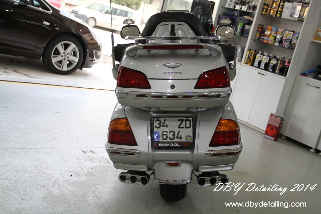

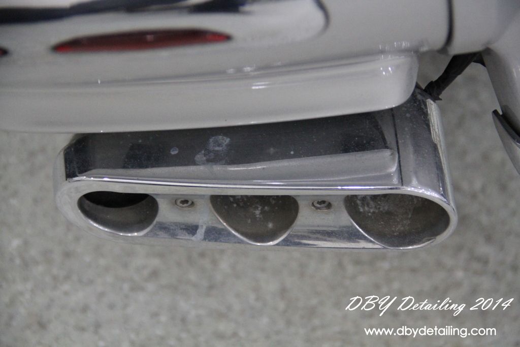

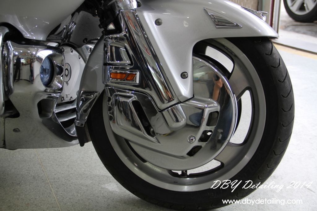

    30.yıl özel üretimi olan bu güzel motosiklete sahibinin beklentileri doğrultusunda detaylı temizlik, bakım ve koruma uygulamaları yaptık.
    Boyalı aksamlarda Scholl S17+ / Scholl Bordo Cutting Ped ve Rupes LHR15 kullandım. Krom aksamlarda ise 3D Deep Blue Metal Parlatıcı kullandım.
    Son kat olarak da yüzeyi prep ile temizleyip Gyeon CanCoat uygulayarak işlemleri bitirdim..
