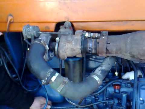

Atmosferik dizel motora turbo nasıl takılır. ne kadar verim alabilirim.
4 silindir, 8 valf, 4.2 lt litre 75 hp atmosferik motora sahip traktörüm vardır. Traktörün 20-30 beygir kadar gücünü arttırmak istiyorum. elektronik vb gibi hiç bir donanımı olmayan düz bir motordur. turbo ünitesi ve intercoller ünitesi ile artırmak mümkünmüdür.
ben motorun üst kapağı ve enjektörünü sıfır yaptırdım. parça olarak rektefiye için krank ve pistonlar değiştirdiğimde rektefiyesi tamamen yapılmış olacaktır.
turbo için farklı piston kullanmam gereklimidir. kendi pistonlarını kullanarak bunu yapabilirmiyim. ölü hacim alanı(sıkıştırma) yeterli gelirmi, değişiklik yapacakmıyız.
bu konuda yardımcı olabilecek varmı?
motora ait teknik bilgileri aşağıda ve linkte paylaştım. traktöre ait bir motordur. turbo takan motorları internette gördüm. türkiyede nasıl yaparız bu işi diye bu forumda paylaşmak istedim.
http://www.tractordata.com/farm-trac...00-engine.html

http://i1.ytimg.com/vi/3cs0TN_OWoc/hqdefault.jpg
bu şekilde bi turbo uygulanabilir.
Turbo baglantısı nasıl olacagı belli. motor içi ve basınç ile nasıl verim alınır. Piston değişikliği gerekecekmi, basınç ne olacak, devir belirli. Ona uygun yontemi bilen varmı???
