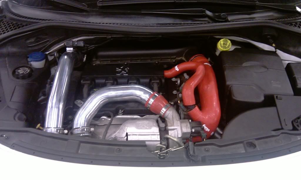

ilk resimdeki borulardan bende istiyorum ama cok pahalı silikon olanlar forge samco da 207 icin var
