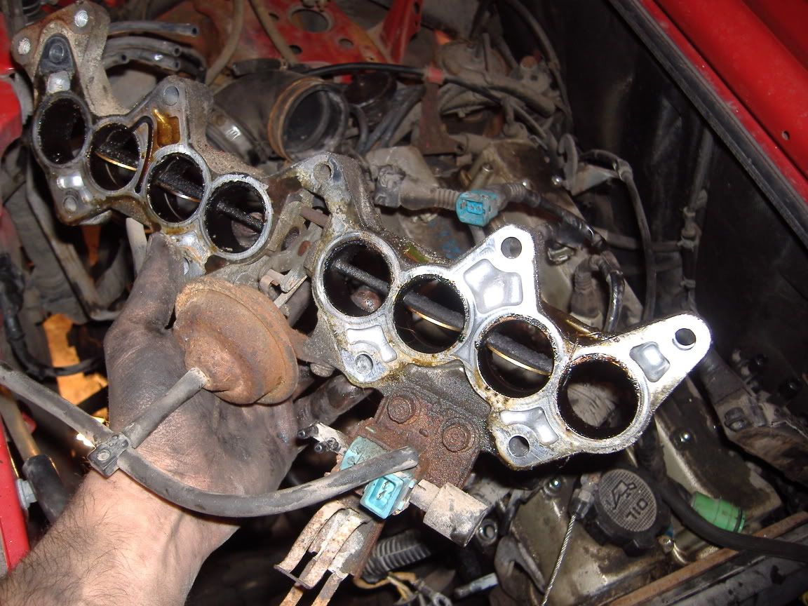

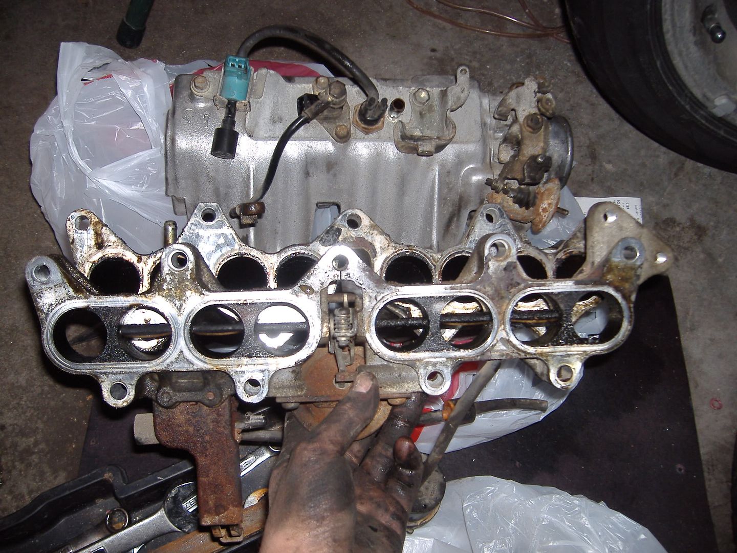

    4age bluetop portuna kolum giriyo desem yeridir, oyle bi meret, ama TVIS olmazsa olmaz o kapakta
    aşırı besleme daha güzel olur onda nsırım tvisi söküp

    tvis sokuldugu zaman bluetop alt devirlerde tork kaybediyor, hatta 4afe den bile kotu oluyor tork degeleri, zaten belli bir devirden sonra kelebkler tum aciliyor
    tvis valfi emme manifolduna bagli, tvis'i kontrol eden mavi vakum anahtari, calismiyorsa degistirilmesi lazim, yoksa basit bi duzenek
