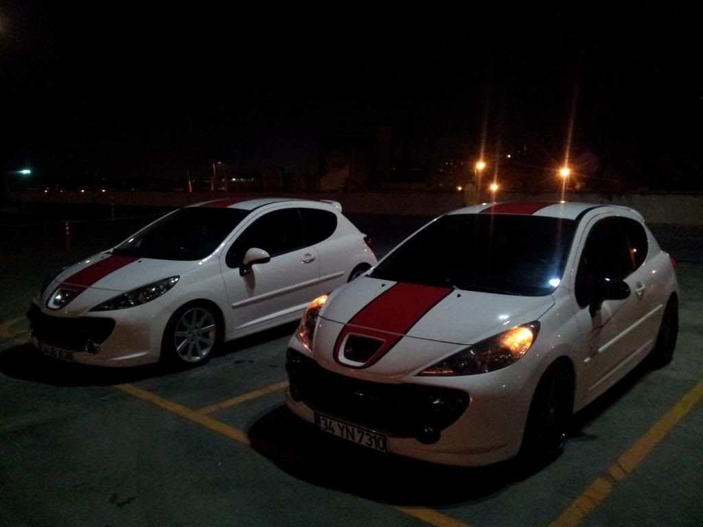

    İsmail ile ayak üstü 10dakika görüştük, egsoz sesine bayıldım valla çatara çutara Varex baya başarılıymış sesi güzel
    Maşallah aracına her detayı özenle yapmış çok güzel.
