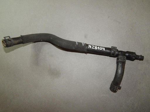

    yakıt hortumu benim araçta da yolda bıraktı beni idareten kurtarsın beni diye bu hortumdan ayarlamıştım o dönem. sonra baktım sağlam, dursun madem dedim. ama şöyle bir sıkıntı var kelepçeyi aynı bu şekil vidalı alyanlı tip kullandım. 1 sene sonunda titreşimden sebep gevşemiş kenarından mazot kaçırıyordu sıktım tekrar ama titreşime uygun kelepçe varsa öyle bişey ayarlamak lazım kafamın bir köşesinde kaldı. sen çözersen de paylaş kopya çekeyim
  9. #1187
    SAKARYA
    9.434
    136 Post(s)
    Alıntı mcemrek Nickli Üyeden Alıntı Mesajı göster
    Orj'i geçmeli aslında, tam şu aşağıdaki gibi. Kelepçe vs yok, baskılı bir boru bu.
    Benim değişme sebebim bu geçmeli olana kelepçe atmışlardı, yakıt akıtıyordu.
    İlk yaptığımda bu geçmeli parçayı bulamamıştım. Sonra buldum ama buna da kelepçe atmam gerekecekti, o yüzden satıcının daha iyi dediği hortumu almıştım.
    Ben de yaşadım o gevşeme işini, ara ara kontrol ediyordum.
    Gevşeme işi için en güzel çözüm bence yaylı kelepçeler. Sen açana kadar açılmaz, titreşimden etkilenmez. Her yerde bulunmuyor bu da işte.

    bende şu kısa olan hortum delindi. hortumun tamamına da o zaman 4000 gibi bir rakam söylediler. 50 liralık hortum çözdü ama üzerindeki kendi kelepçeleri kayboldu işte yol üzeri eldeki imkanlarla halledince
  11. #1189
    SAKARYA
    9.434
    136 Post(s)
    En kötü delinen kısımdan sağ sol 5 er mm pay bırak kes.
    Araya bir metal boru al geçir içine 2 kelepçe at devam et. 4k neymiş saçmalamasınlar.

    Yaylı kelepçeler yalnızca yeni ve orijinal sertlikteki hortumlarda işe yarar. Eski hortumu kesip sağlam yerini kullanayım ya da daha sağlam, bilmem kaç katlı hortum takayım derseniz o kelepçe tutmaz.
