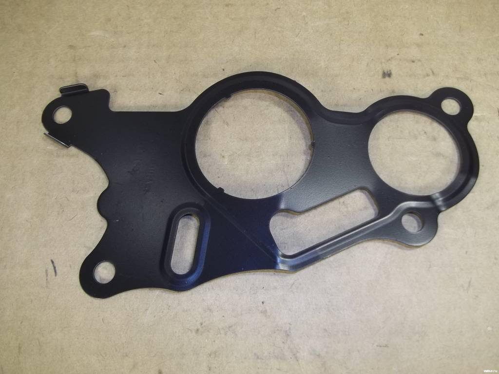

    Bende ilk defa görüyorum fren vakum pompası. Bu arkadaşla da başımız dertte. Bu arkadaş yağ kaçırıyor, çünkü egzantrik üzerinde bir çentik var, fotoda görünen 2 çıkıntı o çentiğe giriyor ve motorla birlikte dönüyor. Conta sürüp toplasam da kar etmedi maalesef yağ kaçırmaya devam ediyor. Contasını sipariş ettim, lazım olan olursa kodu:
    Elring: 886.830 / 03L 145 215 A / Topran 115259001

    Sac conta olmadan o yağı kesemezsiniz, bazen de pompa içten patlak olur, yine yağ verir ama silindir kapağına basan yerden değil.
    Dizellerde manifoltta vakum oluşmadığı için her tür vakum ihtiyacını (wastegate, westinghouse) bu pompa karşılar. Hatta pd motorlarda tandem pompa adıyla mazot pompasıyla tümleşiktir.

    Pompa da bir arıza olduğunu sanmıyorum, bir belirti göremedim.
    Sac contayı söktüğümde dümdüzdü, şu aşağıdaki gibi bir bombe yoktu üzerinde. Bu soketler beni çok zorladı açıkçası hiç sevmedim, ama şu ittir çek sistemini deneyeceğim.

    Vakuma etkisi yok sanırım bu contanın. Çünkü vakum pompası ayrı bir kapalı kutu. Bu sac conta silindir kapapı ile pompa arasındaki sızdırmazlığı sağlıyor.
    Vakum pompası da yağlanıyor bu arada, öyle bir sistemi var ben ilk defa görüyorum.

    Vakum pompasını sökmem gerekti termostat üzerindeki müşür değişimi için, zaten yağ kaçırıyordu bu contadan, önce sıvı conta ile denedim ama başarılı olamadım tamiratta.
    Sonra aşağıdaki linkten OTOMARMARA denen firmadan contayı sipariş ettim.
    Link: Hepsiburada.com | Guvenlik
    Kargo geldi, geldi ama aşağıdaki gibi geldi. Özellikle iade etmedim, hatta google üzerindeki mağaza linlklerinin altına da bu görselleri attım.
    Demekki silindir kapak contası falan alsak 2 ye bölüp gönderecekler.
    Neyse contayı elle düzelttim, olası kaçak ihtimaline karşı çok ince olacak şekilde sıvı conta sürerek kapattım, 12 saat kadar bekledim ve marş yaptım. Şuan sızındı yağ kaçağı vs yok. İşi çözmüş olduk.
