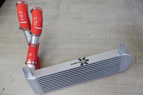

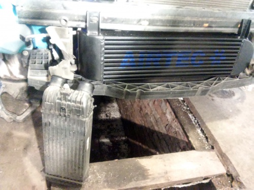

Airtec intercooler güzel duruyor tamamı havayla temas ediyor ki Seat Sport intercooler öyle değil tampon demirin arkasında kalıyor
silikon borularıyla birlikte geliyor, cooler için siyah renk seçeneği de sunuyorlar ve isteyen airtec logolu yada logosuz da alabiliyormuş 395 pound fiyatı var
Airtec intercooler

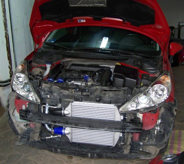

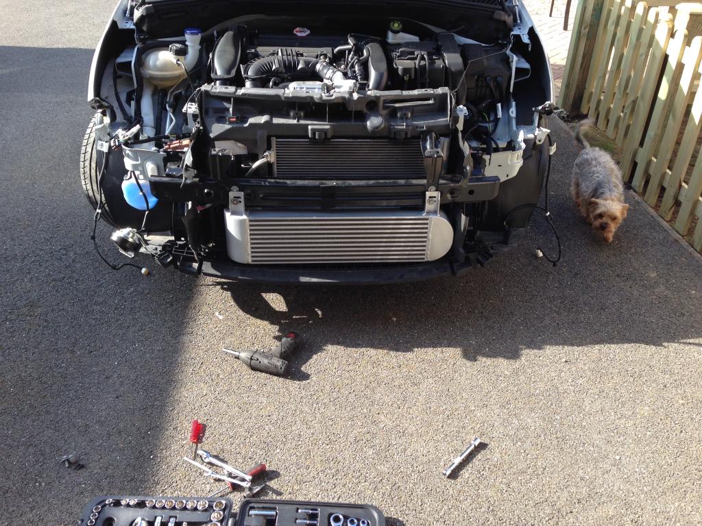

http://fs5.directupload.net/images/151113/2an6yuph.jpg
Airtech fiyatı ne olur getirsek karbo gumruk vs.
Seat sport daha buyuk ancak performans ıcın hangısı daha ıyıdır. Seat sport fiyatı nedir

intercooler için - parası olan alsın marka takıntısı. çünkü ben 4 senedir kullanıyorum kendı istediğim ölçülerde yaptırdım sorunsuz ve seattan daha iyi ;) maliyet 700-800 arası oluyor.
silikon borular kelepceler max fiyat 300 tl işçilik artık ustanıza kalmıs. ben herseyını kendım yaptıgım ıcın takılmadım oralara.

i.c. için custom yaptırıp sorun yaşayanlar arkadaşlarımız var tamamen usta-üretim hatası yüzünden astarı yüzünden pahalı olabiliyor ama bu demek değil ki işini iyi yapan bir ustaya i.c. yaptırılmaz.
Sizin üretim ve montaj için tavsiye edeceğiz kim vardır
Şu antalya yapımı i.c için artık sorun kelimesini bırakalım..50 tl lik bi işlem ile sorun kalmıyor.seat gibi kullanıyoruz.
sanırım hatayı düzeltmeyende kalmadı.şahsen seat a 1200 vereceğime 500 e aynı litrede muadil alırım..değerler ortada

custom yapım i.c. lerde zaman zaman sorun yaşayan arkadaşlar oldu, Antalya yada Bodrum yapımı i.c. lerde genel sorun olduğunu bilmiyordum.
yukarıdaki değerler güzel, i.c. görevini yapıyor, her ebat için özel üretim yapılıyor mu?
