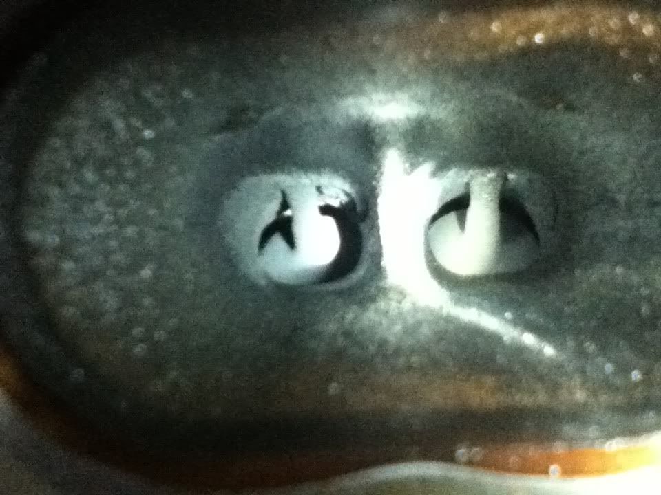

Bende biraz bakındım valfler ciddi şekilde kurum bağlamış yurt dışındaki bir çok arabada.Hiç kendi valflerini kontrol eden var mı?
seafoam diye bir ürün var sanırım peugeot'un sattığı ile benzer ürün yurt dışı fiyatı 20 dolar civarı ondan getirilebilir.

mini sahibi çekmiş valflerin hali içler acısı

valve leri temizletmek gecici cözüm gibi zaten ucuz bı uygulamada deyıl anladıgım kadarıyla belkı muadıl ucuz urun bulunabılır ama yıne tekrar kurum bağlar bu sistem olduğu sürece tahliye valvi yardımıyla fazla buharı atmosfere vermek belkı daha mantıklı olabılır
Deniz bu her araçta fix oluyor mu abi ben onu anlamadım? Öyleyse garantide neden yapmadılar kontrolünü?
bir dostuma rc tamponu arıyoruz uygun fıyatlı sıyah olursa tadından yenmez baska renkde olabılır sorun deyıl herkez bakınsın sağa sola
Benim öğrenmek istediğim servislere şu km deki thp lerde bu valve leri kontrokl edin talimatı geldi mi gelmedi mi?Diyelim ki kontrol edildi temizlenmesi gerektiği görüldü bunun ceremesini neden ben çekiyorum sonuçta üretici hatası gibi???
Son raddeye geldiğinde motor arıza ışığı yakıyormuş kompresyon oranı düşük arızası veriyormuş.Spreylerle temizlemek geçici çözüm zaten temizlendikten belli bir süre sonra tekrar arıza ışığı yakanlar olmuş çözüm olarak oil catch can veya metanol kullanın demişler.
Üst kapağı söküp temizletip sonrada oil catch can veya methanol edinmek en sağlıklısı herhalde.
catch can konusu.
BSH catch can and dual boost port install - North American Motoring
Görseldeki mavi boru a kelepçesinden açılıp oradan içeri sallandırılıyor. Tüp sprey.. ama ucu yaklaşık 1 metrelik incecik bir boru.. 1 tüp boşaltılıp adımlar uygulanıyor sonra aynen diğeri..
Bu işlem sırasında motoru çalışır durumda tutmak oldukça güç.. Ve egsozdan şu belediye sinek ilaçlamaları gibi yoğun bembeyaz bir duman atıyor. Bu yüzden 2. tüpü sokakta uyguladık, atölye 15 dk durdu.
Valf kurumlarını temizliyormuş.. Ama araç sahibi hissedilir fark olduğunu söyledi ki öyle psikolojik etkileri elimine edecek biridir kendi
